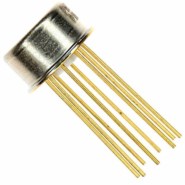

Серия прецизионных опорных напряжений REF01 / REF02 / REF03 обеспечивает стабильный выход 10,0 В, 5,0 В или 2,5 В с минимальными изменениями в ответ на изменения напряжения питания, температуры окружающей среды или условий нагрузки.
Устройства доступны в 8-выводных корпусах SOIC, PDIP, CERDIP и TO-99, а также в 20-выводных корпусах LCC (только 883), что повышает удобство использования устройств как в стандартных, так и в высоконагруженных приложениях.
С внешним буфером и простой сетью резисторов терминал TEMP может использоваться для измерения и аппроксимации температуры. На устройстве также предусмотрен терминал TRIM для точной регулировки выходного напряжения.
Небольшие габариты, широкий диапазон поставок и универсальность применения делают серию REF0x идеальным вариантом для универсальных и ограниченных по пространству применений.
В новых разработках следует использовать серии эталонов ADR01 / ADR02 / ADR03 / ADR06, которые обеспечивают более высокую точность и температурную стабильность в более широком диапазоне рабочих температур, сохраняя при этом полную совместимость выводов с сериями REF01 / REF02 / REF03. Этот лист данных применим только к продуктам коммерческого класса. Свяжитесь с отделом продаж или посетите analog.com для получения листов данных военного класса (883).
RoHSДа
Статус продуктаВ производстве
УпаковкаBulk
Корпус8-Pin TO-99
Количество выводов8
Рабочий диапазон температурот -55 To 125 °C
Packing OptionBox
Product StatusHyphen
