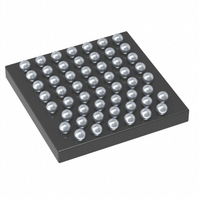

| Производитель | Analog Devices |
| Серия | ADuCM3027 |
Микроконтроллер ARM Cortex-M3 со сверхнизким энергопотреблением со встроенным управлением питанием и встроенной флэш-памятью объемом 128 КБ
Datasheet ADuCM3027, ADuCM3029
PDF, 698 Кб, Язык: анг., Версия: B, Файл закачен: 13 июн 2020, Страниц: 39
Ultra Low Power ARM Cortex-M3 MCU with Integrated Power Management
Выписка из документа
ADuCM3027/ADuCM3029: Ultra Low Power ARM Cortex-M3 MCU with Integrated Power Management Data Sheet (Rev. 0)
PDF, 1.3 Мб, Файл закачен: 4 июл 2018

| ADUCM3027BCBZ-R7 | ADUCM3027BCBZ-RL | ADUCM3027BCPZ | ADUCM3027BCPZ-R7 | ADUCM3027BCPZ-RL | |
| Статус продукта | В производстве (Подходит для новых разработок, но могут существовать и более новые альтернативы) | В производстве (Подходит для новых разработок, но могут существовать и более новые альтернативы) | В производстве (Подходит для новых разработок, но могут существовать и более новые альтернативы) | В производстве (Подходит для новых разработок, но могут существовать и более новые альтернативы) | В производстве (Подходит для новых разработок, но могут существовать и более новые альтернативы) |
| N | 1 | 2 | 3 | 4 | 5 |
| Корпус | 54-Ball WLCSP (2.76mm x 2.76mm) | 54-Ball WLCSP (2.76mm x 2.76mm) | 64-Lead LFCSP (9mm x 9mm w/ EP) | 64-Lead LFCSP (9mm x 9mm w/ EP) | 64-Lead LFCSP (9mm x 9mm w/ EP) |
| Количество выводов | 54 | 54 | 64 | 64 | 64 |
| Код корпуса | CB-54-1 | CB-54-1 | CP-64-16 | CP-64-16 | CP-64-16 |
| Parameters / Models | ADUCM3027BCBZ-R7 | ADUCM3027BCBZ-RL | ADUCM3027BCPZ | ADUCM3027BCPZ-R7 | ADUCM3027BCPZ-RL |
| ADC Configuration | 1.8 MSPS, 12-Bit, 8 Channel | 1.8 MSPS, 12-Bit, 8 Channel | 1.8 MSPS, 12-Bit, 8 Channel | 1.8 MSPS, 12-Bit, 8 Channel | 1.8 MSPS, 12-Bit, 8 Channel |
| Clock Max Speeds | 26 MHz | 26 MHz | 26 MHz | 26 MHz | 26 MHz |
| EEMBC ULP Bench Score | 245.5 | 245.5 | 245.5 | 245.5 | 245.5 |
| Hibernate Current(typ), A | 750n | 750n | 750n | 750n | 750n |
| MCU Core Technology | ARM Cortex M3, ULP | ARM Cortex M3, ULP | ARM Cortex M3, ULP | ARM Cortex M3, ULP | ARM Cortex M3, ULP |
| Memory Flash on chip | 128 kB | 128 kB | 128 kB | 128 kB | 128 kB |
| Memory SRAM on chip | 64 kB | 64 kB | 64 kB | 64 kB | 64 kB |
| Рабочий диапазон температур, °C | от -40 до 85 | от -40 до 85 | от -40 до 85 | от -40 до 85 | от -40 до 85 |
| SRAM Retained(max), Bytes | 32k | 32k | 32k | 32k | 32k |
| Security Features | AES-128, AES-256, CRC, SHA-256, TRNG | AES-128, AES-256, CRC, SHA-256, TRNG | AES-128, AES-256, CRC, SHA-256, TRNG | AES-128, AES-256, CRC, SHA-256, TRNG | AES-128, AES-256, CRC, SHA-256, TRNG |
| Sensor Stobe | 1 Sensor Network | 1 Sensor Network | 1 Sensor Network | 1 Sensor Network | 1 Sensor Network |
| Serial Comms Ports | 1 I2C, 1 SPORT, 1 UART, 3 SPI | 1 I2C, 1 SPORT, 1 UART, 3 SPI | 1 I2C, 1 SPORT, 1 UART, 3 SPI | 1 I2C, 1 SPORT, 1 UART, 3 SPI | 1 I2C, 1 SPORT, 1 UART, 3 SPI |
| Timer Configurations | 1 WD, 3 GP, Flex RTC, RTC | 1 WD, 3 GP, Flex RTC, RTC | 1 WD, 3 GP, Flex RTC, RTC | 1 WD, 3 GP, Flex RTC, RTC | 1 WD, 3 GP, Flex RTC, RTC |
