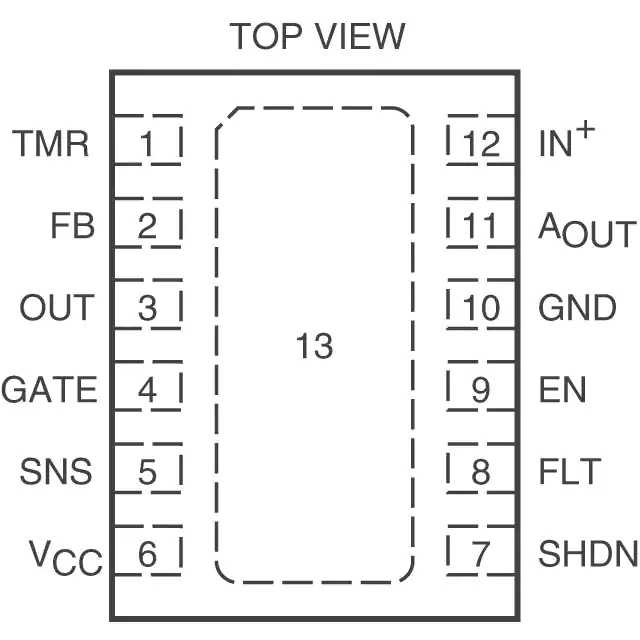

| Производитель | Analog Devices |
| Серия | LT4356-3 |
| Модель | LT4356CDE-3#PBF |
Ограничитель перенапряжения с фиксацией неисправности
Datasheet LT4356-3
PDF, 640 Кб, Язык: анг., Версия: D, Файл закачен: 14 июн 2020, Страниц: 24
Surge Stopper with Fault Latchoff
Выписка из документа
LT4356-3: Surge Stopper with Fault Latchoff Data Sheet
PDF, 313 Кб, Файл закачен: 25 окт 2017

Статус
| Статус продукта | В производстве (Подходит для новых разработок, но могут существовать и более новые альтернативы) |
| Корпус | 12-Lead DFN (4mm x 3mm w/ EP) |
| Количество выводов | 12 |
| Код корпуса | 05-08-1695 |
| Количество каналов | 1 |
| Circuit Breaker Threshold | 50mV |
| Рабочий диапазон температур | от 0 до 70 °C |
| Power Management Function | Circuit Breaker, Current Limit, Reverse Input Protection, Surge Stopper |
| Total Quiescent Current(typ) | 1.21m A |
| Vin Range | 4V to 80V |
