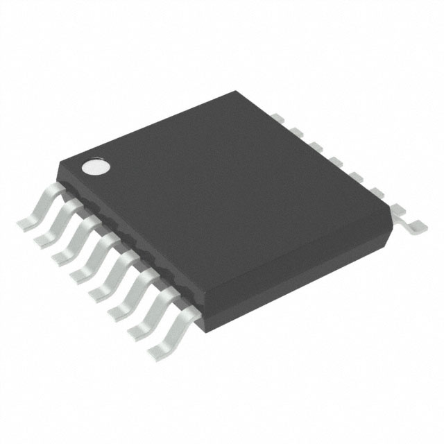

Статус
AD8370ARE-REEL7 | AD8370AREZ | AD8370AREZ-RL7 | |
Статус продукта | Снят с производства (Производитель прекратил производство прибора) | В производстве (Подходит для новых разработок, но могут существовать и более новые альтернативы) | В производстве (Подходит для новых разработок, но могут существовать и более новые альтернативы) |
N | 1 | 2 | 3 |
Корпус | 16-Lead TSSOP w/ EP | 16-Lead TSSOP w/ EP | 16-Lead TSSOP w/ EP |
Количество выводов | 16 | 16 | 16 |
Код корпуса | RE-16-2 | RE-16-2 | RE-16-2 |
Parameters / Models | AD8370ARE-REEL7 | AD8370AREZ | AD8370AREZ-RL7 |
Количество каналов | 1 | 1 | 1 |
BW -3 dB(typ), Hz | 750M | 750M | 750M |
Gain Set | Digital | Digital | Digital |
Gain(max), дБ | 34 | 34 | 34 |
Gain(min), дБ | -11 | -11 | -11 |
Is(typ), A | 79m | 79m | 79m |
Рабочий диапазон температур, °C | от -40 до 85 | от -40 до 85 | от -40 до 85 |
Slew Rate(typ), V/us | 5.75k | 5.75k | 5.75k |
Vs span(max), В | 5.5 | 5.5 | 5.5 |
Vs span(min), В | 3 | 3 | 3 |
