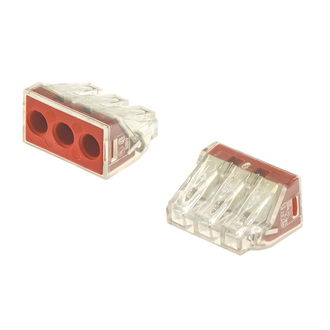

Datasheet Wago 773-173 — Даташит
ПроизводительWago
Серия773
Модель773-173
Разъем PUSH WIRE для распределительных коробок; 3-жильный; АРГ 10; прозрачный корпус; красное лицо
