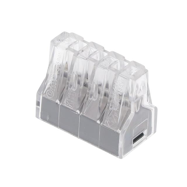

Datasheet Wago 773-108 — Даташит
ПроизводительWago
Серия773
Модель773-108
Соединитель PUSH WIRE для распределительных коробок; 8-жильный; групповая упаковка; прозрачный корпус; темно-серая лицевая сторона

Actuation typePush-in
Цветdark gray
Connectable conductor materialsCopper Aluminum
Connection technologyPUSH WIRE®
Country of originCN
Cover colordark gray
Габариты: глубина19.5 mm / 0.768 inch
Fire load0.098 MJ
Flammability class per UL94V2
GTIN4044918397735
Height13.1 mm / 0.516 inch
Legend (ratings)(II / 2) ≙ Overvoltage category II / Pollution degree 2
Product Group7 (Push Wire Conn.)
Rated current24 A
Rated impulse voltage (II / 2)4 kV
Rated voltage (II / 2)400 В
Solid conductor0.75 … 2.5 mm² / 18 … 12 AWG
Stranded conductor1.5 … 2.5 mm² / 16 … 12 AWG
Strip length12 mm / 0.47 Inch
Surrounding air (operating) temperature60 °C
Total number of connection points8
Total number of potentials1
Type of wiringSide-entry wiring
Вес4.605 г
Ширина24 mm / 0.945 inch
