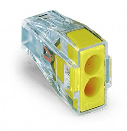

Соединитель PUSH WIRE для распределительных коробок; 2-жильный; групповая упаковка; прозрачный корпус; желтая лицевая сторона

Actuation typePush-in
Цветyellow
Connectable conductor materialsCopper Aluminum
Connection technologyPUSH WIRE®
Country of originCN
Cover coloryellow
Габариты: глубина19.5 mm / 0.768 inch
Fire load0.037 MJ
Flammability class per UL94V2
GTIN4044918397537
Height13.1 mm / 0.516 inch
Legend (ratings)(II / 2) ≙ Overvoltage category II / Pollution degree 2
Product Group7 (Push Wire Conn.)
Rated current24 A
Rated impulse voltage (II / 2)4 kV
Rated voltage (II / 2)400 В
Solid conductor0.75 … 2.5 mm² / 18 … 12 AWG
Stranded conductor1.5 … 2.5 mm² / 16 … 12 AWG
Strip length12 mm / 0.47 Inch
Surrounding air (operating) temperature60 °C
Total number of connection points2
Total number of potentials1
Type of wiringSide-entry wiring
Вес1.56 г
Ширина9.2 mm / 0.362 inch
