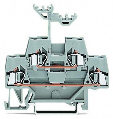

Datasheet Wago 280-519 — Даташит
Двухуровневая клеммная колодка; Сквозная/сквозная клеммная колодка; для DIN-рейки 35 x 15 и 35 x 7,5; 2,5 мм²; CAGE CLAMP
Купить 280-519 на РадиоЛоцман.Цены — от 64 до 1 196 ₽37 предложений от 19 поставщиков Преобразователь в напряжение, инвертор, трансформатор, PTFE Insulated Terminal 9.17mm 4.37mm Electro-Solder Over Copper | |||
| 280-519 Wago | 99 ₽ | ||
| 280-519 Wago | от 1 196 ₽ | ||
| 1128-280519 | по запросу | ||
| 280-519 Switchcraft | по запросу | ||
| Actuation type | Operating tool |
| Цвет | gray |
| Connectable conductor materials | Copper |
| Connection technology | CAGE CLAMP® |
| Country of origin | CN |
| Габариты: глубина | 64 mm / 2.52 inch |
| Design | horizontal |
| Fine-stranded conductor | 0.08 … 2.5 mm² / 28 … 12 AWG |
| Fire load | 0.171 MJ |
| GTIN | 4050821293583 |
| Height from upper-edge of DIN-35 rail | 58.5 mm / 2.303 inch |
| Insulating material | Polyamide 66 (PA 66) |
| Legend (ratings) | (III / 3) ≙ Overvoltage category III / Pollution degree 3 |
| Marking level | Center marking |
| Number of levels | 2 |
| Product Group | 1 (Rail Mounted Terminal Blocks) |
| Rated current | 20 A |
| Rated impulse voltage (III / 3) | 6 kV |
| Rated voltage (III / 3) | 500 В |
| Solid conductor | 0.08 … 2.5 mm² / 28 … 12 AWG |
| Strip length | 8 … 9 mm / 0.31 … 0.35 Inch |
| Total number of connection points | 4 |
| Total number of potentials | 2 |
| Type of mounting | DIN-35 rail |
| Type of wiring | Front-entry wiring |
| Вес | 10.061 г |
| Ширина | 5 mm / 0.197 inch |
