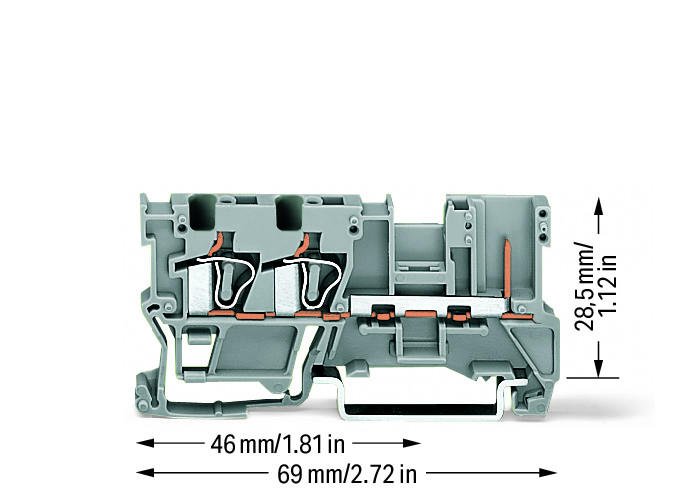

2-проводные / 1-контактные базовые клеммы; для DIN-рейки 35 x 15 и 35 x 7,5; 4 mm²; CAGE CLAMP
![]() 15 предложений от 5 поставщиков 769-251, базовая клемма 2 провода / 1 штырь в соответствии с EN 60715 | |||
769-251 Wago Оф. дистрибьютор | 227 ₽ | ||
769-251 | от 505 ₽ | ||
769-251 Wago | 572 ₽ | ||
769-251/000-006 Wago | по запросу |
Actuation type | Operating tool |
Цвет | gray |
Connectable conductor materials | Copper |
Connection technology | CAGE CLAMP® |
Country of origin | DE |

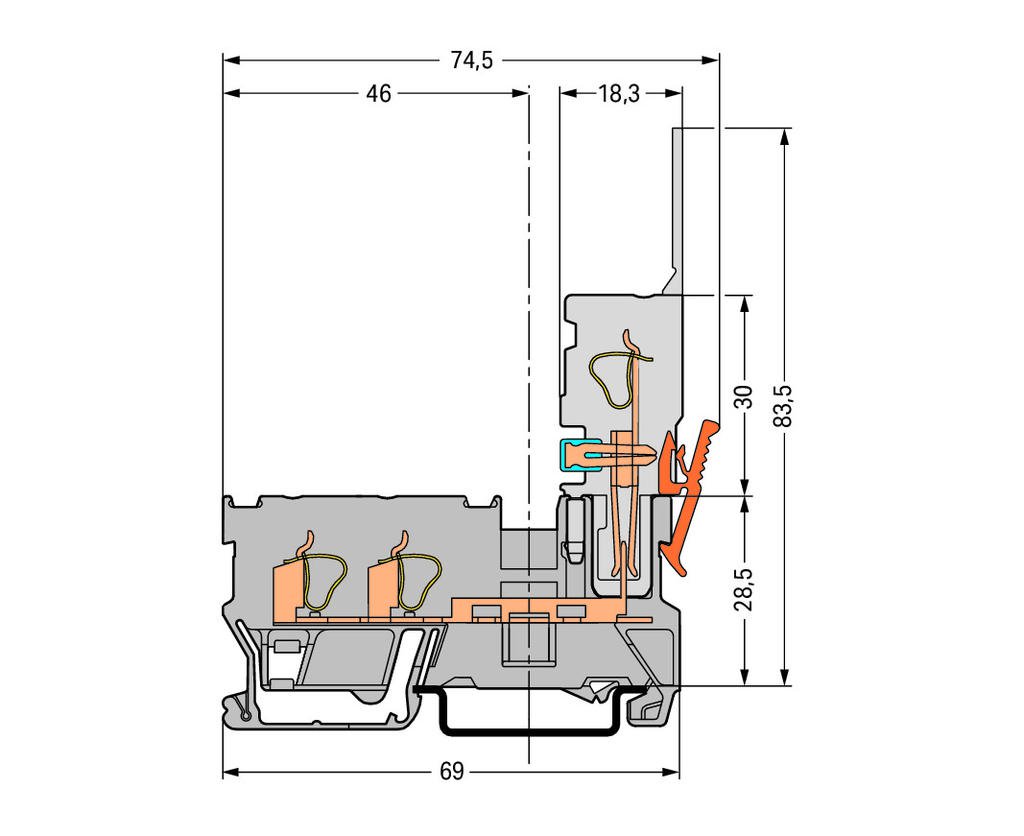

Габариты: глубина | 69 mm / 2.717 inch |
Design | horizontal |
Fine-stranded conductor | 0.08 … 4 mm² / 28 … 12 AWG |
Fire load | 0.134 MJ |
GTIN | 4044918554770 |
Height from upper-edge of DIN-35 rail | 28.5 mm / 1.122 inch |
Legend (ratings) | (III / 3) ≙ Overvoltage category III / Pollution degree 3 |
Marking level | Center marking |
Nominal cross section | 4 mm² |
Number of levels | 1 |
Product Group | 18 (X-COM-System) |
Rated current | 32 A |
Rated impulse voltage (III / 3) | 6 kV |
Rated voltage (III / 3) | 500 В |
Solid conductor | 0.08 … 4 mm² / 28 … 12 AWG |
Strip length | 8 … 9 mm / 0.31 … 0.35 Inch |
Total number of connection points | 2 |
Total number of potentials | 1 |
Type of mounting | DIN-35 rail |
Type of wiring | Front-entry wiring |
Вес | 7.799 г |
Ширина | 5 mm / 0.197 inch |
