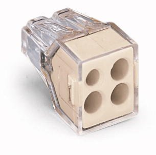

Соединитель PUSH WIRE для распределительных коробок; 4-проводной; принимает многожильный провод AWG 18 в одном порту; прозрачный корпус; светло-серая лицевая сторона

Actuation typePush-in
Цветtransparent
Connectable conductor materialsCopper Aluminum
Connection technologyPUSH WIRE®
Country of originDE
Cover colorlight gray
Габариты: глубина19.5 mm / 0.768 inch
Flammability class per UL94V2
GTIN4044918397834
Height13.1 mm / 0.516 inch
Legend (ratings)(II / 2) ≙ Overvoltage category II / Pollution degree 2
Product Group7 (Push Wire Conn.)
Rated current24 A
Rated impulse voltage (II / 2)4 kV
Rated voltage (II / 2)400 В
Solid conductor0.75 … 2.5 mm² / 18 … 12 AWG
Strip length12 mm / 0.47 Inch
Surrounding air (operating) temperature60 °C
Total number of connection points4
Total number of potentials1
Type of wiringSide-entry wiring
Вес2.772 г
Ширина13 mm / 0.512 inch
