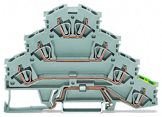

Datasheet Wago 281-530 — Даташит
Четырехъярусная клеммная колодка для монтажа на рейку; Клеммная колодка для монтажа на рейку для электропроводки двигателя; L1 - L2 - L3 - PE; для DIN-рейки 35 x 15 и 35 x 7,5; 2,5 мм²; CAGE CLAMP
Купить 281-530 на РадиоЛоцман.Цены — от 244 до 2 387 ₽19 предложений от 6 поставщиков Клеммная колодка на DIN рейку, 7 вывод(-ов), 28 AWG, 12 AWG, 4 мм², Зажим, 25 А | |||
| 281-530 Wago | 244 ₽ | ||
| 281-530 Wago | от 1 258 ₽ | ||
| 281-530 Wago | от 1 946 ₽ | ||
| 281-530 Wago | по запросу | ||
| Actuation type | Operating tool |
| Цвет | gray |
| Connectable conductor materials | Copper |
| Connection technology | CAGE CLAMP® |
| Country of origin | DE |
| Габариты: глубина | 100 mm / 3.937 inch |
| Design | angled |
| Fine-stranded conductor | 0.08 … 4 mm² / 28 … 12 AWG |
| Fire load | 0.356 MJ |
| GTIN | 4045454017071 |
| Height from upper-edge of DIN-35 rail | 62.5 mm / 2.461 inch |
| Insulating material | Polyamide 66 (PA 66) |
| Legend (ratings) | (III / 3) ≙ Overvoltage category III / Pollution degree 3 |
| Marking level | Center/side marking |
| Nominal cross section | 2.5 mm² |
| Number of levels | 4 |
| Potential marking | L1 - L2 - L3 - PE |
| Product Group | 1 (Rail Mounted Terminal Blocks) |
| Rated current | 20 A |
| Rated current (2) | 25 A |
| Rated impulse voltage (III / 3) | 6 kV |
| Rated voltage (III / 3) | 400 В |
| Solid conductor | 0.08 … 4 mm² / 28 … 12 AWG |
| Strip length | 8 … 9 mm / 0.31 … 0.35 Inch |
| Total number of connection points | 7 |
| Total number of potentials | 4 |
| Type of mounting | DIN-35 rail |
| Type of wiring | Front-entry wiring |
| Вес | 23.221 г |
| Ширина | 6 mm / 0.236 inch |
