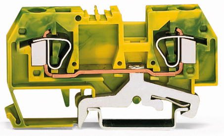

Datasheet Wago 282-907 — Даташит
2-проводная клеммная колодка заземления; 6 мм²; маркировка центра; для DIN-рейки 35 x 15 и 35 x 7,5; CAGE CLAMP

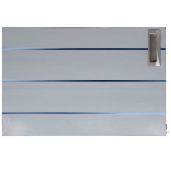

![]() 16 предложений от 9 поставщиков Дверь правая HICOLD 282907 для столов GN/SNМодель: 282907Страна: РоссияВес без упаковки, кг: 4,401Ширина, мм: 435Глубина, мм: 62Высота, мм: 640 | |||
282-907 Wago | 474 ₽ | ||
Дверь правая HICOLD 282907 для столов GN/SN Hicold | 9 328 ₽ | ||

Actuation type | Operating tool |
Цвет | green-yellow |
Connectable conductor materials | Copper |
Connection technology | CAGE CLAMP® |
Country of origin | DE |
Габариты: глубина | 74.5 mm / 2.933 inch |
Design | horizontal |
Fine-stranded conductor | 0.2 … 6 mm² / 24 … 10 AWG |
Fire load | 0.247 MJ |
GTIN | 4044918471794 |
Height from upper-edge of DIN-35 rail | 32.5 mm / 1.28 inch |
Marking level | Center marking |
Number of levels | 1 |
Product Group | 1 (Rail Mounted Terminal Blocks) |
Solid conductor | 0.2 … 6 mm² / 24 … 10 AWG |
Strip length | 12 … 13 mm / 0.47 … 0.51 Inch |
Total number of connection points | 2 |
Total number of potentials | 1 |
Type of mounting | DIN-35 rail |
Type of wiring | Front-entry wiring |
Вес | 22.03 г |
Ширина | 8 mm / 0.315 inch |
