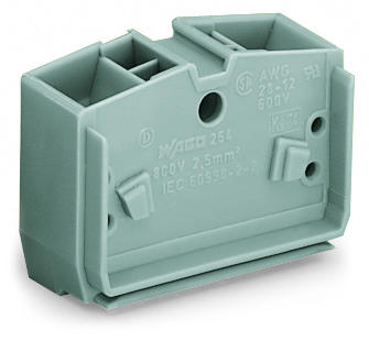

Datasheet Wago 264-351 — Даташит
4-проводная центральная клеммная колодка; требуется между концевой пластиной и концевой клеммной колодкой для клеммных колодок с фиксирующими фланцами

Actuation type | Operating tool |
Цвет | gray |
Connectable conductor materials | Copper |
Connection technology | CAGE CLAMP® |
Country of origin | CH |
Габариты: глубина | 32 mm / 1.26 inch |
Design | horizontal |
Fine-stranded conductor | 0.08 … 2.5 mm² / 28 … 12 AWG |
Fire load | 0.114 MJ |
GTIN | 4044918414746 |
Height from the surface | 22.1 mm / 0.87 inch |
Legend (ratings) | (III / 3) ≙ Overvoltage category III / Pollution degree 3 |
Marking level | Center marking |
Mounting type | Mounting flange |
Number of levels | 1 |
Product Group | 9 (Std. Chassis Mt. Blocks) |
Rated current | 24 A |
Rated impulse voltage (III / 3) | 8 kV |
Rated voltage (III / 3) | 800 В |
Solid conductor | 0.08 … 2.5 mm² / 28 … 12 AWG |
Strip length | 8 … 9 mm / 0.31 … 0.35 Inch |
Total number of connection points | 4 |
Total number of potentials | 1 |
Type of wiring | Front-entry wiring |
Вес | 6.412 г |
Ширина | 10 mm / 0.394 inch |
