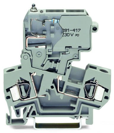

Datasheet Wago 281-611/281-417 — Даташит
Клеммная колодка с предохранителем и поворотным держателем предохранителя; для миниатюрного метрического предохранителя 5 x 20 мм; 230 В; с индикацией перегорания предохранителя неоновой лампой

Actuation type | Operating tool |
Цвет | gray |
Connectable conductor materials | Copper |
Connection technology | CAGE CLAMP® |
Country of origin | CN |
Габариты: глубина | 60 mm / 2.362 inch |
Design | angled |
Fine-stranded conductor | 0.08 … 4 mm² / 28 … 12 AWG |
Fire load | 0.332 MJ |
GTIN | 4045454871437 |
Height from upper-edge of DIN-35 rail | 60 mm / 2.362 inch |
Legend (ratings) | (III / 3) ≙ Overvoltage category III / Pollution degree 3 |
Marking level | Center marking |
Number of levels | 1 |
Product Group | 1 (Rail Mounted Terminal Blocks) |
Rated current | 10 A |
Rated impulse voltage (III / 3) | 8 kV |
Rated voltage (III / 3) | 800 В |
Solid conductor | 0.08 … 4 mm² / 28 … 12 AWG |
Strip length | 9 … 10 mm / 0.35 … 0.39 Inch |
Total number of connection points | 2 |
Total number of potentials | 2 |
Type of mounting | DIN-35 rail |
Type of wiring | Front-entry wiring |
Вес | 17.718 г |
Ширина | 8 mm / 0.315 inch |
