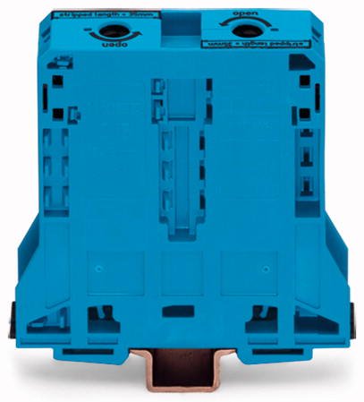

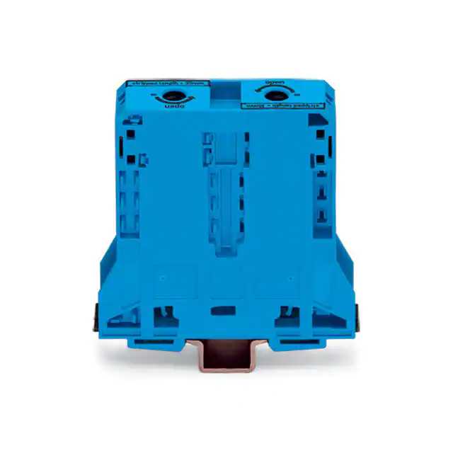

Datasheet Wago 285-194 — Даташит
2-проводная сквозная клеммная колодка; 95 мм²; боковые пазы для маркеров; только для рейки DIN 35 x 15; толщина 2,3 мм; медь; POWER CAGE CLAMP
Купить 285-194 на РадиоЛоцман.Цены — от 349 до 4 280 ₽25 предложений от 10 поставщиков 285-194, 2-пров. проходная клемма, 35 - 95 мм2, синяя | |||
| 28519.4 Conta-Clip | от 760 ₽ | ||
| 285-194 Wago | 2 203 ₽ | ||
| 285-194 Wago Оф. дистрибьютор | 4 280 ₽ | ||
| 22-28-5194 Molex | по запросу | ||
| Actuation type | Operating tool |
| Цвет | blue |
| Connectable conductor materials | Copper |
| Connection technology | POWER CAGE CLAMP |
| Country of origin | PL |
| Габариты: глубина | 107 mm / 4.213 inch |
| Design | horizontal |
| Fine-stranded conductor | 25 … 95 mm² / 4 … 4/0 AWG |
| Fire load | 3.532 MJ |
| GTIN | 4044918452533 |
| Height from upper-edge of DIN-35 rail | 101 mm / 3.976 inch |
| Insulating material | Polyamide 66 (PA 66) |
| Legend (ratings) | (III / 3) ≙ Overvoltage category III / Pollution degree 3 |
| Marking level | Side marking |
| Number of levels | 1 |
| Product Group | 1 (Rail Mounted Terminal Blocks) |
| Rated current | 232 A |
| Rated impulse voltage (III / 3) | 8 kV |
| Rated voltage (III / 3) | 1000 В |
| Solid conductor | 25 … 95 mm² / 4 … 4/0 AWG |
| Strip length | 35 mm / 1.38 Inch |
| Total number of connection points | 2 |
| Total number of potentials | 1 |
| Type of mounting | DIN-35 rail |
| Type of wiring | Side-entry wiring |
| Вес | 263.191 г |
| Ширина | 25 mm / 0.984 inch |
