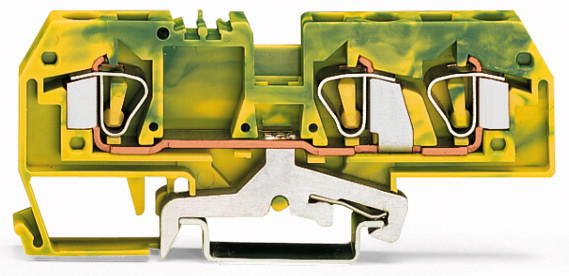

Datasheet Wago 282-687 — Даташит
3-проводная клеммная колодка заземления; 6 мм²; маркировка центра; для DIN-рейки 35 x 15 и 35 x 7,5; CAGE CLAMP
![]() 23 предложений от 9 поставщиков 282-687, 3-пров. клемма с заземлением, 0,2 - 6 мм2, желто-зелёная | |||
282-687 Wago Оф. дистрибьютор | 1 059 ₽ | ||
282-687 | от 1 980 ₽ | ||
282-687 Wago | от 2 526 ₽ | ||
28268.7 Conta-Clip | по запросу |
Actuation type | Operating tool |
Цвет | green-yellow |
Connectable conductor materials | Copper |
Connection technology | CAGE CLAMP® |
Country of origin | DE |
Габариты: глубина | 93 mm / 3.661 inch |
Design | horizontal |
Fine-stranded conductor | 0.2 … 6 mm² / 24 … 10 AWG |
Fire load | 0.312 MJ |
GTIN | 4044918471749 |
Height from upper-edge of DIN-35 rail | 32.5 mm / 1.28 inch |
Marking level | Center marking |
Number of levels | 1 |
Product Group | 1 (Rail Mounted Terminal Blocks) |
Solid conductor | 0.2 … 6 mm² / 24 … 10 AWG |
Strip length | 12 … 13 mm / 0.47 … 0.51 Inch |
Total number of connection points | 3 |
Total number of potentials | 1 |
Type of mounting | DIN-35 rail |
Type of wiring | Front-entry wiring |
Вес | 27.59 г |
Ширина | 8 mm / 0.315 inch |
