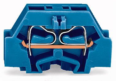

2-проводная клеммная колодка; с крепежным фланцем; для винтового или аналогичного типа крепления; крепежное отверстие Ø 3,2 мм; с монтажным держателем 209-123 для рейки DIN 35

Actuation typeOperating tool
Цветblue
Connectable conductor materialsCopper
Connection technologyCAGE CLAMP®
Country of originCH
Габариты: глубина28 mm / 1.102 inch
Designhorizontal
Fine-stranded conductor0.08 … 2.5 mm² / 28 … 14 AWG
Fire load0.042 MJ
GTIN4044918611251
Height from the surface18 mm / 0.709 inch
Legend (ratings)(III / 3) ≙ Overvoltage category III / Pollution degree 3
Marking levelSide marking
Mounting typeMounting flange
Number of levels1
Product Group9 (Std. Chassis Mt. Blocks)
Rated current24 A
Rated impulse voltage (III / 3)6 kV
Rated voltage (III / 3)500 В
Solid conductor0.08 … 2.5 mm² / 28 … 14 AWG
Strip length8 … 9 mm / 0.31 … 0.35 Inch
Total number of connection points2
Total number of potentials1
Type of wiringSide-entry wiring
Вес2.344 г
Ширина6 mm / 0.236 inch
