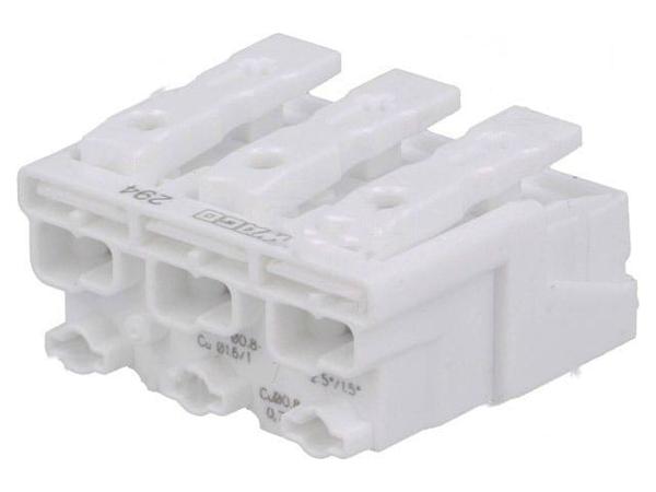

Datasheet Wago 294-4003 — Даташит
Разъем питания; без заземляющего контакта; без защелкивающихся монтажных ножек; простой; 3-полюсный
