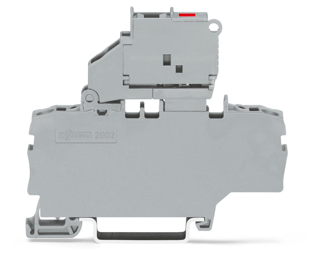

Datasheet Wago 2002-1911/1000-541 — Даташит
Клеммная колодка с предохранителем TOPJOB S; с поворотным держателем предохранителя для 5 предохранителей 20 мм; со светодиодной индикацией перегорания предохранителя для 12 - 30 В; с дополнительным местом для перемычки; монтаж на рейку; 2-проводная; ширина 6,2 мм; серая

| Actuation type | Open Tool Slot |
| Цвет | gray |
| Connectable conductor materials | Copper |
| Connection technology | Push-in CAGE CLAMP® |
| Country of origin | DE |
| Габариты: глубина | 72.9 mm / 2.87 inch |
| Design | horizontal |
| Fine-stranded conductor | 0.25 … 4 mm² / 22 … 12 AWG |
| Fine-stranded conductor with ferrule, push-in termination, from | 0.75 mm² / 18 AWG |
| GTIN | 4050821089094 |
| Height from upper-edge of DIN-35 rail | 57.6 mm / 2.268 inch |
| Insulating material | Polyamide 66 (PA 66) |
| Legend (ratings) | (III / 3) ≙ Overvoltage category III / Pollution degree 3 |
| Marking level | Center/side marking |
| Nominal cross section | 2.5 mm² |
| Number of levels | 1 |
| Product Group | 22 (TOPJOB S) |
| Rated current | 6.3 A |
| Rated impulse voltage (III / 3) | 6 kV |
| Rated voltage (III / 3) | 250 В |
| Solid conductor | 0.25 … 4 mm² / 22 … 12 AWG |
| Solid conductor, push-in termination | 0.75 … 4 mm² / 18 … 12 AWG |
| Strip length | 10 … 12 mm / 0.39 … 0.47 Inch |
| Total number of connection points | 2 |
| Total number of potentials | 1 |
| Type of mounting | DIN-35 rail |
| Type of wiring | Front-entry wiring |
| Вес | 14.492 г |
| Ширина | 6.2 mm / 0.244 inch |
