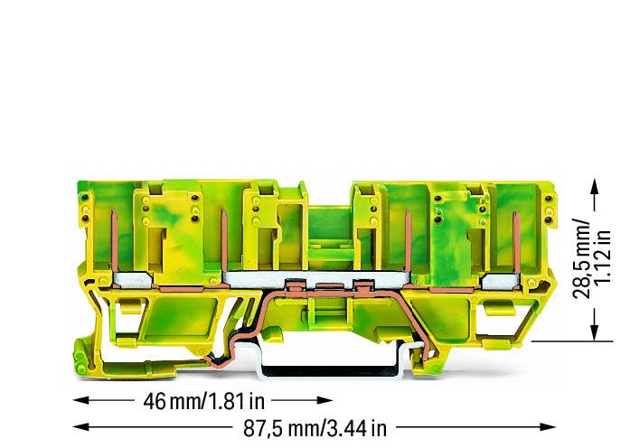

4-контактные базовые клеммы с заземлением; для DIN-рейки 35 x 15 и 35 x 7,5; 4 mm²; CAGE CLAMP
769-207, 4-розеточная клемма с заземлением в соответствии с EN 60715 | |||
769-207 Wago Оф. дистрибьютор | 367 ₽ | ||
769-207 Wago | по запросу |
Actuation type | Operating tool |
Цвет | green-yellow |
Connectable conductor materials | Copper Aluminum |
Country of origin | DE |
Габариты: глубина | 87.5 mm / 3.445 inch |
Design | horizontal |
Fire load | 0.161 MJ |
GTIN | 4044918827775 |
Height from upper-edge of DIN-35 rail | 28.5 mm / 1.122 inch |
Legend (ratings) | (III / 3) ≙ Overvoltage category III / Pollution degree 3 |
Marking level | Center marking |
Number of levels | 1 |
Product Group | 18 (X-COM-System) |
Total number of potentials | 1 |
Type of mounting | DIN-35 rail |
Type of wiring | Front-entry wiring |
Вес | 10.19 г |
Ширина | 5 mm / 0.197 inch |
