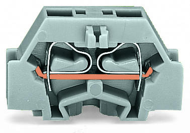

Datasheet Wago 261-303 — Даташит
2-проводная клеммная колодка; с крепежным фланцем; для винтового или аналогичного типа крепления; крепежное отверстие Ø 3,2 мм; с монтажным держателем 209-123 для рейки DIN 35
![]() 28 предложений от 10 поставщиков 2-проводные клеммы, без кнопок, с крепежным фланце | |||
261-303 | от 152 ₽ | ||
261-303/331-000 Wago | 188 ₽ | ||
261-303 Wago | от 213 ₽ | ||
2.61303E+12 | по запросу |
Actuation type | Operating tool |
Цвет | light gray |
Connectable conductor materials | Copper |
Connection technology | CAGE CLAMP® |
Country of origin | CH |
Габариты: глубина | 28 mm / 1.102 inch |
Design | horizontal |
Fine-stranded conductor | 0.08 … 2.5 mm² / 28 … 14 AWG |
Fire load | 0.042 MJ |
GTIN | 4044918611220 |
Height from the surface | 18 mm / 0.709 inch |
Legend (ratings) | (III / 3) ≙ Overvoltage category III / Pollution degree 3 |
Marking level | Side marking |
Mounting type | Mounting flange |
Number of levels | 1 |
Product Group | 9 (Std. Chassis Mt. Blocks) |
Rated current | 24 A |
Rated impulse voltage (III / 3) | 6 kV |
Rated voltage (III / 3) | 500 В |
Solid conductor | 0.08 … 2.5 mm² / 28 … 14 AWG |
Strip length | 8 … 9 mm / 0.31 … 0.35 Inch |
Total number of connection points | 2 |
Total number of potentials | 1 |
Type of wiring | Side-entry wiring |
Вес | 2.3 г |
Ширина | 6 mm / 0.236 inch |
