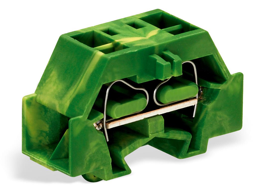

4-проводная клеммная колодка; с защелкивающейся ножкой; для толщины пластины 0,6 – 1,2 мм; Крепёжное отверстие 3,5 мм Ø; также подходит для алюминиевой рейки 210-154 или с монтажным держателем 209-123 для рейки DIN 35.

Actuation type | Operating tool |
Цвет | green-yellow |
Connectable conductor materials | Copper |
Connection technology | CAGE CLAMP® |
Country of origin | CH |
Габариты: глубина | 28 mm / 1.102 inch |
Design | horizontal |
Fine-stranded conductor | 0.08 … 2.5 mm² / 28 … 14 AWG |
Fire load | 0.062 MJ |
GTIN | 4044918611015 |
Height from the surface | 18 mm / 0.709 inch |
Legend (ratings) | (III / 3) ≙ Overvoltage category III / Pollution degree 3 |
Marking level | Side marking |
Mounting type | Snap-in mounting foot |
Number of levels | 1 |
Product Group | 9 (Std. Chassis Mt. Blocks) |
Solid conductor | 0.08 … 2.5 mm² / 28 … 14 AWG |
Strip length | 8 … 9 mm / 0.31 … 0.35 Inch |
Total number of connection points | 4 |
Total number of potentials | 1 |
Type of wiring | Side-entry wiring |
Вес | 4 г |
Ширина | 10 mm / 0.394 inch |
