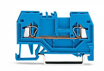

Datasheet Wago 279-904 — Даташит
2-проводная проходная клеммная колодка; 1,5 мм²; подходит для применений Ex i; маркировка центра; для DIN-рейки 35 x 15 и 35 x 7,5; CAGE CLAMP
|  Купить 279-904 на РадиоЛоцман.Цены — от 77 до 426 ₽ 18 предложений от 9 поставщиков Соединитель: на рейку; 279; 0,08÷1,5мм2; Кол-во полюс: 1; клеммы: 2 | |||
| 279-904 | от 180 ₽ | ||
| 279-904 Wago | от 181 ₽ | ||
| 27-9904 | 426 ₽ | ||
| 279-904 Wago | по запросу | ||
| Actuation type | Operating tool |
| Цвет | blue |
| Connectable conductor materials | Copper |
| Connection technology | CAGE CLAMP® |
| Country of origin | DE |
| Габариты: глубина | 52 mm / 2.047 inch |
| Design | horizontal |
| Fine-stranded conductor | 0.08 … 1.5 mm² / 28 … 16 AWG |
| Fire load | 0.086 MJ |
| GTIN | 4044918524629 |
| Height from upper-edge of DIN-35 rail | 27 mm / 1.063 inch |
| Insulating material | Polyamide 66 (PA 66) |
| Legend (ratings) | (III / 3) ≙ Overvoltage category III / Pollution degree 3 |
| Marking level | Center marking |
| Number of levels | 1 |
| Rated current | 18 A |
| Rated impulse voltage (III / 3) | 8 kV |
| Rated voltage (III / 3) | 800 В |
| Solid conductor | 0.08 … 1.5 mm² / 28 … 16 AWG |
| Strip length | 8 … 9 mm / 0.31 … 0.35 Inch |
| Total number of connection points | 2 |
| Total number of potentials | 1 |
| Type of mounting | DIN-35 rail |
| Type of wiring | Front-entry wiring |
| Вес | 4.27 г |
| Ширина | 4 mm / 0.157 inch |
