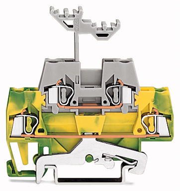

Datasheet Wago 280-527 — Даташит
Двухуровневая клеммная колодка; Клеммная колодка с заземляющим проводом/сквозная клеммная колодка; с держателем маркера; для DIN-рейки 35 x 15 и 35 x 7,5; 2,5 мм²; CAGE CLAMP
DOUBLE-DECK TERMINAL BLOCK; GROU | |||
280-527 Wago | 2 816 ₽ | ||
280-527 Wago | по запросу | ||
280-527 Switchcraft | по запросу |
Actuation type | Operating tool |
Цвет | green-yellow/gray |
Connectable conductor materials | Copper |
Connection technology | CAGE CLAMP® |
Country of origin | DE |
Габариты: глубина | 64 mm / 2.52 inch |
Design | horizontal |
Fine-stranded conductor | 0.08 … 2.5 mm² / 28 … 12 AWG |
Fire load | 0.154 MJ |
GTIN | 4045454093952 |
Height from upper-edge of DIN-35 rail | 58.5 mm / 2.303 inch |
Legend (ratings) | (III / 3) ≙ Overvoltage category III / Pollution degree 3 |
Marking level | Center marking |
Number of levels | 2 |
Product Group | 1 (Rail Mounted Terminal Blocks) |
Rated current | 20 A |
Rated impulse voltage (III / 3) | 6 kV |
Rated voltage (III / 3) | 500 В |
Solid conductor | 0.08 … 2.5 mm² / 28 … 12 AWG |
Strip length | 8 … 9 mm / 0.31 … 0.35 Inch |
Total number of connection points | 4 |
Total number of potentials | 2 |
Type of mounting | DIN-35 rail |
Type of wiring | Front-entry wiring |
Вес | 13.781 г |
Ширина | 5 mm / 0.197 inch |
