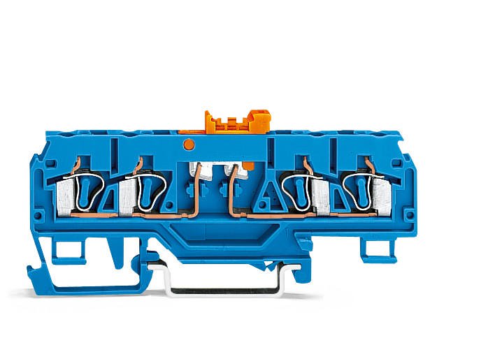

Datasheet Wago 280-885 — Даташит
4-проводная разъединительная/тестовая клеммная колодка; с поворотным ножевым разъединителем; с тестовым портом; для тестовых штекеров Ø 2 мм и 3 мм; подходит для применений Ex i; для DIN-рейки 35 x 15 и 35 x 7,5; 2,5 мм²; CAGE CLAMP
4-CONDUCTOR DISCONNECT/TEST TERM | |||
280-885 Wago | по запросу | ||
280-885 | по запросу |
Actuation type | Open Tool Slot |
Цвет | blue |
Connectable conductor materials | Copper |
Connection technology | CAGE CLAMP® |
Country of origin | CN |
Габариты: глубина | 89 mm / 3.504 inch |
Design | horizontal |
Fine-stranded conductor | 0.08 … 2.5 mm² / 28 … 12 AWG |
Fire load | 0.191 MJ |
GTIN | 4050821014669 |
Height from upper-edge of DIN-35 rail | 28.5 mm / 1.122 inch |
Legend (ratings) | (III / 3) ≙ Overvoltage category III / Pollution degree 3 |
Marking level | Center/side marking |
Number of levels | 1 |
Product Group | 1 (Rail Mounted Terminal Blocks) |
Rated current | 16 A |
Rated impulse voltage (III / 3) | 6 kV |
Rated voltage (III / 3) | 400 В |
Solid conductor | 0.08 … 2.5 mm² / 28 … 12 AWG |
Strip length | 8 … 9 mm / 0.31 … 0.35 Inch |
Total number of connection points | 4 |
Total number of potentials | 2 |
Type of mounting | DIN-35 rail |
Type of wiring | Front-entry wiring |
Вес | 12.134 г |
Ширина | 5 mm / 0.197 inch |
