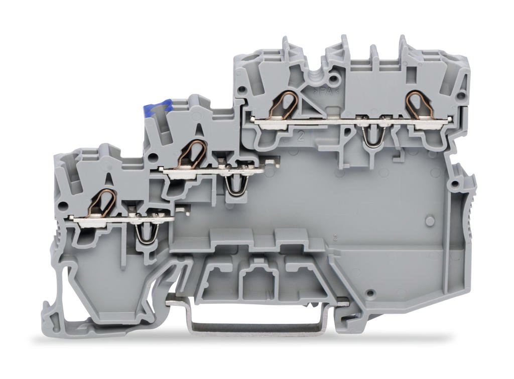

Datasheet Wago 2000-5310/102-000 — Даташит
Клеммная колодка привода; для приводов с переключением PNP (высокая сторона); с заземляющим контактом через вертикальную перемычку; 2-полюсная; монтаж на рейку; 3-проводная; ширина 7 мм; серая

Actuation type | Open Tool Slot |
Цвет | gray |
Connectable conductor materials | Copper |
Connection technology | Push-in CAGE CLAMP® |
Country of origin | DE |
Design | horizontal |
Fine-stranded conductor | 0.14 … 1.5 mm² / 24 … 16 AWG |
Fine-stranded conductor with ferrule, push-in termination, from | 0.5 mm² / 20 AWG |
GTIN | 4055143393454 |
Height from upper-edge of DIN-35 rail | 52.4 mm / 2.063 inch |
Legend (ratings) | (III / 3) ≙ Overvoltage category III / Pollution degree 3 |
Marking level | Center/side marking |
Nominal cross section | 1 mm² |
Rated current | 13.5 A |
Rated impulse voltage (III / 3) | 4 kV |
Rated voltage (III / 3) | 250 В |
Solid conductor | 0.14 … 1.5 mm² / 24 … 16 AWG |
Solid conductor, push-in termination | 0.5 … 1.5 mm² / 20 … 16 AWG |
Strip length | 9 … 11 mm / 0.35 … 0.43 Inch |
Total number of connection points | 8 |
Total number of potentials | 4 |
Type of mounting | DIN-35 rail |
Type of wiring | Front-entry wiring |
Вес | 14.91 г |
Ширина | 7 mm / 0.276 inch |
