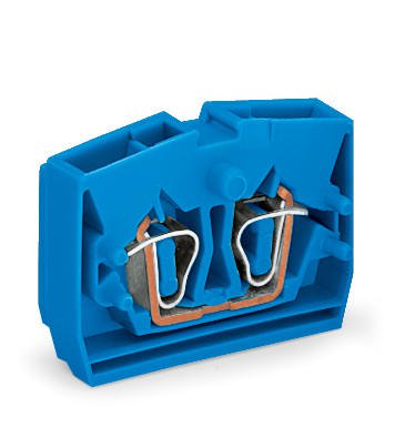

Datasheet Wago 264-324 — Даташит
2-проводная центральная клеммная колодка; требуется между концевой пластиной и концевой клеммной колодкой для клеммных колодок с фиксирующими фланцами; подходит для применений Ex i
![]() 15 предложений от 8 поставщиков 264-324, 2-пров. клемма, 0,08-2,5 мм2, центральная, синяя | |||
264-324 Wago | от 159 ₽ | ||
264-324 | от 179 ₽ | ||
264-324 Wago | по запросу | ||
264-324 | по запросу |
Actuation type | Operating tool |
Цвет | blue |
Connectable conductor materials | Copper |
Connection technology | CAGE CLAMP® |
Country of origin | CH |
Габариты: глубина | 32 mm / 1.26 inch |
Design | horizontal |
Fine-stranded conductor | 0.08 … 2.5 mm² / 28 … 12 AWG |
Fire load | 0.074 MJ |
GTIN | 4044918415293 |
Height from the surface | 22.1 mm / 0.87 inch |
Legend (ratings) | (III / 3) ≙ Overvoltage category III / Pollution degree 3 |
Marking level | Center marking |
Mounting type | Mounting flange |
Number of levels | 1 |
Product Group | 9 (Std. Chassis Mt. Blocks) |
Rated current | 24 A |
Rated impulse voltage (III / 3) | 8 kV |
Rated voltage (III / 3) | 800 В |
Solid conductor | 0.08 … 2.5 mm² / 28 … 12 AWG |
Strip length | 8 … 9 mm / 0.31 … 0.35 Inch |
Total number of connection points | 2 |
Total number of potentials | 1 |
Type of wiring | Front-entry wiring |
Вес | 3.825 г |
Ширина | 6 mm / 0.236 inch |
