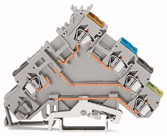

Клеммная колодка датчика с 3 проводами; с заземляющим контактом; для компонентных штекеров; с цветными вводами проводов; 2,5 мм²; CAGE CLAMP
4-CONDUCTOR SENSOR TERMINAL BLOC | |||
280-571/281-413 Wago | по запросу | ||
280-571 Switchcraft | по запросу | ||
280-571-000 Switchcraft | по запросу |
Actuation type | Operating tool |
Цвет | gray |
Connectable conductor materials | Copper |
Connection technology | CAGE CLAMP® |
Country of origin | DE |
Габариты: глубина | 90.5 mm / 3.563 inch |
Design | angled |
Fine-stranded conductor | 0.08 … 2.5 mm² / 28 … 12 AWG |
Fire load | 0.224 MJ |
GTIN | 4045454093716 |
Height from upper-edge of DIN-35 rail | 63.5 mm / 2.5 inch |
Legend (ratings) | (III / 3) ≙ Overvoltage category III / Pollution degree 3 |
Marking level | Center marking |
Number of levels | 4 |
Product Group | 1 (Rail Mounted Terminal Blocks) |
Rated current | 6 A |
Rated impulse voltage (III / 3) | 4 kV |
Rated voltage (III / 3) | 250 В |
Solid conductor | 0.08 … 2.5 mm² / 28 … 12 AWG |
Strip length | 8 … 9 mm / 0.31 … 0.35 Inch |
Total number of connection points | 5 |
Total number of potentials | 5 |
Type of mounting | DIN-35 rail |
Type of wiring | Front-entry wiring |
Вес | 18.139 г |
Ширина | 5 mm / 0.197 inch |
