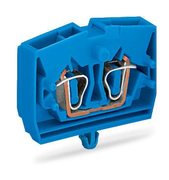

2-проводная клеммная колодка; с защелкивающейся монтажной опорой; для толщины пластины 0,6 - 1,2 мм; крепежное отверстие диаметром 3,5 мм; также подходит для алюминиевой рейки 210-154 или с монтажным держателем 209-123 для рейки DIN 35; подходит для применений Ex i
2-CONDUCTOR TERMINAL BLOCK; SUIT | |||
| 264-314 Wago | по запросу | ||
| Actuation type | Operating tool |
| Цвет | blue |
| Connectable conductor materials | Copper |
| Connection technology | CAGE CLAMP® |
| Country of origin | CH |
| Габариты: глубина | 32 mm / 1.26 inch |
| Design | horizontal |
| Fine-stranded conductor | 0.08 … 2.5 mm² / 28 … 12 AWG |
| Fire load | 0.075 MJ |
| GTIN | 4044918415217 |
| Height from the surface | 22.1 mm / 0.87 inch |
| Legend (ratings) | (III / 3) ≙ Overvoltage category III / Pollution degree 3 |
| Marking level | Center marking |
| Mounting type | Snap-in mounting foot |
| Number of levels | 1 |
| Product Group | 9 (Std. Chassis Mt. Blocks) |
| Rated current | 24 A |
| Rated impulse voltage (III / 3) | 8 kV |
| Rated voltage (III / 3) | 800 В |
| Solid conductor | 0.08 … 2.5 mm² / 28 … 12 AWG |
| Strip length | 8 … 9 mm / 0.31 … 0.35 Inch |
| Total number of connection points | 2 |
| Total number of potentials | 1 |
| Type of wiring | Front-entry wiring |
| Вес | 3.89 г |
| Ширина | 6 mm / 0.236 inch |
