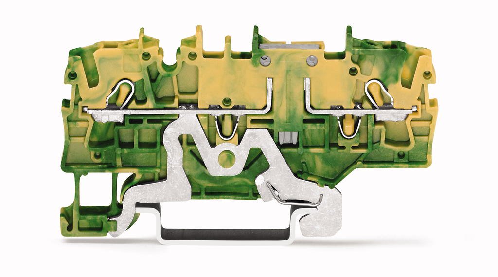

Клеммная колодка заземления TOPJOB S; тот же профиль, что и у других клеммных колодок 2002-19xx; с дополнительным местом для перемычки; монтаж на рейку; 2-проводная; ширина 5,2 мм; желто-зеленая
2002-1907 Wago | 2 307 ₽ |
Actuation type | Open Tool Slot |
Цвет | green-yellow |
Connectable conductor materials | Copper |
Connection technology | Push-in CAGE CLAMP® |
Country of origin | DE |
Габариты: глубина | 72.9 mm / 2.87 inch |
Design | horizontal |
Fine-stranded conductor | 0.25 … 4 mm² / 22 … 12 AWG |
Fine-stranded conductor with ferrule, push-in termination, from | 0.75 mm² / 18 AWG |
Fire load | 0.175 MJ |
GTIN | 4050821089025 |
Height from upper-edge of DIN-35 rail | 32.9 mm / 1.295 inch |
Marking level | Center/side marking |
Nominal cross section | 2.5 mm² |
Number of levels | 1 |
Product Group | 22 (TOPJOB S) |
Solid conductor | 0.25 … 4 mm² / 22 … 12 AWG |
Solid conductor, push-in termination | 0.75 … 4 mm² / 18 … 12 AWG |
Strip length | 10 … 12 mm / 0.39 … 0.47 Inch |
Total number of connection points | 2 |
Total number of potentials | 1 |
Type of mounting | DIN-35 rail |
Type of wiring | Front-entry wiring |
Вес | 11.437 г |
Ширина | 5.2 mm / 0.205 inch |
