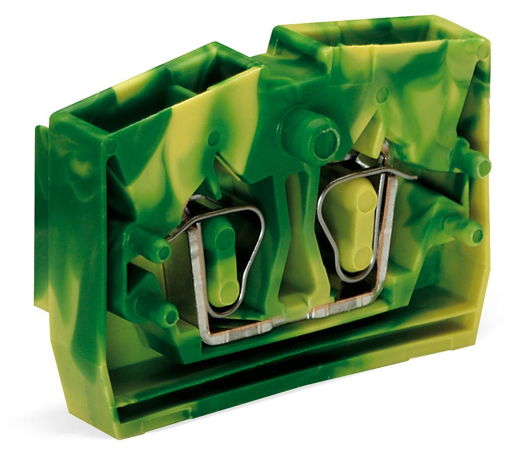

2-проводная концевая клеммная колодка; с крепежным фланцем; для винтового или аналогичного типа крепления; крепежное отверстие 3,2 мм Ø

Actuation type | Operating tool |
Цвет | green-yellow |
Connectable conductor materials | Copper |
Connection technology | CAGE CLAMP® |
Country of origin | CH |
Габариты: глубина | 32 mm / 1.26 inch |
Design | horizontal |
Fine-stranded conductor | 0.08 … 2.5 mm² / 28 … 12 AWG |
Fire load | 0.075 MJ |
GTIN | 4044918415170 |
Height from the surface | 22.1 mm / 0.87 inch |
Marking level | Center marking |
Number of levels | 1 |
Product Group | 9 (Std. Chassis Mt. Blocks) |
Solid conductor | 0.08 … 2.5 mm² / 28 … 12 AWG |
Strip length | 8 … 9 mm / 0.31 … 0.35 Inch |
Total number of connection points | 2 |
Total number of potentials | 1 |
Type of wiring | Front-entry wiring |
Вес | 3.864 г |
Ширина | 6 mm / 0.236 inch |
