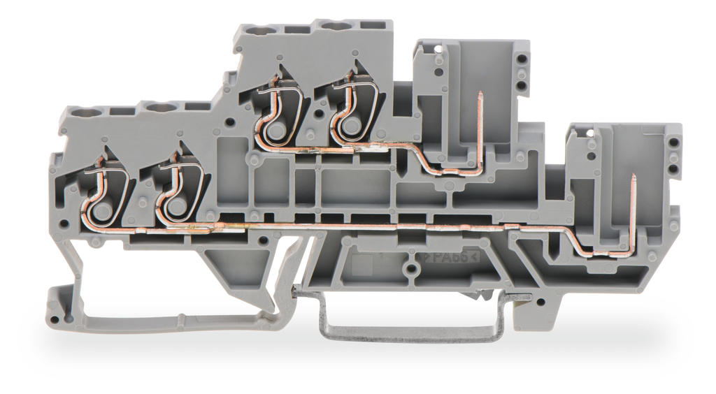

Parameters / Models | 870-101![]() | 870-102![]() | 870-103![]() | 870-104![]() | 870-107![]() | 870-108![]() | 870-109![]() | 870-1131![]() | 870-1137![]() | 870-1138![]() | 870-1148![]() | 870-1149![]() | 870-117![]() | 870-118![]() | 870-119![]() | 870-127![]() | 870-131![]() | 870-137![]() | 870-138![]() | 870-148![]() | 870-149![]() | 870-151![]() | 870-157![]() | 870-158![]() | 870-168![]() | 870-169![]() | 870-402![]() | 870-403![]() | 870-404![]() | 870-405![]() | 870-405/011-000![]() | 870-406![]() | 870-406/020-000![]() | 870-407![]() | 870-407/011-000![]() | 870-408![]() | 870-409![]() | 870-409/011-000![]() | 870-410![]() | 870-425![]() | 870-426![]() | 870-427![]() | 870-433![]() | 870-434![]() | 870-435![]() | 870-436![]() | 870-437![]() | 870-438![]() | 870-439![]() | 870-440![]() | 870-501![]() | 870-502![]() | 870-503![]() | 870-504![]() | 870-507![]() | 870-508![]() | 870-509![]() | 870-517![]() | 870-518![]() | 870-519![]() | 870-523/281-579![]() | 870-523/281-580![]() | 870-523/281-581![]() | 870-523/281-582![]() | 870-523/281-583![]() | 870-523/281-584![]() | 870-523/281-585![]() | 870-523/281-586![]() | 870-523/281-587![]() | 870-523/281-588![]() | 870-523/281-589![]() | 870-523/281-590![]() | 870-523/281-591![]() | 870-523/281-592![]() | 870-523/281-593![]() | 870-523/281-594![]() | 870-523/281-595![]() | 870-527![]() | 870-531![]() | 870-532![]() | 870-533![]() | 870-534![]() | 870-535![]() | 870-536![]() | 870-537![]() | 870-538![]() | 870-539![]() | 870-540/281-410![]() | 870-540/281-411![]() | 870-541/281-489![]() | 870-541/281-490![]() | 870-541/281-491![]() | 870-541/281-492![]() | 870-541/281-755![]() | 870-541/281-872![]() | 870-542/281-487![]() | 870-542/281-488![]() | 870-543/281-413![]() | 870-543/281-434![]() | 870-551![]() |
Actuation type | Operating tool | Operating tool | Operating tool | Operating tool | Operating tool | Operating tool | Operating tool | Operating tool | Operating tool | Operating tool | Operating tool | Operating tool | Operating tool | Operating tool | Operating tool | Operating tool | Operating tool | Operating tool | Operating tool | Operating tool | Operating tool | Operating tool | Operating tool | Operating tool | Operating tool | Operating tool | Operating tool | Operating tool | Operating tool | Operating tool | Operating tool | Operating tool | Operating tool | Operating tool | Operating tool | Operating tool | Operating tool | Operating tool | Operating tool | Operating tool | Operating tool | Operating tool | Operating tool | Operating tool | Operating tool | Operating tool | Operating tool | Operating tool | Operating tool | |||||||||||||||||||||||||||||||||||||||||||||||||||
Capacitance | ≤ 2 pF | ≤ 2 pF | ≤ 2 pF | ≤ 4.6 nF | ≤ 2.8 nF | ≤ 1.7 nF | ≤ 0.8 nF | ≤ 3.5 nF | ≤ 0.57 nF | ≤ 0.32 nF | ≤ 2.7 nF | ≤ 1.7 nF | ≤ 1.35 nF | ≤ 0.85 nF | ≤ 2.4 nF | ≤ 0.63 nF | ≤ 0.4 nF | |||||||||||||||||||||||||||||||||||||||||||||||||||||||||||||||||||||||||||||||||||
Цвет | gray | gray | gray | blue | green-yellow | gray | blue | gray | green-yellow | gray | gray | orange | gray | gray | orange | gray | gray | green-yellow | gray | gray | orange | gray | green-yellow | gray | gray | orange | light gray | light gray | light gray | light gray | light gray | light gray | light gray | light gray | light gray | light gray | light gray | light gray | light gray | gray | gray | gray | light gray | light gray | light gray | light gray | light gray | light gray | light gray | light gray | gray | gray | gray | blue | green-yellow | gray | blue | gray | gray | orange | gray | gray | gray | gray | gray | gray | gray | gray | gray | gray | gray | gray | gray | gray | gray | gray | gray | gray | gray | gray | gray | blue | gray | gray | green-yellow | gray | blue | gray | gray | gray | gray | gray | gray | gray | gray | gray | gray | gray | ||
Connectable conductor materials | Copper | Copper | Copper | Copper | Copper | Copper | Copper | Copper | Copper | Copper | Copper | Copper | Copper | Copper | Copper | Copper | Copper | Copper | Copper | Copper | Copper | Copper | Copper | Copper | Copper | Copper | Copper | Copper | Copper | Copper | Copper | Copper | Copper | Copper | Copper | Copper | Copper | Copper | Copper | Copper | Copper | Copper | Copper | Copper | Copper | Copper | Copper | Copper | Copper | |||||||||||||||||||||||||||||||||||||||||||||||||||
Connection technology | CAGE CLAMP® | CAGE CLAMP® | CAGE CLAMP® | CAGE CLAMP® | CAGE CLAMP® | CAGE CLAMP® | CAGE CLAMP® | CAGE CLAMP® | CAGE CLAMP® | CAGE CLAMP® | CAGE CLAMP® | CAGE CLAMP® | CAGE CLAMP® | CAGE CLAMP® | CAGE CLAMP® | CAGE CLAMP® | CAGE CLAMP® | CAGE CLAMP® | CAGE CLAMP® | CAGE CLAMP® | CAGE CLAMP® | CAGE CLAMP® | CAGE CLAMP® | CAGE CLAMP® | CAGE CLAMP® | CAGE CLAMP® | CAGE CLAMP® | CAGE CLAMP® | CAGE CLAMP® | CAGE CLAMP® | CAGE CLAMP® | CAGE CLAMP® | CAGE CLAMP® | CAGE CLAMP® | CAGE CLAMP® | CAGE CLAMP® | CAGE CLAMP® | CAGE CLAMP® | CAGE CLAMP® | CAGE CLAMP® | CAGE CLAMP® | CAGE CLAMP® | CAGE CLAMP® | CAGE CLAMP® | CAGE CLAMP® | CAGE CLAMP® | CAGE CLAMP® | CAGE CLAMP® | CAGE CLAMP® | CAGE CLAMP® | CAGE CLAMP® | CAGE CLAMP® | CAGE CLAMP® | CAGE CLAMP® | CAGE CLAMP® | CAGE CLAMP® | CAGE CLAMP® | CAGE CLAMP® | CAGE CLAMP® | CAGE CLAMP® | CAGE CLAMP® | CAGE CLAMP® | CAGE CLAMP® | CAGE CLAMP® | CAGE CLAMP® | |||||||||||||||||||||||||||||||||||
Connections (number) | 2 | 2 | 2 | 2 | 2 | 2 | 2 | 2 | 2 | 2 | 2 | 2 | 2 | 2 | 2 | 2 | 2 | |||||||||||||||||||||||||||||||||||||||||||||||||||||||||||||||||||||||||||||||||||
Country of origin | DE | DE | DE | DE | DE | DE | DE | DE | DE | DE | DE | DE | DE | CN | CN | DE | DE | DE | DE | DE | DE | DE | DE | DE | DE | DE | DE | DE | DE | DE | DE | DE | DE | DE | DE | DE | DE | DE | DE | DE | DE | DE | DE | DE | DE | DE | DE | DE | DE | DE | DE | DE | DE | DE | DE | DE | DE | DE | CN | CN | DE | DE | DE | DE | DE | DE | DE | DE | DE | DE | DE | DE | DE | DE | DE | DE | DE | DE | DE | DE | DE | DE | DE | DE | DE | DE | DE | DE | DE | DE | DE | DE | DE | DE | DE | DE | DE | DE | DE | DE |
Габариты: глубина | 70 mm / 2.756 inch | 70 mm / 2.756 inch | 70 mm / 2.756 inch | 70 mm / 2.756 inch | 70 mm / 2.756 inch | 70 mm / 2.756 inch | 70 mm / 2.756 inch | 91 mm / 3.583 inch | 91 mm / 3.583 inch | 91 mm / 3.583 inch | 70 mm / 2.756 inch | 69.6 mm / 2.74 inch | 69.6 mm / 2.74 inch | 70 mm / 2.756 inch | 132.7 mm / 5.224 inch | 132.7 mm / 5.224 inch | 132.7 mm / 5.224 inch | 132.3 mm / 5.209 inch | 132.3 mm / 5.209 inch | 88.6 mm / 3.488 inch | 88.6 mm / 3.488 inch | 88.6 mm / 3.488 inch | 88.6 mm / 3.488 inch | 88.6 mm / 3.488 inch | 2.5 mm / 0.098 inch | 2.5 mm / 0.098 inch | 2.5 mm / 0.098 inch | 2.5 mm / 0.098 inch | 2.5 mm / 0.098 inch | 2.5 mm / 0.098 inch | 2.5 mm / 0.098 inch | 2.5 mm / 0.098 inch | 2.5 mm / 0.098 inch | 2.5 mm / 0.098 inch | 2.5 mm / 0.098 inch | 2.5 mm / 0.098 inch | 2.5 mm / 0.098 inch | 2.5 mm / 0.098 inch | 2.5 mm / 0.098 inch | 2.5 mm / 0.098 inch | 2.5 mm / 0.098 inch | 2.5 mm / 0.098 inch | 2.5 mm / 0.098 inch | 2.5 mm / 0.098 inch | 2.5 mm / 0.098 inch | 70 mm / 2.756 inch | 70 mm / 2.756 inch | 70 mm / 2.756 inch | 70 mm / 2.756 inch | 70 mm / 2.756 inch | 70 mm / 2.756 inch | 70 mm / 2.756 inch | 70 mm / 2.756 inch | 69.6 mm / 2.74 inch | 69.6 mm / 2.74 inch | 70 mm / 2.756 inch | 70 mm / 2.756 inch | 70 mm / 2.756 inch | 70 mm / 2.756 inch | 70 mm / 2.756 inch | 70 mm / 2.756 inch | 70 mm / 2.756 inch | 70 mm / 2.756 inch | 70 mm / 2.756 inch | 70 mm / 2.756 inch | 70 mm / 2.756 inch | 70 mm / 2.756 inch | 70 mm / 2.756 inch | 70 mm / 2.756 inch | 70 mm / 2.756 inch | 70 mm / 2.756 inch | 70 mm / 2.756 inch | 70 mm / 2.756 inch | 91 mm / 3.583 inch | 91 mm / 3.583 inch | 91 mm / 3.583 inch | 91 mm / 3.583 inch | 91 mm / 3.583 inch | 91 mm / 3.583 inch | 91 mm / 3.583 inch | 91 mm / 3.583 inch | 91 mm / 3.583 inch | 70 mm / 2.756 inch | 70 mm / 2.756 inch | 70 mm / 2.756 inch | 70 mm / 2.756 inch | 70 mm / 2.756 inch | 70 mm / 2.756 inch | 70 mm / 2.756 inch | 70 mm / 2.756 inch | 70 mm / 2.756 inch | 70 mm / 2.756 inch | 70 mm / 2.756 inch | 70 mm / 2.756 inch | 106 mm / 4.173 inch | |||||
Design | horizontal | horizontal | horizontal | horizontal | horizontal | horizontal | horizontal | horizontal | horizontal | horizontal | horizontal | horizontal | horizontal | horizontal | horizontal | horizontal | horizontal | horizontal | horizontal | horizontal | horizontal | horizontal | horizontal | horizontal | horizontal | horizontal | horizontal | horizontal | horizontal | horizontal | horizontal | horizontal | horizontal | horizontal | horizontal | horizontal | horizontal | horizontal | horizontal | horizontal | horizontal | horizontal | horizontal | horizontal | horizontal | horizontal | horizontal | horizontal | horizontal | |||||||||||||||||||||||||||||||||||||||||||||||||||
Fine-stranded conductor | 0.08 … 4 mm² / 28 … 12 AWG | 0.08 … 4 mm² / 28 … 12 AWG | 0.08 … 4 mm² / 28 … 12 AWG | 0.08 … 4 mm² / 28 … 12 AWG | 0.08 … 4 mm² / 28 … 12 AWG | 0.08 … 4 mm² / 28 … 12 AWG | 0.08 … 4 mm² / 28 … 12 AWG | 0.08 … 4 mm² / 28 … 12 AWG | 0.08 … 4 mm² / 28 … 12 AWG | 0.08 … 4 mm² / 28 … 12 AWG | 0.08 … 4 mm² / 28 … 12 AWG | 0.08 … 4 mm² / 28 … 12 AWG | 0.08 … 4 mm² / 28 … 12 AWG | 0.08 … 4 mm² / 28 … 12 AWG | 0.08 … 4 mm² / 28 … 12 AWG | 0.08 … 2.5 mm² / 28 … 14 AWG | 0.08 … 2.5 mm² / 28 … 14 AWG | 0.08 … 4 mm² / 28 … 12 AWG | 0.08 … 4 mm² / 28 … 12 AWG | 0.08 … 4 mm² / 28 … 12 AWG | 0.08 … 4 mm² / 28 … 12 AWG | 0.08 … 4 mm² / 28 … 12 AWG | 0.08 … 4 mm² / 28 … 12 AWG | 0.08 … 4 mm² / 28 … 12 AWG | 0.08 … 4 mm² / 28 … 12 AWG | 0.08 … 4 mm² / 28 … 12 AWG | 0.08 … 4 mm² / 28 … 12 AWG | 0.08 … 4 mm² / 28 … 12 AWG | 0.08 … 4 mm² / 28 … 12 AWG | 0.08 … 4 mm² / 28 … 12 AWG | 0.08 … 4 mm² / 28 … 12 AWG | 0.08 … 4 mm² / 28 … 12 AWG | 0.08 … 4 mm² / 28 … 12 AWG | 0.08 … 4 mm² / 28 … 12 AWG | 0.08 … 4 mm² / 28 … 12 AWG | 0.08 … 4 mm² / 28 … 12 AWG | 0.08 … 4 mm² / 28 … 12 AWG | 0.08 … 4 mm² / 28 … 12 AWG | 0.08 … 4 mm² / 28 … 12 AWG | 0.08 … 4 mm² / 28 … 12 AWG | 0.08 … 4 mm² / 28 … 12 AWG | 0.08 … 4 mm² / 28 … 12 AWG | 0.08 … 4 mm² / 28 … 12 AWG | 0.08 … 4 mm² / 28 … 12 AWG | 0.08 … 4 mm² / 28 … 12 AWG | 0.08 … 4 mm² / 28 … 12 AWG | 0.08 … 4 mm² / 28 … 12 AWG | 0.08 … 4 mm² / 28 … 12 AWG | 0.08 … 4 mm² / 28 … 12 AWG | 0.08 … 4 mm² / 28 … 12 AWG | 0.08 … 4 mm² / 28 … 12 AWG | 0.08 … 4 mm² / 28 … 12 AWG | 0.08 … 4 mm² / 28 … 12 AWG | 0.08 … 4 mm² / 28 … 12 AWG | 0.08 … 4 mm² / 28 … 12 AWG | 0.08 … 4 mm² / 28 … 12 AWG | 0.08 … 4 mm² / 28 … 12 AWG | 0.08 … 4 mm² / 28 … 12 AWG | 0.08 … 4 mm² / 28 … 12 AWG | 0.08 … 4 mm² / 28 … 12 AWG | 0.08 … 4 mm² / 28 … 12 AWG | 0.08 … 4 mm² / 28 … 12 AWG | 0.08 … 4 mm² / 28 … 12 AWG | 0.08 … 4 mm² / 28 … 12 AWG | 0.08 … 4 mm² / 28 … 12 AWG | |||||||||||||||||||||||||||||||||||
Fire load, MJ | 0.163 | 0.163 | 0.163 | 0.165 | 0.165 | 0.164 | 0.166 | 0.163 | 0.067 | 0.069 | 0.163 | 0.287 | 0.285 | 0.288 | 0.125 | 0.125 | 0.185 | 0.185 | 0.186 | 0.092 | 0.085 | 0.011 | 0.016 | 0.02 | 0.025 | 0.025 | 0.03 | 0.034 | 0.034 | 0.039 | 0.03 | 0.03 | 0.047 | 0.031 | 0.028 | 0.021 | 0.016 | 0.02 | 0.025 | 0.03 | 0.034 | 0.039 | 0.03 | 0.047 | 0.168 | 0.168 | 0.168 | 0.166 | 0.169 | 0.169 | 0.167 | 0.164 | 0.087 | 0.087 | 0.259 | 0.259 | 0.265 | 0.271 | 0.271 | 0.164 | 0.199 | 0.199 | 0.199 | 0.204 | 0.204 | 0.204 | 0.201 | 0.2 | 0.205 | 0.177 | 0.177 | 0.192 | 0.192 | 0.192 | 0.192 | 0.168 | 0.192 | 0.192 | 0.156 | 0.603 | 0.278 | |||||||||||||||||||
GTIN | 4045454004446 | 4045454004453 | 4045454004460 | 4045454004477 | 4045454225346 | 4045454137823 | 4045454117962 | 4055143343251 | 4055143343268 | 4055143614269 | 4055143332682 | 4055143332699 | 4045454225353 | 4017332575676 | 4017332546478 | 4045454225360 | 4045454600211 | 4050821353379 | 4045454912826 | 4045454600228 | 4045454600235 | 4045454397265 | 4045454397296 | 4045454665722 | 4045454461300 | 4045454463021 | 4044918506458 | 4044918507264 | 4044918508162 | 4044918508285 | 4055143639248 | 4044918508346 | 4044918508407 | 4044918508438 | 4045454581053 | 4045454581060 | 4017332651264 | 4044918508575 | 4044918508612 | 4044918508629 | 4044918508643 | 4044918508650 | 4044918508667 | 4044918508674 | 4044918630863 | 4044918630870 | 4044918630894 | 4044918630917 | 4045454117986 | 4045454117993 | 4045454094447 | 4044918649681 | 4017332529501 | 4017332529518 | 4045454198497 | 4045454198503 | 4045454198510 | 4045454308117 | 4050821524625 | 4050821868354 | 4050821868361 | 4050821868378 | 4045454353698 | 4045454368425 | 4050821868385 | 4050821868415 | 4017332553797 | 4017332553780 | 4017332553773 | 4045454516093 | 4045454561475 | 4044918649711 | 4045454094461 | 4045454094478 | 4045454094485 | 4045454094492 | 4045454094508 | 4045454094515 | 4045454094522 | 4045454094539 | 4045454094546 | 4045454198541 | 4045454198558 | 4045454198602 | 4045454198619 | 4045454198626 | 4045454198633 | 4045454198657 | 4055143326865 | 4045454198688 | 4045454198695 | 4045454198725 | 4045454198732 | 4045454129019 | ||||||
Height | 24.1 mm / 0.949 inch | 24.1 mm / 0.949 inch | 37.7 mm / 1.484 inch | 37.7 mm / 1.484 inch | 37.1 mm / 1.461 inch | 37.1 mm / 1.461 inch | 40 mm / 1.575 inch | 40 mm / 1.575 inch | ||||||||||||||||||||||||||||||||||||||||||||||||||||||||||||||||||||||||||||||||||||||||||||
Height from upper-edge of DIN-35 rail | 40 mm / 1.575 inch | 40 mm / 1.575 inch | 40 mm / 1.575 inch | 40 mm / 1.575 inch | 40 mm / 1.575 inch | 40 mm / 1.575 inch | 40 mm / 1.575 inch | 39.8 mm / 1.567 inch | 39.8 mm / 1.567 inch | 39.8 mm / 1.567 inch | 40 mm / 1.575 inch | 40 mm / 1.575 inch | 37.1 mm / 1.461 inch | 37.1 mm / 1.461 inch | 37.1 mm / 1.461 inch | 37.1 mm / 1.461 inch | 37.1 mm / 1.461 inch | 37.1 mm / 1.461 inch | 40 mm / 1.575 inch | 40 mm / 1.575 inch | 40 mm / 1.575 inch | 40 mm / 1.575 inch | 40 mm / 1.575 inch | 40 mm / 1.575 inch | 40 mm / 1.575 inch | 40 mm / 1.575 inch | 40 mm / 1.575 inch | 40 mm / 1.575 inch | 40 mm / 1.575 inch | 40 mm / 1.575 inch | 40 mm / 1.575 inch | 40 mm / 1.575 inch | 40 mm / 1.575 inch | 40 mm / 1.575 inch | 40 mm / 1.575 inch | 40 mm / 1.575 inch | 40 mm / 1.575 inch | 40 mm / 1.575 inch | 40 mm / 1.575 inch | 40 mm / 1.575 inch | 40 mm / 1.575 inch | 40 mm / 1.575 inch | 40 mm / 1.575 inch | 40 mm / 1.575 inch | 40 mm / 1.575 inch | 40 mm / 1.575 inch | 40 mm / 1.575 inch | 40 mm / 1.575 inch | 40 mm / 1.575 inch | 40 mm / 1.575 inch | 40 mm / 1.575 inch | 40 mm / 1.575 inch | 40 mm / 1.575 inch | 40 mm / 1.575 inch | 40 mm / 1.575 inch | 40 mm / 1.575 inch | 40 mm / 1.575 inch | 40 mm / 1.575 inch | 40 mm / 1.575 inch | 40 mm / 1.575 inch | 40 mm / 1.575 inch | 40 mm / 1.575 inch | 40 mm / 1.575 inch | 40 mm / 1.575 inch | 40 mm / 1.575 inch | 52.5 mm / 2.067 inch | ||||||||||||||||||||||||||||||||||
Insulating material | Polyamide 66 (PA 66) | Polyamide 66 (PA 66) | Polyamide 66 (PA 66) | Polyamide 66 (PA 66) | Polyamide 66 (PA 66) | Polyamide 66 (PA 66) | Polyamide 66 (PA 66) | Polyamide 66 (PA 66) | Polyamide 66 (PA 66) | Polyamide 66 (PA 66) | Polyamide 66 (PA 66) | Polyamide 66 (PA 66) | Polyamide 66 (PA 66) | Polyamide 66 (PA 66) | Polyamide 66 (PA 66) | Polyamide 66 (PA 66) | Polyamide 66 (PA 66) | Polyamide 66 (PA 66) | Polyamide 66 (PA 66) | Polyamide 66 (PA 66) | Polyamide 66 (PA 66) | Polyamide 66 (PA 66) | ||||||||||||||||||||||||||||||||||||||||||||||||||||||||||||||||||||||||||||||
Legend (ratings) | (III / 3) ≙ Overvoltage category III / Pollution degree 3 | (III / 3) ≙ Overvoltage category III / Pollution degree 3 | (III / 3) ≙ Overvoltage category III / Pollution degree 3 | (III / 3) ≙ Overvoltage category III / Pollution degree 3 | (III / 3) ≙ Overvoltage category III / Pollution degree 3 | (III / 3) ≙ Overvoltage category III / Pollution degree 3 | (III / 3) ≙ Overvoltage category III / Pollution degree 3 | (III / 3) ≙ Overvoltage category III / Pollution degree 3 | (III / 3) ≙ Overvoltage category III / Pollution degree 3 | (III / 3) ≙ Overvoltage category III / Pollution degree 3 | (III / 3) ≙ Overvoltage category III / Pollution degree 3 | (III / 3) ≙ Overvoltage category III / Pollution degree 3 | (III / 3) ≙ Overvoltage category III / Pollution degree 3 | (III / 3) ≙ Overvoltage category III / Pollution degree 3 | (III / 3) ≙ Overvoltage category III / Pollution degree 3 | (III / 3) ≙ Overvoltage category III / Pollution degree 3 | (III / 3) ≙ Overvoltage category III / Pollution degree 3 | (III / 3) ≙ Overvoltage category III / Pollution degree 3 | (III / 3) ≙ Overvoltage category III / Pollution degree 3 | (III / 3) ≙ Overvoltage category III / Pollution degree 3 | (III / 3) ≙ Overvoltage category III / Pollution degree 3 | (III / 3) ≙ Overvoltage category III / Pollution degree 3 | (III / 3) ≙ Overvoltage category III / Pollution degree 3 | (III / 3) ≙ Overvoltage category III / Pollution degree 3 | (III / 3) ≙ Overvoltage category III / Pollution degree 3 | (III / 3) ≙ Overvoltage category III / Pollution degree 3 | (III / 3) ≙ Overvoltage category III / Pollution degree 3 | (III / 3) ≙ Overvoltage category III / Pollution degree 3 | (III / 3) ≙ Overvoltage category III / Pollution degree 3 | (III / 3) ≙ Overvoltage category III / Pollution degree 3 | (III / 3) ≙ Overvoltage category III / Pollution degree 3 | (III / 3) ≙ Overvoltage category III / Pollution degree 3 | (III / 3) ≙ Overvoltage category III / Pollution degree 3 | (III / 3) ≙ Overvoltage category III / Pollution degree 3 | (III / 3) ≙ Overvoltage category III / Pollution degree 3 | |||||||||||||||||||||||||||||||||||||||||||||||||||||||||||||||||
Marking level | Side marking | Side marking | Side marking | Side marking | Side marking | Side marking | Side marking | Side marking | Side marking | Side marking | Side marking | Side marking | Side marking | Side marking | Side marking | Side marking | Side marking | Side marking | Side marking | Side marking | Side marking | Side marking | Side marking | Side marking | Side marking | Side marking | Side marking | Side marking | Side marking | Side marking | Side marking | Side marking | Side marking | Side marking | Side marking | Side marking | Side marking | Side marking | Side marking | Side marking | Side marking | Side marking | Side marking | Side marking | Side marking | Side marking | Side marking | Side marking | Side marking | Side marking | Side marking | Side marking | ||||||||||||||||||||||||||||||||||||||||||||||||
Max. discharge current | 1 | 1 | 4.5 | 4.5 | 1 | 4.5 | 4.5 | |||||||||||||||||||||||||||||||||||||||||||||||||||||||||||||||||||||||||||||||||||||||||||||
Maximum continuous operating voltage | 70 VAC / 90 VDC | 180 VAC / 230 VDC | 450 VAC / 600 VDC | 31 VDC | 56 VDC | 85 VDC | 150 VDC | 30 VAC | 150 VAC | 275 VAC | 28 VDC | 53 VDC | 70 VDC | 128 VDC | 26 VAC | 133 VAC | 253 VAC | |||||||||||||||||||||||||||||||||||||||||||||||||||||||||||||||||||||||||||||||||||
Nominal discharge current (8/20 µs) per line | 5 kA | 5 kA | 5 kA | 300 A | 300 A | 1 kA | 1 kA | 300 A | 1 kA | 1 kA | 169 A | 90 A | 69 A | 38 A | 143 A | 26 A | 14 A | |||||||||||||||||||||||||||||||||||||||||||||||||||||||||||||||||||||||||||||||||||
Nominal operating voltage | 24 V AC/DC | 115 V AC/DC | 230 V AC/DC | 24 VDC | 48 VDC | 60 VDC | 110 VDC | 24 VAC | 115 VAC | 230 VAC | 24 VDC | 48 VDC | 60 VDC | 110 VDC | 24 VAC | 115 VAC | 230 VAC | |||||||||||||||||||||||||||||||||||||||||||||||||||||||||||||||||||||||||||||||||||
Nominal voltage, В | 250 | 250 | 250 | 250 | 250 | 250 | 250 | 250 | 250 | 250 | 24 | 24 | ||||||||||||||||||||||||||||||||||||||||||||||||||||||||||||||||||||||||||||||||||||||||
Number of levels | 2 | 2 | 2 | 2 | 2 | 2 | 2 | 2 | 2 | 2 | 2 | 2 | 2 | 2 | 2 | 2 | 2 | 2 | 2 | 2 | 2 | 2 | 2 | 2 | 2 | 2 | 2 | 2 | 2 | 2 | 2 | 2 | 2 | 2 | 2 | 2 | 2 | 2 | 2 | 2 | 2 | 2 | 2 | 2 | 2 | 2 | 2 | 2 | 3 | |||||||||||||||||||||||||||||||||||||||||||||||||||
Potential marking | L/L | N/L | L/N | N/N | PE | L | N | L/L | PE | L | PE/N | PE/L | L/L | PE | L | L/L | PE | L | L/L | N/L | L/N | N/N | PE | L | N | PE/N | PE/L | L/L | N/L | L/N | N/N | PE/N | PE/L | PE | L | N | L/L/L | |||||||||||||||||||||||||||||||||||||||||||||||||||||||||||||||
Product Group | 16 (Rail Mounted Terminal Block with CCC) | 16 (Rail Mounted Terminal Block with CCC) | 16 (Rail Mounted Terminal Block with CCC) | 16 (Rail Mounted Terminal Block with CCC) | 16 (Rail Mounted Terminal Block with CCC) | 16 (Rail Mounted Terminal Block with CCC) | 16 (Rail Mounted Terminal Block with CCC) | 16 (Rail Mounted Terminal Block with CCC) | 16 (Rail Mounted Terminal Block with CCC) | 16 (Rail Mounted Terminal Block with CCC) | 16 (Rail Mounted Terminal Block with CCC) | 16 (Rail Mounted Terminal Block with CCC) | 16 (Rail Mounted Terminal Block with CCC) | 16 (Rail Mounted Terminal Block with CCC) | 16 (Rail Mounted Terminal Block with CCC) | 16 (Rail Mounted Terminal Block with CCC) | 16 (Rail Mounted Terminal Block with CCC) | 16 (Rail Mounted Terminal Block with CCC) | 16 (Rail Mounted Terminal Block with CCC) | 16 (Rail Mounted Terminal Block with CCC) | 16 (Rail Mounted Terminal Block with CCC) | 16 (Rail Mounted Terminal Block with CCC) | 16 (Rail Mounted Terminal Block with CCC) | 16 (Rail Mounted Terminal Block with CCC) | 16 (Rail Mounted Terminal Block with CCC) | 16 (Rail Mounted Terminal Block with CCC) | 16 (Rail Mounted Terminal Block with CCC) | 16 (Rail Mounted Terminal Block with CCC) | 16 (Rail Mounted Terminal Block with CCC) | 16 (Rail Mounted Terminal Block with CCC) | 16 (Rail Mounted Terminal Block with CCC) | 16 (Rail Mounted Terminal Block with CCC) | 16 (Rail Mounted Terminal Block with CCC) | 16 (Rail Mounted Terminal Block with CCC) | 16 (Rail Mounted Terminal Block with CCC) | 16 (Rail Mounted Terminal Block with CCC) | 16 (Rail Mounted Terminal Block with CCC) | 16 (Rail Mounted Terminal Block with CCC) | 16 (Rail Mounted Terminal Block with CCC) | 16 (Rail Mounted Terminal Block with CCC) | 16 (Rail Mounted Terminal Block with CCC) | 16 (Rail Mounted Terminal Block with CCC) | 16 (Rail Mounted Terminal Block with CCC) | 16 (Rail Mounted Terminal Block with CCC) | 16 (Rail Mounted Terminal Block with CCC) | 16 (Rail Mounted Terminal Block with CCC) | 16 (Rail Mounted Terminal Block with CCC) | 16 (Rail Mounted Terminal Block with CCC) | 16 (Rail Mounted Terminal Block with CCC) | 16 (Rail Mounted Terminal Block with CCC) | 16 (Rail Mounted Terminal Block with CCC) | 16 (Rail Mounted Terminal Block with CCC) | 16 (Rail Mounted Terminal Block with CCC) | 16 (Rail Mounted Terminal Block with CCC) | 16 (Rail Mounted Terminal Block with CCC) | 16 (Rail Mounted Terminal Block with CCC) | 16 (Rail Mounted Terminal Block with CCC) | |||||||||||||||||||||||||||||||||||||||||||
Rated continuous current, A | 20 | 20 | 20 | 20 | 20 | 20 | 20 | 20 | 20 | 20 | 20 | 20 | 20 | 20 | 20 | 20 | 20 | |||||||||||||||||||||||||||||||||||||||||||||||||||||||||||||||||||||||||||||||||||
Rated current, A | 16 | 16 | 16 | 16 | 16 | 16 | 16 | 16 | 16 | 16 | 16 | 16 | 16 | 16 | 16 | 18 | 18 | 18 | 18 | 18 | 10 | 24 | 24 | 24 | 24 | 24 | 24 | 24 | 24 | 24 | 24 | 24 | 24 | 24 | 24 | 24 | 24 | 24 | 24 | 24 | ||||||||||||||||||||||||||||||||||||||||||||||||||||||||||||
Rated current (Ex e II), A | 13.5 | 13.5 | 13.5 | 13.5 | 13.5 | 13.5 | 13.5 | 13.5 | 13.5 | 13.5 | 13.5 | 13.5 | 13.5 | 13.5 | 13.5 | 13.5 | 13.5 | |||||||||||||||||||||||||||||||||||||||||||||||||||||||||||||||||||||||||||||||||||
Rated impulse voltage (III / 2), kV | 6 | |||||||||||||||||||||||||||||||||||||||||||||||||||||||||||||||||||||||||||||||||||||||||||||||||||
Rated impulse voltage (III / 3), kV | 6 | 6 | 6 | 6 | 6 | 6 | 6 | 6 | 6 | 6 | 6 | 6 | 6 | 6 | 6 | 6 | 6 | 6 | 6 | 6 | 6 | 6 | 6 | 6 | 6 | 6 | 6 | 6 | 6 | 6 | 6 | 6 | 6 | 6 | ||||||||||||||||||||||||||||||||||||||||||||||||||||||||||||||||||
Rated voltage (III / 3), В | 500 | 500 | 500 | 500 | 500 | 500 | 500 | 500 | 500 | 500 | 500 | 500 | 500 | 500 | 500 | 500 | 500 | 500 | 500 | 500 | 500 | 500 | 500 | 500 | 500 | 500 | 500 | 500 | 500 | 500 | 500 | 500 | 500 | 500 | ||||||||||||||||||||||||||||||||||||||||||||||||||||||||||||||||||
Reverse voltage, В | 1000 | 1000 | 1000 | 1000 | 1000 | 1000 | 1000 | 1000 | 1000 | 1000 | ||||||||||||||||||||||||||||||||||||||||||||||||||||||||||||||||||||||||||||||||||||||||||
Solid conductor | 0.08 … 2.5 mm² / 28 … 12 AWG | 0.08 … 2.5 mm² / 28 … 12 AWG | 0.08 … 2.5 mm² / 28 … 12 AWG | 0.08 … 2.5 mm² / 28 … 12 AWG | 0.08 … 2.5 mm² / 28 … 12 AWG | 0.08 … 2.5 mm² / 28 … 12 AWG | 0.08 … 2.5 mm² / 28 … 12 AWG | 0.08 … 2.5 mm² / 28 … 12 AWG | 0.08 … 2.5 mm² / 28 … 12 AWG | 0.08 … 2.5 mm² / 28 … 12 AWG | 0.08 … 2.5 mm² / 28 … 12 AWG | 0.08 … 2.5 mm² / 28 … 12 AWG | 0.08 … 2.5 mm² / 28 … 12 AWG | 0.08 … 2.5 mm² / 28 … 12 AWG | 0.08 … 2.5 mm² / 28 … 12 AWG | 0.08 … 2.5 mm² / 28 … 14 AWG | 0.08 … 2.5 mm² / 28 … 14 AWG | 0.08 … 2.5 mm² / 28 … 12 AWG | 0.08 … 2.5 mm² / 28 … 12 AWG | 0.08 … 2.5 mm² / 28 … 12 AWG | 0.08 … 2.5 mm² / 28 … 12 AWG | 0.08 … 2.5 mm² / 28 … 12 AWG | 0.08 … 2.5 mm² / 28 … 12 AWG | 0.08 … 2.5 mm² / 28 … 12 AWG | 0.08 … 2.5 mm² / 28 … 12 AWG | 0.08 … 2.5 mm² / 28 … 14 AWG | 0.08 … 2.5 mm² / 28 … 14 AWG | 0.08 … 2.5 mm² / 28 … 14 AWG | 0.08 … 2.5 mm² / 28 … 14 AWG | 0.08 … 2.5 mm² / 28 … 14 AWG | 0.08 … 2.5 mm² / 28 … 14 AWG | 0.08 … 2.5 mm² / 28 … 14 AWG | 0.08 … 2.5 mm² / 28 … 14 AWG | 0.08 … 2.5 mm² / 28 … 14 AWG | 0.08 … 2.5 mm² / 28 … 14 AWG | 0.08 … 2.5 mm² / 28 … 14 AWG | 0.08 … 2.5 mm² / 28 … 14 AWG | 0.08 … 2.5 mm² / 28 … 14 AWG | 0.08 … 2.5 mm² / 28 … 14 AWG | 0.08 … 2.5 mm² / 28 … 14 AWG | 0.08 … 2.5 mm² / 28 … 14 AWG | 0.08 … 2.5 mm² / 28 … 14 AWG | 0.08 … 2.5 mm² / 28 … 12 AWG | 0.08 … 2.5 mm² / 28 … 12 AWG | 0.08 … 2.5 mm² / 28 … 12 AWG | 0.08 … 2.5 mm² / 28 … 12 AWG | 0.08 … 2.5 mm² / 28 … 12 AWG | 0.08 … 2.5 mm² / 28 … 12 AWG | 0.08 … 2.5 mm² / 28 … 12 AWG | 0.08 … 2.5 mm² / 28 … 12 AWG | 0.08 … 2.5 mm² / 28 … 12 AWG | 0.08 … 2.5 mm² / 28 … 12 AWG | 0.08 … 2.5 mm² / 28 … 12 AWG | 0.08 … 2.5 mm² / 28 … 12 AWG | 0.08 … 2.5 mm² / 28 … 12 AWG | 0.08 … 2.5 mm² / 28 … 12 AWG | 0.08 … 2.5 mm² / 28 … 12 AWG | 0.08 … 2.5 mm² / 28 … 12 AWG | 0.08 … 2.5 mm² / 28 … 12 AWG | 0.08 … 2.5 mm² / 28 … 12 AWG | 0.08 … 2.5 mm² / 28 … 12 AWG | 0.08 … 2.5 mm² / 28 … 12 AWG | 0.08 … 2.5 mm² / 28 … 12 AWG | 0.08 … 2.5 mm² / 28 … 12 AWG | 0.08 … 2.5 mm² / 28 … 12 AWG | |||||||||||||||||||||||||||||||||||
Strip length | 6 … 7 mm / 0.24 … 0.28 Inch | 6 … 7 mm / 0.24 … 0.28 Inch | 6 … 7 mm / 0.24 … 0.28 Inch | 6 … 7 mm / 0.24 … 0.28 Inch | 6 … 7 mm / 0.24 … 0.28 Inch | 6 … 7 mm / 0.24 … 0.28 Inch | 6 … 7 mm / 0.24 … 0.28 Inch | 6 … 7 mm / 0.24 … 0.28 Inch | 6 … 7 mm / 0.24 … 0.28 Inch | 6 … 7 mm / 0.24 … 0.28 Inch | 6 … 7 mm / 0.24 … 0.28 Inch | 6 … 7 mm / 0.24 … 0.28 Inch | 6 … 7 mm / 0.24 … 0.28 Inch | 6 … 7 mm / 0.24 … 0.28 Inch | 6 … 7 mm / 0.24 … 0.28 Inch | 10 mm / 0.39 Inch | 10 mm / 0.39 Inch | 6 … 7 mm / 0.24 … 0.28 Inch | 6 … 7 mm / 0.24 … 0.28 Inch | 6 … 7 mm / 0.24 … 0.28 Inch | 6 … 7 mm / 0.24 … 0.28 Inch | 6 … 7 mm / 0.24 … 0.28 Inch | 6 … 7 mm / 0.24 … 0.28 Inch | 6 … 7 mm / 0.24 … 0.28 Inch | 6 … 7 mm / 0.24 … 0.28 Inch | 6 … 7 mm / 0.24 … 0.28 Inch | 6 … 7 mm / 0.24 … 0.28 Inch | 6 … 7 mm / 0.24 … 0.28 Inch | 6 … 7 mm / 0.24 … 0.28 Inch | 6 … 7 mm / 0.24 … 0.28 Inch | 6 … 7 mm / 0.24 … 0.28 Inch | 6 … 7 mm / 0.24 … 0.28 Inch | 6 … 7 mm / 0.24 … 0.28 Inch | 6 … 7 mm / 0.24 … 0.28 Inch | 6 … 7 mm / 0.24 … 0.28 Inch | 6 … 7 mm / 0.24 … 0.28 Inch | 6 … 7 mm / 0.24 … 0.28 Inch | 6 … 7 mm / 0.24 … 0.28 Inch | 6 … 7 mm / 0.24 … 0.28 Inch | 6 … 7 mm / 0.24 … 0.28 Inch | 6 … 7 mm / 0.24 … 0.28 Inch | 6 … 7 mm / 0.24 … 0.28 Inch | 6 … 7 mm / 0.24 … 0.28 Inch | 6 … 7 mm / 0.24 … 0.28 Inch | 6 … 7 mm / 0.24 … 0.28 Inch | 6 … 7 mm / 0.24 … 0.28 Inch | 6 … 7 mm / 0.24 … 0.28 Inch | 6 … 7 mm / 0.24 … 0.28 Inch | 6 … 7 mm / 0.24 … 0.28 Inch | 6 … 7 mm / 0.24 … 0.28 Inch | 6 … 7 mm / 0.24 … 0.28 Inch | 6 … 7 mm / 0.24 … 0.28 Inch | 6 … 7 mm / 0.24 … 0.28 Inch | 6 … 7 mm / 0.24 … 0.28 Inch | 6 … 7 mm / 0.24 … 0.28 Inch | 6 … 7 mm / 0.24 … 0.28 Inch | 6 … 7 mm / 0.24 … 0.28 Inch | 6 … 7 mm / 0.24 … 0.28 Inch | 6 … 7 mm / 0.24 … 0.28 Inch | 6 … 7 mm / 0.24 … 0.28 Inch | 6 … 7 mm / 0.24 … 0.28 Inch | 6 … 7 mm / 0.24 … 0.28 Inch | 6 … 7 mm / 0.24 … 0.28 Inch | 6 … 7 mm / 0.24 … 0.28 Inch | 6 … 7 mm / 0.24 … 0.28 Inch | |||||||||||||||||||||||||||||||||||
Total number of connection points | 2 | 2 | 2 | 2 | 2 | 2 | 2 | 6 | 6 | 6 | 2 | 2 | 4 | 4 | 4 | 1 | 1 | 4 | 4 | 4 | 4 | 4 | 4 | 4 | 4 | 4 | 6 | 6 | 6 | 6 | 6 | 6 | 6 | 6 | 6 | 4 | 4 | 4 | 4 | 4 | 4 | 4 | 4 | 4 | 4 | 4 | 4 | 6 | ||||||||||||||||||||||||||||||||||||||||||||||||||||
Total number of potentials | 2 | 2 | 2 | 2 | 1 | 1 | 1 | 2 | 1 | 1 | 2 | 2 | 2 | 1 | 1 | 2 | 1 | 1 | 1 | 1 | 2 | 2 | 2 | 2 | 1 | 1 | 1 | 2 | 2 | 2 | 2 | 2 | 2 | 2 | 2 | 1 | 1 | 1 | 1 | 1 | 1 | 1 | 1 | 1 | 1 | 1 | 1 | 1 | 3 | |||||||||||||||||||||||||||||||||||||||||||||||||||
Type of mounting | DIN-35 rail | DIN-35 rail | DIN-35 rail | DIN-35 rail | DIN-35 rail | DIN-35 rail | DIN-35 rail | DIN-35 rail | DIN-35 rail | DIN-35 rail | DIN-35 rail | DIN-35 rail | DIN-35 rail | DIN-35 rail | DIN-35 rail | DIN-35 rail | DIN-35 rail | DIN-35 rail | DIN-35 rail | DIN-35 rail | DIN-35 rail | DIN-35 rail | DIN-35 rail | DIN-35 rail | DIN-35 rail | DIN-35 rail | DIN-35 rail | DIN-35 rail | DIN-35 rail | DIN-35 rail | DIN-35 rail | DIN-35 rail | DIN-35 rail | DIN-35 rail | DIN-35 rail | DIN-35 rail | DIN-35 rail | DIN-35 rail | DIN-35 rail | DIN-35 rail | DIN-35 rail | DIN-35 rail | DIN-35 rail | DIN-35 rail | DIN-35 rail | DIN-35 rail | DIN-35 rail | DIN-35 rail | DIN-35 rail | DIN-35 rail | DIN-35 rail | DIN-35 rail | DIN-35 rail | DIN-35 rail | DIN-35 rail | DIN-35 rail | DIN-35 rail | DIN-35 rail | DIN-35 rail | DIN-35 rail | DIN-35 rail | DIN-35 rail | DIN-35 rail | DIN-35 rail | DIN-35 rail | DIN-35 rail | ||||||||||||||||||||||||||||||||||
Type of wiring | Front-entry wiring | Front-entry wiring | Front-entry wiring | Front-entry wiring | Front-entry wiring | Front-entry wiring | Front-entry wiring | Front-entry wiring | Front-entry wiring | Front-/Side-entry wiring | Front-entry wiring | Front-entry wiring | Front-entry wiring | Front-entry wiring | Front-entry wiring | Front-entry wiring | Front-entry wiring | Front-entry wiring | Front-entry wiring | Front-entry wiring | Front-entry wiring | Front-entry wiring | Front-entry wiring | Front-entry wiring | Front-entry wiring | Front-entry wiring | Front-entry wiring | Front-entry wiring | Front-entry wiring | Front-entry wiring | Front-entry wiring | Front-entry wiring | Front-entry wiring | Front-entry wiring | Front-entry wiring | Front-entry wiring | Front-entry wiring | Front-entry wiring | Front-entry wiring | Front-entry wiring | Front-entry wiring | Front-entry wiring | Front-entry wiring | Front-entry wiring | Front-entry wiring | Front-entry wiring | Front-entry wiring | Front-entry wiring | Front-entry wiring | Front-entry wiring | Front-entry wiring | |||||||||||||||||||||||||||||||||||||||||||||||||
Voltage protection level (8/20 μs) | ≤ 600 VAC | ≤ 650 VAC | ≤ 1100 VAC | ≤ 77 VDC | ≤ 135 VDC | ≤ 165 VDC | ≤ 300 VDC | ≤ 93 VAC | ≤ 395 VAC | ≤ 710 VAC | ≤ 59 VDC | ≤ 111 VDC | ≤ 146 VDC | ≤ 265 VDC | ≤ 70 VAC | ≤ 388 VAC | ≤ 706 VAC | |||||||||||||||||||||||||||||||||||||||||||||||||||||||||||||||||||||||||||||||||||
Voltage type (1) | DC | DC | ||||||||||||||||||||||||||||||||||||||||||||||||||||||||||||||||||||||||||||||||||||||||||||||||||
Вес, г | 9.106 | 9.106 | 9.31 | 9.106 | 11 | 9.5 | 9.5 | 13.5 | 15.2 | 13.794 | 3.02 | 3.02 | 10.829 | 2.3 | 2.3 | 10.591 | 19 | 20.217 | 19.183 | 4.16 | 4.16 | 10.3 | 11.8 | 9.963 | 3 | 2.83 | 0.84 | 1.27 | 2.14 | 2.934 | 1.8 | 3.448 | 3.502 | 3.95 | 1.831 | 1.751 | 0.7 | 1.06 | 1.316 | 1.57 | 2.124 | 2.1 | 3.272 | 3.54 | 9.9 | 10.068 | 10.068 | 9.873 | 11.773 | 10.332 | 9.857 | 11.31 | 2.9 | 2.9 | 12.3 | 12.2 | 12.366 | 12.2 | 13 | 12 | 10.416 | 12.1 | 12.2 | 12.8 | 11.266 | 11.72 | 11.766 | 11.766 | 11.766 | 11.686 | 11.766 | 11.31 | 13.55 | 13.415 | 13.999 | 13.56 | 15.676 | 15.3 | 15.5 | 14.183 | 14.4 | 9.6 | 10.181 | 9.3 | 9.8 | 9.4 | 9.8 | 9.796 | 9.3 | 9.7 | 9.7 | 9.7 | 9.574 | 17.352 | ||||||
Ширина | 5 mm / 0.197 inch | 5 mm / 0.197 inch | 5 mm / 0.197 inch | 5 mm / 0.197 inch | 5 mm / 0.197 inch | 5 mm / 0.197 inch | 5 mm / 0.197 inch | 5 mm / 0.197 inch | 5 mm / 0.197 inch | 5 mm / 0.197 inch | 1 mm / 0.039 inch | 1 mm / 0.039 inch | 5 mm / 0.197 inch | 1 mm / 0.039 inch | 1 mm / 0.039 inch | 5 mm / 0.197 inch | 5 mm / 0.197 inch | 5 mm / 0.197 inch | 5 mm / 0.197 inch | 1 mm / 0.039 inch | 1 mm / 0.039 inch | 5 mm / 0.197 inch | 5 mm / 0.197 inch | 5 mm / 0.197 inch | 1 mm / 0.039 inch | 1 mm / 0.039 inch | 9 mm / 0.354 inch | 14 mm / 0.551 inch | 19 mm / 0.748 inch | 24 mm / 0.945 inch | 24 mm / 0.945 inch | 29 mm / 1.142 inch | 29 mm / 1.142 inch | 34 mm / 1.339 inch | 34 mm / 1.339 inch | 39 mm / 1.535 inch | 44 mm / 1.732 inch | 44 mm / 1.732 inch | 49 mm / 1.929 inch | 5 mm / 0.197 inch | 5 mm / 0.197 inch | 5 mm / 0.197 inch | 14 mm / 0.551 inch | 19 mm / 0.748 inch | 24 mm / 0.945 inch | 29 mm / 1.142 inch | 34 mm / 1.339 inch | 39 mm / 1.535 inch | 44 mm / 1.732 inch | 49 mm / 1.929 inch | 5 mm / 0.197 inch | 5 mm / 0.197 inch | 5 mm / 0.197 inch | 5 mm / 0.197 inch | 5 mm / 0.197 inch | 5 mm / 0.197 inch | 5 mm / 0.197 inch | 5 mm / 0.197 inch | 2 mm / 0.079 inch | 2 mm / 0.079 inch | 10 mm / 0.394 inch | 10 mm / 0.394 inch | 10 mm / 0.394 inch | 10 mm / 0.394 inch | 10 mm / 0.394 inch | 10 mm / 0.394 inch | 10 mm / 0.394 inch | 10 mm / 0.394 inch | 10 mm / 0.394 inch | 10 mm / 0.394 inch | 10 mm / 0.394 inch | 10 mm / 0.394 inch | 10 mm / 0.394 inch | 10 mm / 0.394 inch | 10 mm / 0.394 inch | 10 mm / 0.394 inch | 10 mm / 0.394 inch | 5 mm / 0.197 inch | 5 mm / 0.197 inch | 5 mm / 0.197 inch | 5 mm / 0.197 inch | 5 mm / 0.197 inch | 5 mm / 0.197 inch | 5 mm / 0.197 inch | 5 mm / 0.197 inch | 5 mm / 0.197 inch | 5 mm / 0.197 inch | 5 mm / 0.197 inch | 5 mm / 0.197 inch | 5 mm / 0.197 inch | 5 mm / 0.197 inch | 5 mm / 0.197 inch | 5 mm / 0.197 inch | 5 mm / 0.197 inch | 5 mm / 0.197 inch | 5 mm / 0.197 inch | 5 mm / 0.197 inch | 5 mm / 0.197 inch | 5 mm / 0.197 inch | 5 mm / 0.197 inch |
