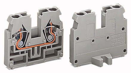

Datasheet Wago 869 — Даташит
Производитель | Wago |
Серия | 869 |
TERMINAL STRIP; 2-POLE; WITHOUT | |||
869-102 Wago | по запросу |
Parameters / Models | 869-102![]() | 869-103![]() | 869-104![]() | 869-105![]() | 869-106![]() | 869-107![]() | 869-108![]() | 869-109![]() | 869-110![]() | 869-111![]() | 869-112![]() | 869-132![]() | 869-133![]() | 869-134![]() | 869-135![]() | 869-136![]() | 869-137![]() | 869-138![]() | 869-139![]() | 869-140![]() | 869-141![]() | 869-142![]() | 869-152![]() | 869-153![]() | 869-154![]() | 869-155![]() | 869-156![]() | 869-157![]() | 869-158![]() | 869-159![]() | 869-160![]() | 869-161![]() | 869-162![]() | 869-182![]() | 869-183![]() | 869-184![]() | 869-185![]() | 869-186![]() | 869-187![]() | 869-188![]() | 869-189![]() | 869-190![]() | 869-191![]() | 869-192![]() | 869-202![]() | 869-202/000-006![]() | 869-202/000-016![]() | 869-203![]() | 869-204![]() | 869-205![]() | 869-206![]() | 869-207![]() | 869-208![]() | 869-209![]() | 869-210![]() | 869-211![]() | 869-212![]() | 869-232![]() | 869-233![]() | 869-234![]() | 869-235![]() | 869-236![]() | 869-237![]() | 869-238![]() | 869-239![]() | 869-240![]() | 869-241![]() | 869-242![]() | 869-301![]() | 869-304![]() | 869-307![]() | 869-309![]() | 869-311![]() | 869-314![]() | 869-316![]() | 869-317![]() | 869-319![]() | 869-321![]() | 869-324![]() | 869-326![]() | 869-327![]() | 869-328![]() | 869-329![]() | 869-331![]() | 869-334![]() | 869-337![]() | 869-339![]() | 869-341![]() | 869-344![]() | 869-347![]() | 869-349![]() | 869-351![]() | 869-354![]() | 869-357![]() | 869-359![]() | 869-375![]() | 869-377![]() | 869-378![]() | 869-379![]() | 869-385![]() |
Actuation type | Operating tool | Operating tool | Operating tool | Operating tool | Operating tool | Operating tool | Operating tool | Operating tool | Operating tool | Operating tool | Operating tool | Operating tool | Operating tool | Operating tool | Operating tool | Operating tool | Operating tool | Operating tool | Operating tool | Operating tool | Operating tool | Operating tool | Operating tool | Operating tool | Operating tool | Operating tool | Operating tool | Operating tool | Operating tool | Operating tool | Operating tool | Operating tool | Operating tool | Operating tool | Operating tool | Operating tool | Operating tool | Operating tool | Operating tool | Operating tool | Operating tool | Operating tool | Operating tool | Operating tool | Operating tool | Operating tool | Operating tool | Operating tool | Operating tool | Operating tool | Operating tool | Operating tool | Operating tool | Operating tool | Operating tool | Operating tool | Operating tool | Operating tool | Operating tool | Operating tool | Operating tool | Operating tool | Operating tool | Operating tool | Operating tool | Operating tool | Operating tool | Operating tool | Operating tool | Operating tool | Operating tool | Operating tool | Operating tool | Operating tool | Operating tool | Operating tool | Operating tool | Operating tool | Operating tool | Operating tool | Operating tool | Operating tool | Operating tool | Operating tool | Operating tool | Operating tool | Operating tool | Operating tool | Operating tool | Operating tool | Operating tool | Operating tool | Operating tool | Operating tool | Operating tool | |||||
Цвет | gray | gray | gray | gray | gray | gray | gray | gray | gray | gray | gray | light gray | light gray | light gray | light gray | light gray | light gray | light gray | light gray | light gray | light gray | light gray | gray | gray | gray | gray | gray | gray | gray | gray | gray | gray | gray | light gray | light gray | light gray | light gray | light gray | light gray | light gray | light gray | light gray | light gray | light gray | gray | blue | green-yellow | gray | gray | gray | gray | gray | gray | gray | gray | gray | gray | light gray | light gray | light gray | light gray | light gray | light gray | light gray | light gray | light gray | light gray | light gray | gray | blue | green-yellow | light gray | gray | blue | orange | green-yellow | light gray | gray | blue | orange | green-yellow | green-yellow | light gray | gray | blue | green-yellow | light gray | gray | blue | green-yellow | light gray | gray | blue | green-yellow | light gray | gray | light gray | blue | green-yellow | gray |
Connectable conductor materials | Copper | Copper | Copper | Copper | Copper | Copper | Copper | Copper | Copper | Copper | Copper | Copper | Copper | Copper | Copper | Copper | Copper | Copper | Copper | Copper | Copper | Copper | Copper | Copper | Copper | Copper | Copper | Copper | Copper | Copper | Copper | Copper | Copper | Copper | Copper | Copper | Copper | Copper | Copper | Copper | Copper | Copper | Copper | Copper | Copper | Copper | Copper | Copper | Copper | Copper | Copper | Copper | Copper | Copper | Copper | Copper | Copper | Copper | Copper | Copper | Copper | Copper | Copper | Copper | Copper | Copper | Copper | Copper | Copper | Copper | Copper | Copper | Copper | Copper | Copper | Copper | Copper | Copper | Copper | Copper | Copper | Copper | Copper | Copper | Copper | Copper | Copper | Copper | Copper | Copper | Copper | Copper | Copper | Copper | Copper | |||||
Connection technology | CAGE CLAMP® | CAGE CLAMP® | CAGE CLAMP® | CAGE CLAMP® | CAGE CLAMP® | CAGE CLAMP® | CAGE CLAMP® | CAGE CLAMP® | CAGE CLAMP® | CAGE CLAMP® | CAGE CLAMP® | CAGE CLAMP® | CAGE CLAMP® | CAGE CLAMP® | CAGE CLAMP® | CAGE CLAMP® | CAGE CLAMP® | CAGE CLAMP® | CAGE CLAMP® | CAGE CLAMP® | CAGE CLAMP® | CAGE CLAMP® | CAGE CLAMP® | CAGE CLAMP® | CAGE CLAMP® | CAGE CLAMP® | CAGE CLAMP® | CAGE CLAMP® | CAGE CLAMP® | CAGE CLAMP® | CAGE CLAMP® | CAGE CLAMP® | CAGE CLAMP® | CAGE CLAMP® | CAGE CLAMP® | CAGE CLAMP® | CAGE CLAMP® | CAGE CLAMP® | CAGE CLAMP® | CAGE CLAMP® | CAGE CLAMP® | CAGE CLAMP® | CAGE CLAMP® | CAGE CLAMP® | CAGE CLAMP® | CAGE CLAMP® | CAGE CLAMP® | CAGE CLAMP® | CAGE CLAMP® | CAGE CLAMP® | CAGE CLAMP® | CAGE CLAMP® | CAGE CLAMP® | CAGE CLAMP® | CAGE CLAMP® | CAGE CLAMP® | CAGE CLAMP® | CAGE CLAMP® | CAGE CLAMP® | CAGE CLAMP® | CAGE CLAMP® | CAGE CLAMP® | CAGE CLAMP® | CAGE CLAMP® | CAGE CLAMP® | CAGE CLAMP® | CAGE CLAMP® | CAGE CLAMP® | CAGE CLAMP® | CAGE CLAMP® | CAGE CLAMP® | CAGE CLAMP® | CAGE CLAMP® | CAGE CLAMP® | CAGE CLAMP® | CAGE CLAMP® | CAGE CLAMP® | CAGE CLAMP® | CAGE CLAMP® | CAGE CLAMP® | CAGE CLAMP® | CAGE CLAMP® | CAGE CLAMP® | CAGE CLAMP® | CAGE CLAMP® | CAGE CLAMP® | CAGE CLAMP® | CAGE CLAMP® | CAGE CLAMP® | CAGE CLAMP® | CAGE CLAMP® | CAGE CLAMP® | CAGE CLAMP® | CAGE CLAMP® | CAGE CLAMP® | |||||
Country of origin | DE | DE | DE | DE | DE | DE | DE | DE | DE | DE | DE | DE | DE | DE | DE | DE | DE | DE | DE | DE | DE | DE | DE | DE | DE | DE | DE | DE | DE | DE | DE | DE | DE | DE | DE | DE | DE | DE | DE | DE | DE | DE | DE | DE | DE | DE | DE | DE | DE | DE | DE | DE | DE | DE | DE | DE | DE | DE | DE | DE | DE | DE | DE | DE | DE | DE | DE | DE | DE | DE | DE | DE | DE | DE | DE | DE | DE | DE | DE | DE | DE | DE | DE | DE | DE | DE | DE | DE | DE | DE | DE | DE | DE | DE | DE | DE | DE | DE | DE | DE |
Габариты: глубина | 33.4 mm / 1.315 inch | 33.4 mm / 1.315 inch | 33.4 mm / 1.315 inch | 33.4 mm / 1.315 inch | 33.4 mm / 1.315 inch | 33.4 mm / 1.315 inch | 33.4 mm / 1.315 inch | 33.4 mm / 1.315 inch | 33.4 mm / 1.315 inch | 33.4 mm / 1.315 inch | 33.4 mm / 1.315 inch | 33.4 mm / 1.315 inch | 33.4 mm / 1.315 inch | 33.4 mm / 1.315 inch | 33.4 mm / 1.315 inch | 33.4 mm / 1.315 inch | 33.4 mm / 1.315 inch | 33.4 mm / 1.315 inch | 33.4 mm / 1.315 inch | 33.4 mm / 1.315 inch | 33.4 mm / 1.315 inch | 33.4 mm / 1.315 inch | 33.4 mm / 1.315 inch | 33.4 mm / 1.315 inch | 33.4 mm / 1.315 inch | 33.4 mm / 1.315 inch | 33.4 mm / 1.315 inch | 33.4 mm / 1.315 inch | 33.4 mm / 1.315 inch | 33.4 mm / 1.315 inch | 33.4 mm / 1.315 inch | 33.4 mm / 1.315 inch | 33.4 mm / 1.315 inch | 33.4 mm / 1.315 inch | 33.4 mm / 1.315 inch | 33.4 mm / 1.315 inch | 33.4 mm / 1.315 inch | 33.4 mm / 1.315 inch | 33.4 mm / 1.315 inch | 33.4 mm / 1.315 inch | 33.4 mm / 1.315 inch | 33.4 mm / 1.315 inch | 33.4 mm / 1.315 inch | 33.4 mm / 1.315 inch | 33.4 mm / 1.315 inch | 33.4 mm / 1.315 inch | 33.4 mm / 1.315 inch | 33.4 mm / 1.315 inch | 33.4 mm / 1.315 inch | 33.4 mm / 1.315 inch | 33.4 mm / 1.315 inch | 33.4 mm / 1.315 inch | 33.4 mm / 1.315 inch | 33.4 mm / 1.315 inch | 33.4 mm / 1.315 inch | 33.4 mm / 1.315 inch | 33.4 mm / 1.315 inch | 33.4 mm / 1.315 inch | 33.4 mm / 1.315 inch | 33.4 mm / 1.315 inch | 33.4 mm / 1.315 inch | 33.4 mm / 1.315 inch | 33.4 mm / 1.315 inch | 33.4 mm / 1.315 inch | 33.4 mm / 1.315 inch | 33.4 mm / 1.315 inch | 33.4 mm / 1.315 inch | 33.4 mm / 1.315 inch | 33.4 mm / 1.315 inch | 33.4 mm / 1.315 inch | 33.4 mm / 1.315 inch | 33.4 mm / 1.315 inch | 33.4 mm / 1.315 inch | 33.4 mm / 1.315 inch | 33.4 mm / 1.315 inch | 33.4 mm / 1.315 inch | 33.4 mm / 1.315 inch | 33.4 mm / 1.315 inch | 33.4 mm / 1.315 inch | 33.4 mm / 1.315 inch | 33.4 mm / 1.315 inch | 33.4 mm / 1.315 inch | 33.4 mm / 1.315 inch | 33.4 mm / 1.315 inch | 33.4 mm / 1.315 inch | 33.4 mm / 1.315 inch | 33.4 mm / 1.315 inch | 33.4 mm / 1.315 inch | 33.4 mm / 1.315 inch | 33.4 mm / 1.315 inch | 33.4 mm / 1.315 inch | 33.4 mm / 1.315 inch | 33.4 mm / 1.315 inch | 33.4 mm / 1.315 inch | 33.4 mm / 1.315 inch | 33.4 mm / 1.315 inch | 33.4 mm / 1.315 inch | 33.4 mm / 1.315 inch | 33.4 mm / 1.315 inch | 33.4 mm / 1.315 inch |
Design | horizontal | horizontal | horizontal | horizontal | horizontal | horizontal | horizontal | horizontal | horizontal | horizontal | horizontal | horizontal | horizontal | horizontal | horizontal | horizontal | horizontal | horizontal | horizontal | horizontal | horizontal | horizontal | horizontal | horizontal | horizontal | horizontal | horizontal | horizontal | horizontal | horizontal | horizontal | horizontal | horizontal | horizontal | horizontal | horizontal | horizontal | horizontal | horizontal | horizontal | horizontal | horizontal | horizontal | horizontal | horizontal | horizontal | horizontal | horizontal | horizontal | horizontal | horizontal | horizontal | horizontal | horizontal | horizontal | horizontal | horizontal | horizontal | horizontal | horizontal | horizontal | horizontal | horizontal | horizontal | horizontal | horizontal | horizontal | horizontal | horizontal | horizontal | horizontal | horizontal | horizontal | horizontal | horizontal | horizontal | horizontal | horizontal | horizontal | horizontal | horizontal | horizontal | horizontal | horizontal | horizontal | horizontal | horizontal | horizontal | horizontal | horizontal | horizontal | horizontal | horizontal | horizontal | horizontal | |||||
Fine-stranded conductor | 0.08 … 4 mm² / 28 … 12 AWG | 0.08 … 4 mm² / 28 … 12 AWG | 0.08 … 4 mm² / 28 … 12 AWG | 0.08 … 4 mm² / 28 … 12 AWG | 0.08 … 4 mm² / 28 … 12 AWG | 0.08 … 4 mm² / 28 … 12 AWG | 0.08 … 4 mm² / 28 … 12 AWG | 0.08 … 4 mm² / 28 … 12 AWG | 0.08 … 4 mm² / 28 … 12 AWG | 0.08 … 4 mm² / 28 … 12 AWG | 0.08 … 4 mm² / 28 … 12 AWG | 0.08 … 4 mm² / 28 … 12 AWG | 0.08 … 4 mm² / 28 … 12 AWG | 0.08 … 4 mm² / 28 … 12 AWG | 0.08 … 4 mm² / 28 … 12 AWG | 0.08 … 4 mm² / 28 … 12 AWG | 0.08 … 4 mm² / 28 … 12 AWG | 0.08 … 4 mm² / 28 … 12 AWG | 0.08 … 4 mm² / 28 … 12 AWG | 0.08 … 4 mm² / 28 … 12 AWG | 0.08 … 4 mm² / 28 … 12 AWG | 0.08 … 4 mm² / 28 … 12 AWG | 0.08 … 4 mm² / 28 … 12 AWG | 0.08 … 4 mm² / 28 … 12 AWG | 0.08 … 4 mm² / 28 … 12 AWG | 0.08 … 4 mm² / 28 … 12 AWG | 0.08 … 4 mm² / 28 … 12 AWG | 0.08 … 4 mm² / 28 … 12 AWG | 0.08 … 4 mm² / 28 … 12 AWG | 0.08 … 4 mm² / 28 … 12 AWG | 0.08 … 4 mm² / 28 … 12 AWG | 0.08 … 4 mm² / 28 … 12 AWG | 0.08 … 4 mm² / 28 … 12 AWG | 0.08 … 4 mm² / 28 … 12 AWG | 0.08 … 4 mm² / 28 … 12 AWG | 0.08 … 4 mm² / 28 … 12 AWG | 0.08 … 4 mm² / 28 … 12 AWG | 0.08 … 4 mm² / 28 … 12 AWG | 0.08 … 4 mm² / 28 … 12 AWG | 0.08 … 4 mm² / 28 … 12 AWG | 0.08 … 4 mm² / 28 … 12 AWG | 0.08 … 4 mm² / 28 … 12 AWG | 0.08 … 4 mm² / 28 … 12 AWG | 0.08 … 4 mm² / 28 … 12 AWG | 0.08 … 4 mm² / 28 … 12 AWG | 0.08 … 4 mm² / 28 … 12 AWG | 0.08 … 4 mm² / 28 … 12 AWG | 0.08 … 4 mm² / 28 … 12 AWG | 0.08 … 4 mm² / 28 … 12 AWG | 0.08 … 4 mm² / 28 … 12 AWG | 0.08 … 4 mm² / 28 … 12 AWG | 0.08 … 4 mm² / 28 … 12 AWG | 0.08 … 4 mm² / 28 … 12 AWG | 0.08 … 4 mm² / 28 … 12 AWG | 0.08 … 4 mm² / 28 … 12 AWG | 0.08 … 4 mm² / 28 … 12 AWG | 0.08 … 4 mm² / 28 … 12 AWG | 0.08 … 4 mm² / 28 … 12 AWG | 0.08 … 4 mm² / 28 … 12 AWG | 0.08 … 4 mm² / 28 … 12 AWG | 0.08 … 4 mm² / 28 … 12 AWG | 0.08 … 4 mm² / 28 … 12 AWG | 0.08 … 4 mm² / 28 … 12 AWG | 0.08 … 4 mm² / 28 … 12 AWG | 0.08 … 4 mm² / 28 … 12 AWG | 0.08 … 4 mm² / 28 … 12 AWG | 0.08 … 4 mm² / 28 … 12 AWG | 0.08 … 4 mm² / 28 … 12 AWG | 0.08 … 4 mm² / 28 … 12 AWG | 0.08 … 4 mm² / 28 … 12 AWG | 0.08 … 4 mm² / 28 … 12 AWG | 0.08 … 4 mm² / 28 … 12 AWG | 0.08 … 4 mm² / 28 … 12 AWG | 0.08 … 4 mm² / 28 … 12 AWG | 0.08 … 4 mm² / 28 … 12 AWG | 0.08 … 4 mm² / 28 … 12 AWG | 0.08 … 4 mm² / 28 … 12 AWG | 0.08 … 4 mm² / 28 … 12 AWG | 0.08 … 4 mm² / 28 … 12 AWG | 0.08 … 4 mm² / 28 … 12 AWG | 0.08 … 4 mm² / 28 … 12 AWG | 0.08 … 4 mm² / 28 … 12 AWG | 0.08 … 4 mm² / 28 … 12 AWG | 0.08 … 4 mm² / 28 … 12 AWG | 0.08 … 4 mm² / 28 … 12 AWG | 0.08 … 4 mm² / 28 … 12 AWG | 0.08 … 4 mm² / 28 … 12 AWG | 0.08 … 4 mm² / 28 … 12 AWG | 0.08 … 4 mm² / 28 … 12 AWG | 0.08 … 4 mm² / 28 … 12 AWG | 0.08 … 4 mm² / 28 … 12 AWG | 0.08 … 4 mm² / 28 … 12 AWG | 0.08 … 4 mm² / 28 … 12 AWG | 0.08 … 4 mm² / 28 … 12 AWG | 0.08 … 4 mm² / 28 … 12 AWG | |||||
Fire load, MJ | 0.198 | 0.27 | 0.342 | 0.414 | 0.486 | 0.558 | 0.63 | 0.702 | 0.774 | 0.846 | 0.918 | 0.198 | 0.27 | 0.342 | 0.414 | 0.486 | 0.558 | 0.63 | 0.702 | 0.774 | 0.846 | 0.918 | 0.19 | 0.263 | 0.336 | 0.409 | 0.482 | 0.555 | 0.628 | 0.701 | 0.774 | 0.847 | 0.92 | 0.191 | 0.264 | 0.337 | 0.41 | 0.483 | 0.556 | 0.629 | 0.702 | 0.775 | 0.848 | 0.921 | 0.198 | 0.195 | 0.196 | 0.27 | 0.342 | 0.414 | 0.486 | 0.558 | 0.63 | 0.702 | 0.774 | 0.846 | 0.918 | 0.195 | 0.267 | 0.339 | 0.411 | 0.483 | 0.555 | 0.627 | 0.699 | 0.771 | 0.843 | 0.915 | 0.076 | 0.076 | 0.076 | 0.076 | 0.073 | 0.073 | 0.073 | 0.073 | 0.073 | 0.072 | 0.072 | 0.072 | 0.073 | 0.069 | 0.072 | 0.071 | 0.072 | 0.07 | 0.071 | 0.071 | 0.071 | 0.07 | 0.071 | 0.076 | 0.076 | 0.076 | 0.076 | 0.046 | 0.047 | 0.048 | 0.047 | 0.05 |
GTIN | 4044918480550 | 4044918480574 | 4044918480598 | 4044918480611 | 4044918480642 | 4044918480666 | 4044918480680 | 4044918480703 | 4044918480727 | 4044918480741 | 4044918480772 | 4044918480840 | 4044918480864 | 4044918480888 | 4044918480901 | 4044918480925 | 4044918480949 | 4044918480963 | 4044918480994 | 4044918481014 | 4044918481038 | 4044918481052 | 4044918481113 | 4044918481137 | 4044918481151 | 4044918481175 | 4044918481199 | 4044918481212 | 4044918481243 | 4044918481267 | 4044918481281 | 4044918481304 | 4044918481328 | 4044918481380 | 4044918481410 | 4044918481434 | 4044918481458 | 4044918481472 | 4044918481496 | 4044918481519 | 4044918481533 | 4044918481557 | 4044918481571 | 4044918481595 | 4044918481700 | 4050821778530 | 4050821778721 | 4044918481724 | 4044918481748 | 4044918481762 | 4044918481786 | 4044918481809 | 4044918481823 | 4044918481847 | 4044918481861 | 4044918481892 | 4044918481915 | 4044918482080 | 4044918482103 | 4044918482127 | 4044918482141 | 4044918482165 | 4044918482189 | 4044918482202 | 4044918482233 | 4044918482257 | 4044918482271 | 4044918482295 | 4044918479882 | 4044918479912 | 4044918479943 | 4044918479974 | 4044918480000 | 4044918480031 | 4044918480062 | 4044918480109 | 4044918480130 | 4044918478229 | 4044918480161 | 4044918480185 | 4044918480215 | 4045454549497 | 4044918480239 | 4044918480253 | 4044918480277 | 4044918480307 | 4044918480321 | 4044918480345 | 4044918480369 | 4044918480383 | 4044918480406 | 4044918480420 | 4044918480444 | 4044918480475 | 4044918480499 | 4017332612333 | 4017332548687 | 4017332573634 | 4017332548700 | 4017332612319 |
Height | 27.6 mm / 1.087 inch | 27.6 mm / 1.087 inch | 27.6 mm / 1.087 inch | 27.6 mm / 1.087 inch | 27.6 mm / 1.087 inch | |||||||||||||||||||||||||||||||||||||||||||||||||||||||||||||||||||||||||||||||||||||||||||||||
Height from the surface | 27.6 mm / 1.087 inch | 27.6 mm / 1.087 inch | 27.6 mm / 1.087 inch | 27.6 mm / 1.087 inch | 27.6 mm / 1.087 inch | 27.6 mm / 1.087 inch | 27.6 mm / 1.087 inch | 27.6 mm / 1.087 inch | 27.6 mm / 1.087 inch | 27.6 mm / 1.087 inch | 27.6 mm / 1.087 inch | 27.6 mm / 1.087 inch | 27.6 mm / 1.087 inch | 27.6 mm / 1.087 inch | 27.6 mm / 1.087 inch | 27.6 mm / 1.087 inch | 27.6 mm / 1.087 inch | 27.6 mm / 1.087 inch | 27.6 mm / 1.087 inch | 27.6 mm / 1.087 inch | 27.6 mm / 1.087 inch | 27.6 mm / 1.087 inch | 27.6 mm / 1.087 inch | 27.6 mm / 1.087 inch | 27.6 mm / 1.087 inch | 27.6 mm / 1.087 inch | 27.6 mm / 1.087 inch | 27.6 mm / 1.087 inch | 27.6 mm / 1.087 inch | 27.6 mm / 1.087 inch | 27.6 mm / 1.087 inch | 27.6 mm / 1.087 inch | 27.6 mm / 1.087 inch | 27.6 mm / 1.087 inch | 27.6 mm / 1.087 inch | 27.6 mm / 1.087 inch | 27.6 mm / 1.087 inch | 27.6 mm / 1.087 inch | 27.6 mm / 1.087 inch | 27.6 mm / 1.087 inch | 27.6 mm / 1.087 inch | 27.6 mm / 1.087 inch | 27.6 mm / 1.087 inch | 27.6 mm / 1.087 inch | 27.6 mm / 1.087 inch | 27.6 mm / 1.087 inch | 27.6 mm / 1.087 inch | 27.6 mm / 1.087 inch | 27.6 mm / 1.087 inch | 27.6 mm / 1.087 inch | 27.6 mm / 1.087 inch | 27.6 mm / 1.087 inch | 27.6 mm / 1.087 inch | 27.6 mm / 1.087 inch | 27.6 mm / 1.087 inch | 27.6 mm / 1.087 inch | 27.6 mm / 1.087 inch | 27.6 mm / 1.087 inch | 27.6 mm / 1.087 inch | 27.6 mm / 1.087 inch | 27.6 mm / 1.087 inch | 27.6 mm / 1.087 inch | 27.6 mm / 1.087 inch | 27.6 mm / 1.087 inch | 27.6 mm / 1.087 inch | 27.6 mm / 1.087 inch | 27.6 mm / 1.087 inch | 27.6 mm / 1.087 inch | 27.6 mm / 1.087 inch | 27.6 mm / 1.087 inch | 27.6 mm / 1.087 inch | 27.6 mm / 1.087 inch | 27.6 mm / 1.087 inch | 27.6 mm / 1.087 inch | 27.6 mm / 1.087 inch | 27.6 mm / 1.087 inch | 27.6 mm / 1.087 inch | 27.6 mm / 1.087 inch | 27.6 mm / 1.087 inch | 27.6 mm / 1.087 inch | 27.6 mm / 1.087 inch | 27.6 mm / 1.087 inch | 27.6 mm / 1.087 inch | 27.6 mm / 1.087 inch | 27.6 mm / 1.087 inch | 27.6 mm / 1.087 inch | 27.6 mm / 1.087 inch | 27.6 mm / 1.087 inch | 27.6 mm / 1.087 inch | 27.6 mm / 1.087 inch | 27.6 mm / 1.087 inch | 27.6 mm / 1.087 inch | 27.6 mm / 1.087 inch | 27.6 mm / 1.087 inch | 27.6 mm / 1.087 inch | |||||
Legend (ratings) | (III / 3) ≙ Overvoltage category III / Pollution degree 3 | (III / 3) ≙ Overvoltage category III / Pollution degree 3 | (III / 3) ≙ Overvoltage category III / Pollution degree 3 | (III / 3) ≙ Overvoltage category III / Pollution degree 3 | (III / 3) ≙ Overvoltage category III / Pollution degree 3 | (III / 3) ≙ Overvoltage category III / Pollution degree 3 | (III / 3) ≙ Overvoltage category III / Pollution degree 3 | (III / 3) ≙ Overvoltage category III / Pollution degree 3 | (III / 3) ≙ Overvoltage category III / Pollution degree 3 | (III / 3) ≙ Overvoltage category III / Pollution degree 3 | (III / 3) ≙ Overvoltage category III / Pollution degree 3 | (III / 3) ≙ Overvoltage category III / Pollution degree 3 | (III / 3) ≙ Overvoltage category III / Pollution degree 3 | (III / 3) ≙ Overvoltage category III / Pollution degree 3 | (III / 3) ≙ Overvoltage category III / Pollution degree 3 | (III / 3) ≙ Overvoltage category III / Pollution degree 3 | (III / 3) ≙ Overvoltage category III / Pollution degree 3 | (III / 3) ≙ Overvoltage category III / Pollution degree 3 | (III / 3) ≙ Overvoltage category III / Pollution degree 3 | (III / 3) ≙ Overvoltage category III / Pollution degree 3 | (III / 3) ≙ Overvoltage category III / Pollution degree 3 | (III / 3) ≙ Overvoltage category III / Pollution degree 3 | (III / 3) ≙ Overvoltage category III / Pollution degree 3 | (III / 3) ≙ Overvoltage category III / Pollution degree 3 | (III / 3) ≙ Overvoltage category III / Pollution degree 3 | (III / 3) ≙ Overvoltage category III / Pollution degree 3 | (III / 3) ≙ Overvoltage category III / Pollution degree 3 | (III / 3) ≙ Overvoltage category III / Pollution degree 3 | (III / 3) ≙ Overvoltage category III / Pollution degree 3 | (III / 3) ≙ Overvoltage category III / Pollution degree 3 | (III / 3) ≙ Overvoltage category III / Pollution degree 3 | (III / 3) ≙ Overvoltage category III / Pollution degree 3 | (III / 3) ≙ Overvoltage category III / Pollution degree 3 | (III / 3) ≙ Overvoltage category III / Pollution degree 3 | (III / 3) ≙ Overvoltage category III / Pollution degree 3 | (III / 3) ≙ Overvoltage category III / Pollution degree 3 | (III / 3) ≙ Overvoltage category III / Pollution degree 3 | (III / 3) ≙ Overvoltage category III / Pollution degree 3 | (III / 3) ≙ Overvoltage category III / Pollution degree 3 | (III / 3) ≙ Overvoltage category III / Pollution degree 3 | (III / 3) ≙ Overvoltage category III / Pollution degree 3 | (III / 3) ≙ Overvoltage category III / Pollution degree 3 | (III / 3) ≙ Overvoltage category III / Pollution degree 3 | (III / 3) ≙ Overvoltage category III / Pollution degree 3 | (III / 3) ≙ Overvoltage category III / Pollution degree 3 | (III / 3) ≙ Overvoltage category III / Pollution degree 3 | (III / 3) ≙ Overvoltage category III / Pollution degree 3 | (III / 3) ≙ Overvoltage category III / Pollution degree 3 | (III / 3) ≙ Overvoltage category III / Pollution degree 3 | (III / 3) ≙ Overvoltage category III / Pollution degree 3 | (III / 3) ≙ Overvoltage category III / Pollution degree 3 | (III / 3) ≙ Overvoltage category III / Pollution degree 3 | (III / 3) ≙ Overvoltage category III / Pollution degree 3 | (III / 3) ≙ Overvoltage category III / Pollution degree 3 | (III / 3) ≙ Overvoltage category III / Pollution degree 3 | (III / 3) ≙ Overvoltage category III / Pollution degree 3 | (III / 3) ≙ Overvoltage category III / Pollution degree 3 | (III / 3) ≙ Overvoltage category III / Pollution degree 3 | (III / 3) ≙ Overvoltage category III / Pollution degree 3 | (III / 3) ≙ Overvoltage category III / Pollution degree 3 | (III / 3) ≙ Overvoltage category III / Pollution degree 3 | (III / 3) ≙ Overvoltage category III / Pollution degree 3 | (III / 3) ≙ Overvoltage category III / Pollution degree 3 | (III / 3) ≙ Overvoltage category III / Pollution degree 3 | (III / 3) ≙ Overvoltage category III / Pollution degree 3 | (III / 3) ≙ Overvoltage category III / Pollution degree 3 | (III / 3) ≙ Overvoltage category III / Pollution degree 3 | (III / 3) ≙ Overvoltage category III / Pollution degree 3 | (III / 3) ≙ Overvoltage category III / Pollution degree 3 | (III / 3) ≙ Overvoltage category III / Pollution degree 3 | (III / 3) ≙ Overvoltage category III / Pollution degree 3 | (III / 3) ≙ Overvoltage category III / Pollution degree 3 | (III / 3) ≙ Overvoltage category III / Pollution degree 3 | (III / 3) ≙ Overvoltage category III / Pollution degree 3 | (III / 3) ≙ Overvoltage category III / Pollution degree 3 | (III / 3) ≙ Overvoltage category III / Pollution degree 3 | (III / 3) ≙ Overvoltage category III / Pollution degree 3 | (III / 3) ≙ Overvoltage category III / Pollution degree 3 | (III / 3) ≙ Overvoltage category III / Pollution degree 3 | (III / 3) ≙ Overvoltage category III / Pollution degree 3 | (III / 3) ≙ Overvoltage category III / Pollution degree 3 | (III / 3) ≙ Overvoltage category III / Pollution degree 3 | (III / 3) ≙ Overvoltage category III / Pollution degree 3 | (III / 3) ≙ Overvoltage category III / Pollution degree 3 | (III / 3) ≙ Overvoltage category III / Pollution degree 3 | (III / 3) ≙ Overvoltage category III / Pollution degree 3 | (III / 3) ≙ Overvoltage category III / Pollution degree 3 | (III / 3) ≙ Overvoltage category III / Pollution degree 3 | ||||||||||||
Marking level | Side marking | Side marking | Side marking | Side marking | Side marking | Side marking | Side marking | Side marking | Side marking | Side marking | Side marking | Side marking | Side marking | Side marking | Side marking | Side marking | Side marking | Side marking | Side marking | Side marking | Side marking | Side marking | Side marking | Side marking | Side marking | Side marking | Side marking | Side marking | Side marking | Side marking | Side marking | Side marking | Side marking | Side marking | Side marking | Side marking | Side marking | Side marking | Side marking | Side marking | Side marking | Side marking | Side marking | Side marking | Side marking | Side marking | Side marking | Side marking | Side marking | Side marking | Side marking | Side marking | Side marking | Side marking | Side marking | Side marking | Side marking | Side marking | Side marking | Side marking | Side marking | Side marking | Side marking | Side marking | Side marking | Side marking | Side marking | Side marking | Side marking | Side marking | Side marking | Side marking | Side marking | Side marking | Side marking | Side marking | Side marking | Side marking | Side marking | Side marking | Side marking | Side marking | Side marking | Side marking | Side marking | Side marking | Side marking | Side marking | Side marking | Side marking | Side marking | Side marking | Side marking | Side marking | Side marking | |||||
Mounting type | Mounting flange | Mounting flange | Mounting flange | Mounting flange | Mounting flange | Mounting flange | Mounting flange | Mounting flange | Mounting flange | Mounting flange | Mounting flange | Mounting flange | Mounting flange | Mounting flange | Mounting flange | Mounting flange | Mounting flange | Mounting flange | Mounting flange | Mounting flange | Mounting flange | Mounting flange | Snap-in mounting foot | Snap-in mounting foot | Snap-in mounting foot | Snap-in mounting foot | Snap-in mounting foot | Snap-in mounting foot | Snap-in mounting foot | Snap-in mounting foot | Snap-in mounting foot | Snap-in mounting foot | Snap-in mounting foot | Snap-in mounting foot | Snap-in mounting foot | Snap-in mounting foot | Snap-in mounting foot | Snap-in mounting foot | Snap-in mounting foot | Snap-in mounting foot | Snap-in mounting foot | Snap-in mounting foot | Snap-in mounting foot | Snap-in mounting foot | Mounting flange | Mounting flange | Mounting flange | Mounting flange | Mounting flange | Mounting flange | Mounting flange | Mounting flange | Mounting flange | Mounting flange | Mounting flange | Mounting flange | Mounting flange | Mounting flange | Mounting flange | Mounting flange | Mounting flange | Mounting flange | Mounting flange | Mounting flange | Mounting flange | Mounting flange | Mounting flange | Mounting flange | Mounting flange | Mounting flange | Snap-in mounting foot | Snap-in mounting foot | Snap-in mounting foot | Snap-in mounting foot | Mounting flange | Mounting flange | Mounting flange | Mounting flange | Mounting flange | Snap-in mounting foot | Snap-in mounting foot | Snap-in mounting foot | Mounting flange | Mounting flange | Mounting flange | Mounting flange | Mounting flange | Mounting flange | ||||||||||||
Number of Poles | 2 | 3 | 4 | 5 | 6 | 7 | 8 | 9 | 10 | 11 | 12 | 2 | 3 | 4 | 5 | 6 | 7 | 8 | 9 | 10 | 11 | 12 | 2 | 3 | 4 | 5 | 6 | 7 | 8 | 9 | 10 | 11 | 12 | 2 | 3 | 4 | 5 | 6 | 7 | 8 | 9 | 10 | 11 | 12 | 2 | 2 | 2 | 3 | 4 | 5 | 6 | 7 | 8 | 9 | 10 | 11 | 12 | 2 | 3 | 4 | 5 | 6 | 7 | 8 | 9 | 10 | 11 | 12 | ||||||||||||||||||||||||||||||||
Number of levels | 1 | 1 | 1 | 1 | 1 | 1 | 1 | 1 | 1 | 1 | 1 | 1 | 1 | 1 | 1 | 1 | 1 | 1 | 1 | 1 | 1 | 1 | 1 | 1 | 1 | 1 | 1 | 1 | 1 | 1 | 1 | 1 | 1 | 1 | 1 | 1 | 1 | 1 | 1 | 1 | 1 | 1 | 1 | 1 | 1 | 1 | 1 | 1 | 1 | 1 | 1 | 1 | 1 | 1 | 1 | 1 | 1 | 1 | 1 | 1 | 1 | 1 | 1 | 1 | 1 | 1 | 1 | 1 | 1 | 1 | 1 | 1 | 1 | 1 | 1 | 1 | 1 | 1 | 1 | 1 | 1 | 1 | 1 | 1 | 1 | 1 | 1 | 1 | 1 | 1 | 1 | 1 | 1 | 1 | 1 | |||||
Product Group | 16 (Rail Mounted Terminal Block with CCC) | 16 (Rail Mounted Terminal Block with CCC) | 16 (Rail Mounted Terminal Block with CCC) | 16 (Rail Mounted Terminal Block with CCC) | 16 (Rail Mounted Terminal Block with CCC) | 16 (Rail Mounted Terminal Block with CCC) | 16 (Rail Mounted Terminal Block with CCC) | 16 (Rail Mounted Terminal Block with CCC) | 16 (Rail Mounted Terminal Block with CCC) | 16 (Rail Mounted Terminal Block with CCC) | 16 (Rail Mounted Terminal Block with CCC) | 16 (Rail Mounted Terminal Block with CCC) | 16 (Rail Mounted Terminal Block with CCC) | 16 (Rail Mounted Terminal Block with CCC) | 16 (Rail Mounted Terminal Block with CCC) | 16 (Rail Mounted Terminal Block with CCC) | 16 (Rail Mounted Terminal Block with CCC) | 16 (Rail Mounted Terminal Block with CCC) | 16 (Rail Mounted Terminal Block with CCC) | 16 (Rail Mounted Terminal Block with CCC) | 16 (Rail Mounted Terminal Block with CCC) | 16 (Rail Mounted Terminal Block with CCC) | 16 (Rail Mounted Terminal Block with CCC) | 16 (Rail Mounted Terminal Block with CCC) | 16 (Rail Mounted Terminal Block with CCC) | 16 (Rail Mounted Terminal Block with CCC) | 16 (Rail Mounted Terminal Block with CCC) | |||||||||||||||||||||||||||||||||||||||||||||||||||||||||||||||||||||||||
Rated current, A | 24 | 24 | 24 | 24 | 24 | 24 | 24 | 24 | 24 | 24 | 24 | 24 | 24 | 24 | 24 | 24 | 24 | 24 | 24 | 24 | 24 | 24 | 24 | 24 | 24 | 24 | 24 | 24 | 24 | 24 | 24 | 24 | 24 | 24 | 24 | 24 | 24 | 24 | 24 | 24 | 24 | 24 | 24 | 24 | 24 | 24 | 24 | 24 | 24 | 24 | 24 | 24 | 24 | 24 | 24 | 24 | 24 | 24 | 24 | 24 | 24 | 24 | 24 | 24 | 24 | 24 | 24 | 24 | 24 | 24 | 24 | 24 | 24 | 24 | 24 | 24 | 24 | 24 | 24 | 24 | 24 | 24 | 24 | 24 | 24 | 24 | 24 | 24 | ||||||||||||
Rated impulse voltage (III / 3), kV | 6 | 6 | 6 | 6 | 6 | 6 | 6 | 6 | 6 | 6 | 6 | 6 | 6 | 6 | 6 | 6 | 6 | 6 | 6 | 6 | 6 | 6 | 6 | 6 | 6 | 6 | 6 | 6 | 6 | 6 | 6 | 6 | 6 | 6 | 6 | 6 | 6 | 6 | 6 | 6 | 6 | 6 | 6 | 6 | 6 | 6 | 6 | 6 | 6 | 6 | 6 | 6 | 6 | 6 | 6 | 6 | 6 | 6 | 6 | 6 | 6 | 6 | 6 | 6 | 6 | 6 | 6 | 6 | 6 | 6 | 6 | 6 | 6 | 6 | 6 | 6 | 6 | 6 | 6 | 6 | 6 | 6 | 6 | 6 | 6 | 6 | 6 | 6 | ||||||||||||
Rated voltage (III / 3), В | 500 | 500 | 500 | 500 | 500 | 500 | 500 | 500 | 500 | 500 | 500 | 500 | 500 | 500 | 500 | 500 | 500 | 500 | 500 | 500 | 500 | 500 | 500 | 500 | 500 | 500 | 500 | 500 | 500 | 500 | 500 | 500 | 500 | 500 | 500 | 500 | 500 | 500 | 500 | 500 | 500 | 500 | 500 | 500 | 500 | 500 | 500 | 500 | 500 | 500 | 500 | 500 | 500 | 500 | 500 | 500 | 500 | 500 | 500 | 500 | 500 | 500 | 500 | 500 | 500 | 500 | 500 | 500 | 500 | 500 | 500 | 500 | 500 | 500 | 500 | 500 | 500 | 500 | 500 | 500 | 500 | 500 | 500 | 500 | 500 | 500 | 500 | 500 | ||||||||||||
Solid conductor | 0.08 … 2.5 mm² / 28 … 12 AWG | 0.08 … 2.5 mm² / 28 … 12 AWG | 0.08 … 2.5 mm² / 28 … 12 AWG | 0.08 … 2.5 mm² / 28 … 12 AWG | 0.08 … 2.5 mm² / 28 … 12 AWG | 0.08 … 2.5 mm² / 28 … 12 AWG | 0.08 … 2.5 mm² / 28 … 12 AWG | 0.08 … 2.5 mm² / 28 … 12 AWG | 0.08 … 2.5 mm² / 28 … 12 AWG | 0.08 … 2.5 mm² / 28 … 12 AWG | 0.08 … 2.5 mm² / 28 … 12 AWG | 0.08 … 2.5 mm² / 28 … 12 AWG | 0.08 … 2.5 mm² / 28 … 12 AWG | 0.08 … 2.5 mm² / 28 … 12 AWG | 0.08 … 2.5 mm² / 28 … 12 AWG | 0.08 … 2.5 mm² / 28 … 12 AWG | 0.08 … 2.5 mm² / 28 … 12 AWG | 0.08 … 2.5 mm² / 28 … 12 AWG | 0.08 … 2.5 mm² / 28 … 12 AWG | 0.08 … 2.5 mm² / 28 … 12 AWG | 0.08 … 2.5 mm² / 28 … 12 AWG | 0.08 … 2.5 mm² / 28 … 12 AWG | 0.08 … 2.5 mm² / 28 … 12 AWG | 0.08 … 2.5 mm² / 28 … 12 AWG | 0.08 … 2.5 mm² / 28 … 12 AWG | 0.08 … 2.5 mm² / 28 … 12 AWG | 0.08 … 2.5 mm² / 28 … 12 AWG | 0.08 … 2.5 mm² / 28 … 12 AWG | 0.08 … 2.5 mm² / 28 … 12 AWG | 0.08 … 2.5 mm² / 28 … 12 AWG | 0.08 … 2.5 mm² / 28 … 12 AWG | 0.08 … 2.5 mm² / 28 … 12 AWG | 0.08 … 2.5 mm² / 28 … 12 AWG | 0.08 … 2.5 mm² / 28 … 12 AWG | 0.08 … 2.5 mm² / 28 … 12 AWG | 0.08 … 2.5 mm² / 28 … 12 AWG | 0.08 … 2.5 mm² / 28 … 12 AWG | 0.08 … 2.5 mm² / 28 … 12 AWG | 0.08 … 2.5 mm² / 28 … 12 AWG | 0.08 … 2.5 mm² / 28 … 12 AWG | 0.08 … 2.5 mm² / 28 … 12 AWG | 0.08 … 2.5 mm² / 28 … 12 AWG | 0.08 … 2.5 mm² / 28 … 12 AWG | 0.08 … 2.5 mm² / 28 … 12 AWG | 0.08 … 2.5 mm² / 28 … 12 AWG | 0.08 … 2.5 mm² / 28 … 12 AWG | 0.08 … 2.5 mm² / 28 … 12 AWG | 0.08 … 2.5 mm² / 28 … 12 AWG | 0.08 … 2.5 mm² / 28 … 12 AWG | 0.08 … 2.5 mm² / 28 … 12 AWG | 0.08 … 2.5 mm² / 28 … 12 AWG | 0.08 … 2.5 mm² / 28 … 12 AWG | 0.08 … 2.5 mm² / 28 … 12 AWG | 0.08 … 2.5 mm² / 28 … 12 AWG | 0.08 … 2.5 mm² / 28 … 12 AWG | 0.08 … 2.5 mm² / 28 … 12 AWG | 0.08 … 2.5 mm² / 28 … 12 AWG | 0.08 … 2.5 mm² / 28 … 12 AWG | 0.08 … 2.5 mm² / 28 … 12 AWG | 0.08 … 2.5 mm² / 28 … 12 AWG | 0.08 … 2.5 mm² / 28 … 12 AWG | 0.08 … 2.5 mm² / 28 … 12 AWG | 0.08 … 2.5 mm² / 28 … 12 AWG | 0.08 … 2.5 mm² / 28 … 12 AWG | 0.08 … 2.5 mm² / 28 … 12 AWG | 0.08 … 2.5 mm² / 28 … 12 AWG | 0.08 … 2.5 mm² / 28 … 12 AWG | 0.08 … 2.5 mm² / 28 … 12 AWG | 0.08 … 2.5 mm² / 28 … 12 AWG | 0.08 … 2.5 mm² / 28 … 12 AWG | 0.08 … 2.5 mm² / 28 … 12 AWG | 0.08 … 2.5 mm² / 28 … 12 AWG | 0.08 … 2.5 mm² / 28 … 12 AWG | 0.08 … 2.5 mm² / 28 … 12 AWG | 0.08 … 2.5 mm² / 28 … 12 AWG | 0.08 … 2.5 mm² / 28 … 12 AWG | 0.08 … 2.5 mm² / 28 … 12 AWG | 0.08 … 2.5 mm² / 28 … 12 AWG | 0.08 … 2.5 mm² / 28 … 12 AWG | 0.08 … 2.5 mm² / 28 … 12 AWG | 0.08 … 2.5 mm² / 28 … 12 AWG | 0.08 … 2.5 mm² / 28 … 12 AWG | 0.08 … 2.5 mm² / 28 … 12 AWG | 0.08 … 2.5 mm² / 28 … 12 AWG | 0.08 … 2.5 mm² / 28 … 12 AWG | 0.08 … 2.5 mm² / 28 … 12 AWG | 0.08 … 2.5 mm² / 28 … 12 AWG | 0.08 … 2.5 mm² / 28 … 12 AWG | 0.08 … 2.5 mm² / 28 … 12 AWG | 0.08 … 2.5 mm² / 28 … 12 AWG | 0.08 … 2.5 mm² / 28 … 12 AWG | 0.08 … 2.5 mm² / 28 … 12 AWG | 0.08 … 2.5 mm² / 28 … 12 AWG | 0.08 … 2.5 mm² / 28 … 12 AWG | 0.08 … 2.5 mm² / 28 … 12 AWG | |||||
Strip length | 6 … 7 mm / 0.24 … 0.28 Inch | 6 … 7 mm / 0.24 … 0.28 Inch | 6 … 7 mm / 0.24 … 0.28 Inch | 6 … 7 mm / 0.24 … 0.28 Inch | 6 … 7 mm / 0.24 … 0.28 Inch | 6 … 7 mm / 0.24 … 0.28 Inch | 6 … 7 mm / 0.24 … 0.28 Inch | 6 … 7 mm / 0.24 … 0.28 Inch | 6 … 7 mm / 0.24 … 0.28 Inch | 6 … 7 mm / 0.24 … 0.28 Inch | 6 … 7 mm / 0.24 … 0.28 Inch | 6 … 7 mm / 0.24 … 0.28 Inch | 6 … 7 mm / 0.24 … 0.28 Inch | 6 … 7 mm / 0.24 … 0.28 Inch | 6 … 7 mm / 0.24 … 0.28 Inch | 6 … 7 mm / 0.24 … 0.28 Inch | 6 … 7 mm / 0.24 … 0.28 Inch | 6 … 7 mm / 0.24 … 0.28 Inch | 6 … 7 mm / 0.24 … 0.28 Inch | 6 … 7 mm / 0.24 … 0.28 Inch | 6 … 7 mm / 0.24 … 0.28 Inch | 6 … 7 mm / 0.24 … 0.28 Inch | 6 … 7 mm / 0.24 … 0.28 Inch | 6 … 7 mm / 0.24 … 0.28 Inch | 6 … 7 mm / 0.24 … 0.28 Inch | 6 … 7 mm / 0.24 … 0.28 Inch | 6 … 7 mm / 0.24 … 0.28 Inch | 6 … 7 mm / 0.24 … 0.28 Inch | 6 … 7 mm / 0.24 … 0.28 Inch | 6 … 7 mm / 0.24 … 0.28 Inch | 6 … 7 mm / 0.24 … 0.28 Inch | 6 … 7 mm / 0.24 … 0.28 Inch | 6 … 7 mm / 0.24 … 0.28 Inch | 6 … 7 mm / 0.24 … 0.28 Inch | 6 … 7 mm / 0.24 … 0.28 Inch | 6 … 7 mm / 0.24 … 0.28 Inch | 6 … 7 mm / 0.24 … 0.28 Inch | 6 … 7 mm / 0.24 … 0.28 Inch | 6 … 7 mm / 0.24 … 0.28 Inch | 6 … 7 mm / 0.24 … 0.28 Inch | 6 … 7 mm / 0.24 … 0.28 Inch | 6 … 7 mm / 0.24 … 0.28 Inch | 6 … 7 mm / 0.24 … 0.28 Inch | 6 … 7 mm / 0.24 … 0.28 Inch | 6 … 7 mm / 0.24 … 0.28 Inch | 6 … 7 mm / 0.24 … 0.28 Inch | 6 … 7 mm / 0.24 … 0.28 Inch | 6 … 7 mm / 0.24 … 0.28 Inch | 6 … 7 mm / 0.24 … 0.28 Inch | 6 … 7 mm / 0.24 … 0.28 Inch | 6 … 7 mm / 0.24 … 0.28 Inch | 6 … 7 mm / 0.24 … 0.28 Inch | 6 … 7 mm / 0.24 … 0.28 Inch | 6 … 7 mm / 0.24 … 0.28 Inch | 6 … 7 mm / 0.24 … 0.28 Inch | 6 … 7 mm / 0.24 … 0.28 Inch | 6 … 7 mm / 0.24 … 0.28 Inch | 6 … 7 mm / 0.24 … 0.28 Inch | 6 … 7 mm / 0.24 … 0.28 Inch | 6 … 7 mm / 0.24 … 0.28 Inch | 6 … 7 mm / 0.24 … 0.28 Inch | 6 … 7 mm / 0.24 … 0.28 Inch | 6 … 7 mm / 0.24 … 0.28 Inch | 6 … 7 mm / 0.24 … 0.28 Inch | 6 … 7 mm / 0.24 … 0.28 Inch | 6 … 7 mm / 0.24 … 0.28 Inch | 6 … 7 mm / 0.24 … 0.28 Inch | 6 … 7 mm / 0.24 … 0.28 Inch | 6 … 7 mm / 0.24 … 0.28 Inch | 6 … 7 mm / 0.24 … 0.28 Inch | 6 … 7 mm / 0.24 … 0.28 Inch | 6 … 7 mm / 0.24 … 0.28 Inch | 6 … 7 mm / 0.24 … 0.28 Inch | 6 … 7 mm / 0.24 … 0.28 Inch | 6 … 7 mm / 0.24 … 0.28 Inch | 6 … 7 mm / 0.24 … 0.28 Inch | 6 … 7 mm / 0.24 … 0.28 Inch | 6 … 7 mm / 0.24 … 0.28 Inch | 6 … 7 mm / 0.24 … 0.28 Inch | 6 … 7 mm / 0.24 … 0.28 Inch | 6 … 7 mm / 0.24 … 0.28 Inch | 6 … 7 mm / 0.24 … 0.28 Inch | 6 … 7 mm / 0.24 … 0.28 Inch | 6 … 7 mm / 0.24 … 0.28 Inch | 6 … 7 mm / 0.24 … 0.28 Inch | 6 … 7 mm / 0.24 … 0.28 Inch | 6 … 7 mm / 0.24 … 0.28 Inch | 6 … 7 mm / 0.24 … 0.28 Inch | 6 … 7 mm / 0.24 … 0.28 Inch | 6 … 7 mm / 0.24 … 0.28 Inch | 6 … 7 mm / 0.24 … 0.28 Inch | 6 … 7 mm / 0.24 … 0.28 Inch | 6 … 7 mm / 0.24 … 0.28 Inch | 6 … 7 mm / 0.24 … 0.28 Inch | 6 … 7 mm / 0.24 … 0.28 Inch | |||||
Total number of connection points | 4 | 6 | 8 | 10 | 12 | 14 | 16 | 18 | 20 | 22 | 24 | 4 | 6 | 8 | 10 | 12 | 14 | 16 | 18 | 20 | 22 | 24 | 4 | 6 | 8 | 10 | 12 | 14 | 16 | 18 | 20 | 22 | 24 | 4 | 6 | 8 | 10 | 12 | 14 | 16 | 18 | 20 | 22 | 24 | 4 | 4 | 4 | 6 | 8 | 10 | 12 | 14 | 16 | 18 | 20 | 22 | 24 | 4 | 6 | 8 | 10 | 12 | 14 | 16 | 18 | 20 | 22 | 24 | 2 | 2 | 2 | 2 | 2 | 2 | 2 | 2 | 2 | 2 | 2 | 2 | 2 | 2 | 2 | 2 | 2 | 2 | 2 | 2 | 2 | 2 | 2 | 2 | 2 | 2 | 2 | |||||
Total number of potentials | 2 | 3 | 4 | 5 | 6 | 7 | 8 | 9 | 10 | 11 | 12 | 2 | 3 | 4 | 5 | 6 | 7 | 8 | 9 | 10 | 11 | 12 | 2 | 3 | 4 | 5 | 6 | 7 | 8 | 9 | 10 | 11 | 12 | 2 | 3 | 4 | 5 | 6 | 7 | 8 | 9 | 10 | 11 | 12 | 2 | 2 | 2 | 3 | 4 | 5 | 6 | 7 | 8 | 9 | 10 | 11 | 12 | 2 | 3 | 4 | 5 | 6 | 7 | 8 | 9 | 10 | 11 | 12 | 1 | 1 | 1 | 1 | 1 | 1 | 1 | 1 | 1 | 1 | 1 | 1 | 1 | 1 | 1 | 1 | 1 | 1 | 1 | 1 | 1 | 1 | 1 | 1 | 1 | 1 | 1 | |||||
Type of wiring | Front-entry wiring | Front-entry wiring | Front-entry wiring | Front-entry wiring | Front-entry wiring | Front-entry wiring | Front-entry wiring | Front-entry wiring | Front-entry wiring | Front-entry wiring | Front-entry wiring | Front-entry wiring | Front-entry wiring | Front-entry wiring | Front-entry wiring | Front-entry wiring | Front-entry wiring | Front-entry wiring | Front-entry wiring | Front-entry wiring | Front-entry wiring | Front-entry wiring | Front-entry wiring | Front-entry wiring | Front-entry wiring | Front-entry wiring | Front-entry wiring | Front-entry wiring | Front-entry wiring | Front-entry wiring | Front-entry wiring | Front-entry wiring | Front-entry wiring | Front-entry wiring | Front-entry wiring | Front-entry wiring | Front-entry wiring | Front-entry wiring | Front-entry wiring | Front-entry wiring | Front-entry wiring | Front-entry wiring | Front-entry wiring | Front-entry wiring | Front-entry wiring | Front-entry wiring | Front-entry wiring | Front-entry wiring | Front-entry wiring | Front-entry wiring | Front-entry wiring | Front-entry wiring | Front-entry wiring | Front-entry wiring | Front-entry wiring | Front-entry wiring | Front-entry wiring | Front-entry wiring | Front-entry wiring | Front-entry wiring | Front-entry wiring | Front-entry wiring | Front-entry wiring | Front-entry wiring | Front-entry wiring | Front-entry wiring | Front-entry wiring | Front-entry wiring | Front-entry wiring | Front-entry wiring | Front-entry wiring | Front-entry wiring | Front-entry wiring | Front-entry wiring | Front-entry wiring | Front-entry wiring | Front-entry wiring | Front-entry wiring | Front-entry wiring | Front-entry wiring | Front-entry wiring | Front-entry wiring | Front-entry wiring | Front-entry wiring | Front-entry wiring | Front-entry wiring | Front-entry wiring | Front-entry wiring | Front-entry wiring | Front-entry wiring | Front-entry wiring | Front-entry wiring | Front-entry wiring | Front-entry wiring | Front-entry wiring | |||||
Вес, г | 10.02 | 14.121 | 18.222 | 22.323 | 26.424 | 30.525 | 34.8 | 38.727 | 43.1 | 46.6 | 51.3 | 9.992 | 14.093 | 18.194 | 22.295 | 26.396 | 30.497 | 34.598 | 38.699 | 42.8 | 46.901 | 51.002 | 9.662 | 13.763 | 17.864 | 21.965 | 26.066 | 30.167 | 34.268 | 38.369 | 42.47 | 46.571 | 50.672 | 9.662 | 13.763 | 17.864 | 21.965 | 26.066 | 30.167 | 34.268 | 38.369 | 42.47 | 46.571 | 50.672 | 9.981 | 9.771 | 9.623 | 14.082 | 18.183 | 22.284 | 26.385 | 30.486 | 34.587 | 38.688 | 43.3 | 46.89 | 51.2 | 9.981 | 14.082 | 18.183 | 22.284 | 26.385 | 30.486 | 34.587 | 38.037 | 42.789 | 46.89 | 50.991 | 4.173 | 4.173 | 4.173 | 4.173 | 4.071 | 4.071 | 4 | 4.063 | 4.071 | 4.038 | 4.038 | 4.038 | 4.063 | 4.746 | 4.038 | 3.993 | 4.1 | 3.993 | 3.993 | 4.3 | 4 | 4.3 | 4 | 4.2 | 4.173 | 4 | 4.173 | 1.53 | 1.56 | 1.6 | 1.56 | 1.68 |
Ширина | 24.5 mm / 0.965 inch | 29.5 mm / 1.161 inch | 34.5 mm / 1.358 inch | 39.5 mm / 1.555 inch | 44.5 mm / 1.752 inch | 49.5 mm / 1.949 inch | 54.5 mm / 2.146 inch | 59.5 mm / 2.343 inch | 64.5 mm / 2.539 inch | 69.5 mm / 2.736 inch | 74.5 mm / 2.933 inch | 24.5 mm / 0.965 inch | 29.5 mm / 1.161 inch | 34.5 mm / 1.358 inch | 39.5 mm / 1.555 inch | 44.5 mm / 1.752 inch | 49.5 mm / 1.949 inch | 54.5 mm / 2.146 inch | 59.5 mm / 2.343 inch | 64.5 mm / 2.539 inch | 69.5 mm / 2.736 inch | 74.5 mm / 2.933 inch | 12.5 mm / 0.492 inch | 17.5 mm / 0.689 inch | 22.5 mm / 0.886 inch | 27.5 mm / 1.083 inch | 32.5 mm / 1.28 inch | 37.5 mm / 1.476 inch | 42.5 mm / 1.673 inch | 47.5 mm / 1.87 inch | 52.5 mm / 2.067 inch | 57.5 mm / 2.264 inch | 62.5 mm / 2.461 inch | 12.5 mm / 0.492 inch | 17.5 mm / 0.689 inch | 22.5 mm / 0.886 inch | 27.5 mm / 1.083 inch | 32.5 mm / 1.28 inch | 37.5 mm / 1.476 inch | 42.5 mm / 1.673 inch | 47.5 mm / 1.87 inch | 52.5 mm / 2.067 inch | 57.5 mm / 2.264 inch | 62.5 mm / 2.461 inch | 24.5 mm / 0.965 inch | 24.5 mm / 0.965 inch | 24.5 mm / 0.965 inch | 29.5 mm / 1.161 inch | 34.5 mm / 1.358 inch | 39.5 mm / 1.555 inch | 44.5 mm / 1.752 inch | 49.5 mm / 1.949 inch | 54.5 mm / 2.146 inch | 59.5 mm / 2.343 inch | 64.5 mm / 2.539 inch | 69.5 mm / 2.736 inch | 74.5 mm / 2.933 inch | 24.5 mm / 0.965 inch | 29.5 mm / 1.161 inch | 34.5 mm / 1.358 inch | 39.5 mm / 1.555 inch | 44.5 mm / 1.752 inch | 49.5 mm / 1.949 inch | 54.5 mm / 2.146 inch | 59.5 mm / 2.343 inch | 64.5 mm / 2.539 inch | 69.5 mm / 2.736 inch | 74.5 mm / 2.933 inch | 5 mm / 0.197 inch | 5 mm / 0.197 inch | 5 mm / 0.197 inch | 5 mm / 0.197 inch | 5 mm / 0.197 inch | 5 mm / 0.197 inch | 5 mm / 0.197 inch | 5 mm / 0.197 inch | 5 mm / 0.197 inch | 5 mm / 0.197 inch | 5 mm / 0.197 inch | 5 mm / 0.197 inch | 5 mm / 0.197 inch | 5 mm / 0.197 inch | 5 mm / 0.197 inch | 5 mm / 0.197 inch | 5 mm / 0.197 inch | 5 mm / 0.197 inch | 5 mm / 0.197 inch | 5 mm / 0.197 inch | 5 mm / 0.197 inch | 5 mm / 0.197 inch | 5 mm / 0.197 inch | 5 mm / 0.197 inch | 5 mm / 0.197 inch | 5 mm / 0.197 inch | 5 mm / 0.197 inch | 2.5 mm / 0.098 inch | 2.5 mm / 0.098 inch | 2.5 mm / 0.098 inch | 2.5 mm / 0.098 inch | 2.5 mm / 0.098 inch |
