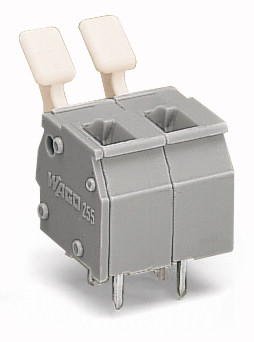

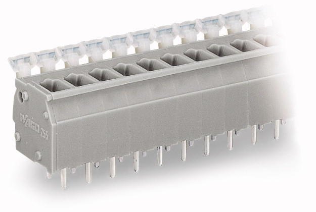

| Parameters / Models | 255-100![]() | 255-200![]() | 255-300![]() | 255-400![]() | 255-401![]() | 255-402![]() | 255-402/000-009/999-950![]() | 255-402/333-000![]() | 255-402/333-009/999-950![]() | 255-403![]() | 255-403/000-009/999-950![]() | 255-403/333-000![]() | 255-404![]() | 255-404/000-009/999-950![]() | 255-404/004-012![]() | 255-404/333-000![]() | 255-405![]() | 255-405/000-009/999-950![]() | 255-405/333-000![]() | 255-406![]() | 255-406/000-009/999-950![]() | 255-406/333-000![]() | 255-407![]() | 255-407/000-009/999-950![]() | 255-407/333-000![]() | 255-408![]() | 255-408/000-009/999-950![]() | 255-408/333-000![]() | 255-409![]() | 255-409/000-009/999-950![]() | 255-409/333-000![]() | 255-410![]() | 255-410/000-009/999-950![]() | 255-410/333-000![]() | 255-412![]() | 255-412/000-009/999-950![]() | 255-412/333-000![]() | 255-416![]() | 255-416/000-009/999-950![]() | 255-416/333-000![]() | 255-420/000-012![]() | 255-424![]() | 255-424/000-009/999-950![]() | 255-436![]() | 255-436/000-009/999-950![]() | 255-448![]() | 255-448/000-009/999-950![]() | 255-500![]() | 255-501![]() | 255-502![]() | 255-502/000-009/999-950![]() | 255-502/333-000![]() | 255-502/333-009/999-950![]() | 255-503![]() | 255-503/000-009/999-950![]() | 255-503/333-000![]() | 255-504![]() | 255-504/000-009/999-950![]() | 255-504/333-000![]() | 255-505![]() | 255-505/000-009/999-950![]() | 255-505/333-000![]() | 255-505/333-006![]() | 255-506![]() | 255-506/000-009/999-950![]() | 255-506/333-000![]() | 255-506/333-006![]() | 255-507![]() | 255-507/000-009/999-950![]() | 255-507/333-000![]() | 255-507/333-006![]() | 255-508![]() | 255-508/000-009/999-950![]() | 255-508/333-000![]() | 255-509![]() | 255-509/000-009/999-950![]() | 255-509/333-000![]() | 255-510![]() | 255-510/000-009/999-950![]() | 255-510/333-000![]() | 255-512![]() | 255-512/000-009/999-950![]() | 255-512/333-000![]() | 255-516![]() | 255-516/000-009/999-950![]() | 255-524![]() | 255-524/000-009/999-950![]() | 255-524/333-000![]() | 255-600![]() | 255-601![]() | 255-602![]() | 255-602/000-009/999-950![]() | 255-602/333-000![]() | 255-602/333-009/999-950![]() | 255-603![]() | 255-603/000-009/999-950![]() | 255-603/333-000![]() | 255-604![]() | 255-604/000-009/999-950![]() | 255-604/333-000![]() |
| Actuation type | Push-button | Push-button | Push-button | Finger-operated lever | Finger-operated lever | Push-button | Push-button | Finger-operated lever | Push-button | Push-button | Push-button | Finger-operated lever | Push-button | Push-button | Finger-operated lever | Push-button | Push-button | Finger-operated lever | Push-button | Push-button | Finger-operated lever | Push-button | Push-button | Finger-operated lever | Push-button | Push-button | Finger-operated lever | Push-button | Push-button | Finger-operated lever | Push-button | Push-button | Finger-operated lever | Push-button | Push-button | Finger-operated lever | Push-button | Push-button | Push-button | Push-button | Push-button | Push-button | Push-button | Push-button | Push-button | Push-button | Finger-operated lever | Finger-operated lever | Push-button | Push-button | Finger-operated lever | Push-button | Push-button | Finger-operated lever | Push-button | Push-button | Finger-operated lever | Finger-operated lever | Push-button | Push-button | Finger-operated lever | Finger-operated lever | Push-button | Push-button | Finger-operated lever | Finger-operated lever | Push-button | Push-button | Finger-operated lever | Push-button | Push-button | Finger-operated lever | Push-button | Push-button | Finger-operated lever | Push-button | Push-button | Finger-operated lever | Push-button | Push-button | Push-button | Push-button | Finger-operated lever | Push-button | Push-button | Push-button | Finger-operated lever | Finger-operated lever | Push-button | Push-button | Finger-operated lever | Push-button | Push-button | Finger-operated lever | ||||||
| Clamping spring material | Chrome nickel spring steel (CrNi) | Chrome nickel spring steel (CrNi) | Chrome nickel spring steel (CrNi) | Chrome nickel spring steel (CrNi) | Chrome nickel spring steel (CrNi) | Chrome nickel spring steel (CrNi) | Chrome nickel spring steel (CrNi) | Chrome nickel spring steel (CrNi) | Chrome nickel spring steel (CrNi) | Chrome nickel spring steel (CrNi) | Chrome nickel spring steel (CrNi) | Chrome nickel spring steel (CrNi) | Chrome nickel spring steel (CrNi) | Chrome nickel spring steel (CrNi) | Chrome nickel spring steel (CrNi) | Chrome nickel spring steel (CrNi) | Chrome nickel spring steel (CrNi) | Chrome nickel spring steel (CrNi) | Chrome nickel spring steel (CrNi) | Chrome nickel spring steel (CrNi) | Chrome nickel spring steel (CrNi) | Chrome nickel spring steel (CrNi) | Chrome nickel spring steel (CrNi) | Chrome nickel spring steel (CrNi) | Chrome nickel spring steel (CrNi) | Chrome nickel spring steel (CrNi) | Chrome nickel spring steel (CrNi) | Chrome nickel spring steel (CrNi) | Chrome nickel spring steel (CrNi) | Chrome nickel spring steel (CrNi) | Chrome nickel spring steel (CrNi) | Chrome nickel spring steel (CrNi) | Chrome nickel spring steel (CrNi) | Chrome nickel spring steel (CrNi) | Chrome nickel spring steel (CrNi) | Chrome nickel spring steel (CrNi) | Chrome nickel spring steel (CrNi) | Chrome nickel spring steel (CrNi) | Chrome nickel spring steel (CrNi) | Chrome nickel spring steel (CrNi) | Chrome nickel spring steel (CrNi) | Chrome nickel spring steel (CrNi) | Chrome nickel spring steel (CrNi) | Chrome nickel spring steel (CrNi) | Chrome nickel spring steel (CrNi) | Chrome nickel spring steel (CrNi) | Chrome nickel spring steel (CrNi) | Chrome nickel spring steel (CrNi) | Chrome nickel spring steel (CrNi) | Chrome nickel spring steel (CrNi) | Chrome nickel spring steel (CrNi) | Chrome nickel spring steel (CrNi) | Chrome nickel spring steel (CrNi) | Chrome nickel spring steel (CrNi) | Chrome nickel spring steel (CrNi) | Chrome nickel spring steel (CrNi) | Chrome nickel spring steel (CrNi) | Chrome nickel spring steel (CrNi) | Chrome nickel spring steel (CrNi) | Chrome nickel spring steel (CrNi) | Chrome nickel spring steel (CrNi) | Chrome nickel spring steel (CrNi) | Chrome nickel spring steel (CrNi) | Chrome nickel spring steel (CrNi) | Chrome nickel spring steel (CrNi) | Chrome nickel spring steel (CrNi) | Chrome nickel spring steel (CrNi) | Chrome nickel spring steel (CrNi) | Chrome nickel spring steel (CrNi) | Chrome nickel spring steel (CrNi) | Chrome nickel spring steel (CrNi) | Chrome nickel spring steel (CrNi) | Chrome nickel spring steel (CrNi) | Chrome nickel spring steel (CrNi) | Chrome nickel spring steel (CrNi) | Chrome nickel spring steel (CrNi) | Chrome nickel spring steel (CrNi) | Chrome nickel spring steel (CrNi) | Chrome nickel spring steel (CrNi) | Chrome nickel spring steel (CrNi) | Chrome nickel spring steel (CrNi) | Chrome nickel spring steel (CrNi) | Chrome nickel spring steel (CrNi) | Chrome nickel spring steel (CrNi) | Chrome nickel spring steel (CrNi) | Chrome nickel spring steel (CrNi) | Chrome nickel spring steel (CrNi) | Chrome nickel spring steel (CrNi) | Chrome nickel spring steel (CrNi) | Chrome nickel spring steel (CrNi) | Chrome nickel spring steel (CrNi) | Chrome nickel spring steel (CrNi) | Chrome nickel spring steel (CrNi) | Chrome nickel spring steel (CrNi) | ||||||
| Цвет | gray | dark gray | light gray | blue | gray | gray | light gray | gray | light gray | gray | light gray | gray | gray | light gray | orange | gray | gray | light gray | gray | gray | light gray | gray | gray | light gray | gray | gray | light gray | gray | gray | light gray | gray | gray | light gray | gray | gray | light gray | gray | gray | light gray | gray | orange | gray | light gray | gray | light gray | gray | light gray | red | gray | gray | light gray | gray | light gray | gray | light gray | gray | gray | light gray | gray | gray | light gray | gray | blue | gray | light gray | gray | blue | gray | light gray | gray | blue | gray | light gray | gray | gray | light gray | gray | gray | light gray | gray | gray | light gray | gray | gray | light gray | gray | light gray | gray | orange | gray | gray | light gray | gray | light gray | gray | light gray | gray | gray | light gray | gray |
| Conductor entry angle to the PCB, ° | 90 | 90 | 90 | 90 | 90 | 90 | 90 | 90 | 90 | 90 | 90 | 90 | 90 | 90 | 90 | 90 | 90 | 90 | 90 | 90 | 90 | 90 | 90 | 90 | 90 | 90 | 90 | 90 | 90 | 90 | 90 | 90 | 90 | 90 | 90 | 90 | 90 | 90 | 90 | 90 | 90 | 90 | 90 | 90 | 90 | 90 | 90 | 90 | 90 | 90 | 90 | 90 | 90 | 90 | 90 | 90 | 90 | 90 | 90 | 90 | 90 | 90 | 90 | 90 | 90 | 90 | 90 | 90 | 90 | 90 | 90 | 90 | 90 | 90 | 90 | 90 | 90 | 90 | 90 | 90 | 90 | 90 | 90 | 90 | 90 | 90 | 90 | 90 | 90 | 90 | 90 | 90 | 90 | 90 | ||||||
| Connection technology | CAGE CLAMP® | CAGE CLAMP® | CAGE CLAMP® | CAGE CLAMP® | CAGE CLAMP® | CAGE CLAMP® | CAGE CLAMP® | CAGE CLAMP® | CAGE CLAMP® | CAGE CLAMP® | CAGE CLAMP® | CAGE CLAMP® | CAGE CLAMP® | CAGE CLAMP® | CAGE CLAMP® | CAGE CLAMP® | CAGE CLAMP® | CAGE CLAMP® | CAGE CLAMP® | CAGE CLAMP® | CAGE CLAMP® | CAGE CLAMP® | CAGE CLAMP® | CAGE CLAMP® | CAGE CLAMP® | CAGE CLAMP® | CAGE CLAMP® | CAGE CLAMP® | CAGE CLAMP® | CAGE CLAMP® | CAGE CLAMP® | CAGE CLAMP® | CAGE CLAMP® | CAGE CLAMP® | CAGE CLAMP® | CAGE CLAMP® | CAGE CLAMP® | CAGE CLAMP® | CAGE CLAMP® | CAGE CLAMP® | CAGE CLAMP® | CAGE CLAMP® | CAGE CLAMP® | CAGE CLAMP® | CAGE CLAMP® | CAGE CLAMP® | CAGE CLAMP® | CAGE CLAMP® | CAGE CLAMP® | CAGE CLAMP® | CAGE CLAMP® | CAGE CLAMP® | CAGE CLAMP® | CAGE CLAMP® | CAGE CLAMP® | CAGE CLAMP® | CAGE CLAMP® | CAGE CLAMP® | CAGE CLAMP® | CAGE CLAMP® | CAGE CLAMP® | CAGE CLAMP® | CAGE CLAMP® | CAGE CLAMP® | CAGE CLAMP® | CAGE CLAMP® | CAGE CLAMP® | CAGE CLAMP® | CAGE CLAMP® | CAGE CLAMP® | CAGE CLAMP® | CAGE CLAMP® | CAGE CLAMP® | CAGE CLAMP® | CAGE CLAMP® | CAGE CLAMP® | CAGE CLAMP® | CAGE CLAMP® | CAGE CLAMP® | CAGE CLAMP® | CAGE CLAMP® | CAGE CLAMP® | CAGE CLAMP® | CAGE CLAMP® | CAGE CLAMP® | CAGE CLAMP® | CAGE CLAMP® | CAGE CLAMP® | CAGE CLAMP® | CAGE CLAMP® | CAGE CLAMP® | CAGE CLAMP® | CAGE CLAMP® | CAGE CLAMP® | ||||||
| Contact material | Electrolytic copper (Ecu) | Electrolytic copper (Ecu) | Electrolytic copper (Ecu) | Electrolytic copper (Ecu) | Electrolytic copper (Ecu) | Electrolytic copper (Ecu) | Electrolytic copper (Ecu) | Electrolytic copper (Ecu) | Electrolytic copper (Ecu) | Electrolytic copper (Ecu) | Electrolytic copper (Ecu) | Electrolytic copper (Ecu) | Electrolytic copper (Ecu) | Electrolytic copper (Ecu) | Electrolytic copper (Ecu) | Electrolytic copper (Ecu) | Electrolytic copper (Ecu) | Electrolytic copper (Ecu) | Electrolytic copper (Ecu) | Electrolytic copper (Ecu) | Electrolytic copper (Ecu) | Electrolytic copper (Ecu) | Electrolytic copper (Ecu) | Electrolytic copper (Ecu) | Electrolytic copper (Ecu) | Electrolytic copper (Ecu) | Electrolytic copper (Ecu) | Electrolytic copper (Ecu) | Electrolytic copper (Ecu) | Electrolytic copper (Ecu) | Electrolytic copper (Ecu) | Electrolytic copper (Ecu) | Electrolytic copper (Ecu) | Electrolytic copper (Ecu) | Electrolytic copper (Ecu) | Electrolytic copper (Ecu) | Electrolytic copper (Ecu) | Electrolytic copper (Ecu) | Electrolytic copper (Ecu) | Electrolytic copper (Ecu) | Electrolytic copper (Ecu) | Electrolytic copper (Ecu) | Electrolytic copper (Ecu) | Electrolytic copper (Ecu) | Electrolytic copper (Ecu) | Electrolytic copper (Ecu) | Electrolytic copper (Ecu) | Electrolytic copper (Ecu) | Electrolytic copper (Ecu) | Electrolytic copper (Ecu) | Electrolytic copper (Ecu) | Electrolytic copper (Ecu) | Electrolytic copper (Ecu) | Electrolytic copper (Ecu) | Electrolytic copper (Ecu) | Electrolytic copper (Ecu) | Electrolytic copper (Ecu) | Electrolytic copper (Ecu) | Electrolytic copper (Ecu) | Electrolytic copper (Ecu) | Electrolytic copper (Ecu) | Electrolytic copper (Ecu) | Electrolytic copper (Ecu) | Electrolytic copper (Ecu) | Electrolytic copper (Ecu) | Electrolytic copper (Ecu) | Electrolytic copper (Ecu) | Electrolytic copper (Ecu) | Electrolytic copper (Ecu) | Electrolytic copper (Ecu) | Electrolytic copper (Ecu) | Electrolytic copper (Ecu) | Electrolytic copper (Ecu) | Electrolytic copper (Ecu) | Electrolytic copper (Ecu) | Electrolytic copper (Ecu) | Electrolytic copper (Ecu) | Electrolytic copper (Ecu) | Electrolytic copper (Ecu) | Electrolytic copper (Ecu) | Electrolytic copper (Ecu) | Electrolytic copper (Ecu) | Electrolytic copper (Ecu) | Electrolytic copper (Ecu) | Electrolytic copper (Ecu) | Electrolytic copper (Ecu) | Electrolytic copper (Ecu) | Electrolytic copper (Ecu) | Electrolytic copper (Ecu) | Electrolytic copper (Ecu) | Electrolytic copper (Ecu) | Electrolytic copper (Ecu) | Electrolytic copper (Ecu) | Electrolytic copper (Ecu) | ||||||
| Contact plating | tin-plated | tin-plated | tin-plated | tin-plated | tin-plated | tin-plated | tin-plated | tin-plated | tin-plated | tin-plated | tin-plated | tin-plated | tin-plated | tin-plated | tin-plated | tin-plated | tin-plated | tin-plated | tin-plated | tin-plated | tin-plated | tin-plated | tin-plated | tin-plated | tin-plated | tin-plated | tin-plated | tin-plated | tin-plated | tin-plated | tin-plated | tin-plated | tin-plated | tin-plated | tin-plated | tin-plated | tin-plated | tin-plated | tin-plated | tin-plated | tin-plated | tin-plated | tin-plated | tin-plated | tin-plated | tin-plated | tin-plated | tin-plated | tin-plated | tin-plated | tin-plated | tin-plated | tin-plated | tin-plated | tin-plated | tin-plated | tin-plated | tin-plated | tin-plated | tin-plated | tin-plated | tin-plated | tin-plated | tin-plated | tin-plated | tin-plated | tin-plated | tin-plated | tin-plated | tin-plated | tin-plated | tin-plated | tin-plated | tin-plated | tin-plated | tin-plated | tin-plated | tin-plated | tin-plated | tin-plated | tin-plated | tin-plated | tin-plated | tin-plated | tin-plated | tin-plated | tin-plated | tin-plated | tin-plated | tin-plated | tin-plated | tin-plated | tin-plated | tin-plated | ||||||
| Country of origin | CH | CH | CH | CH | CH | CH | CH | CH | CH | CH | CH | CH | CH | CH | CH | CH | CH | CH | CH | CH | CH | CH | CH | CH | CH | CH | CH | CH | CH | CH | CH | CH | CH | CH | CH | CH | CH | CH | CH | CH | CH | CH | CH | CH | CH | CH | CH | CH | CH | CH | CH | CH | CH | CH | CH | CH | CH | CH | CH | CH | CH | CH | CH | CH | CH | CH | CH | CH | CH | CH | CH | CH | CH | CH | CH | CH | CH | CH | CH | CH | CH | CH | CH | CH | CH | CH | CH | CH | CH | CH | CH | CH | CH | CH | CH | CH | ||||
| Габариты: глубина | 14 mm / 0.551 inch | 14 mm / 0.551 inch | 14 mm / 0.551 inch | 14 mm / 0.551 inch | 18.3 mm / 0.72 inch | 18.3 mm / 0.72 inch | 18.3 mm / 0.72 inch | 23 mm / 0.906 inch | 23 mm / 0.906 inch | 18.3 mm / 0.72 inch | 18.3 mm / 0.72 inch | 23 mm / 0.906 inch | 18.3 mm / 0.72 inch | 18.3 mm / 0.72 inch | 18.3 mm / 0.72 inch | 23 mm / 0.906 inch | 18.3 mm / 0.72 inch | 18.3 mm / 0.72 inch | 23 mm / 0.906 inch | 18.3 mm / 0.72 inch | 18.3 mm / 0.72 inch | 23 mm / 0.906 inch | 18.3 mm / 0.72 inch | 18.3 mm / 0.72 inch | 23 mm / 0.906 inch | 18.3 mm / 0.72 inch | 18.3 mm / 0.72 inch | 23 mm / 0.906 inch | 18.3 mm / 0.72 inch | 18.3 mm / 0.72 inch | 23 mm / 0.906 inch | 18.3 mm / 0.72 inch | 18.3 mm / 0.72 inch | 23 mm / 0.906 inch | 18.3 mm / 0.72 inch | 18.3 mm / 0.72 inch | 23 mm / 0.906 inch | 18.3 mm / 0.72 inch | 18.3 mm / 0.72 inch | 23 mm / 0.906 inch | 18.3 mm / 0.72 inch | 18.3 mm / 0.72 inch | 18.3 mm / 0.72 inch | 18.3 mm / 0.72 inch | 18.3 mm / 0.72 inch | 18.3 mm / 0.72 inch | 18.3 mm / 0.72 inch | 14 mm / 0.551 inch | 18.3 mm / 0.72 inch | 18.3 mm / 0.72 inch | 18.3 mm / 0.72 inch | 23 mm / 0.906 inch | 23 mm / 0.906 inch | 18.3 mm / 0.72 inch | 18.3 mm / 0.72 inch | 23 mm / 0.906 inch | 18.3 mm / 0.72 inch | 18.3 mm / 0.72 inch | 23 mm / 0.906 inch | 18.3 mm / 0.72 inch | 18.3 mm / 0.72 inch | 23 mm / 0.906 inch | 23 mm / 0.906 inch | 18.3 mm / 0.72 inch | 18.3 mm / 0.72 inch | 23 mm / 0.906 inch | 23 mm / 0.906 inch | 18.3 mm / 0.72 inch | 18.3 mm / 0.72 inch | 23 mm / 0.906 inch | 23 mm / 0.906 inch | 18.3 mm / 0.72 inch | 18.3 mm / 0.72 inch | 23 mm / 0.906 inch | 18.3 mm / 0.72 inch | 18.3 mm / 0.72 inch | 23 mm / 0.906 inch | 18.3 mm / 0.72 inch | 18.3 mm / 0.72 inch | 23 mm / 0.906 inch | 18.3 mm / 0.72 inch | 18.3 mm / 0.72 inch | 23 mm / 0.906 inch | 18.3 mm / 0.72 inch | 18.3 mm / 0.72 inch | 18.3 mm / 0.72 inch | 18.3 mm / 0.72 inch | 23 mm / 0.906 inch | 14 mm / 0.551 inch | 18.3 mm / 0.72 inch | 18.3 mm / 0.72 inch | 18.3 mm / 0.72 inch | 23 mm / 0.906 inch | 23 mm / 0.906 inch | 18.3 mm / 0.72 inch | 18.3 mm / 0.72 inch | 23 mm / 0.906 inch | 18.3 mm / 0.72 inch | 18.3 mm / 0.72 inch | 23 mm / 0.906 inch |
| Drilled hole diameter (tolerance), мм | 1.1(+ 0.1) | 1.1(+ 0.1) | 1.1(+ 0.1) | 1.1(+ 0.1) | 1.1(+ 0.1) | 1.1(+ 0.1) | 1.1(+ 0.1) | 1.1(+ 0.1) | 1.1(+ 0.1) | 1.1(+ 0.1) | 1.1(+ 0.1) | 1.1(+ 0.1) | 1.1(+ 0.1) | 1.1(+ 0.1) | 1.1(+ 0.1) | 1.1(+ 0.1) | 1.1(+ 0.1) | 1.1(+ 0.1) | 1.1(+ 0.1) | 1.1(+ 0.1) | 1.1(+ 0.1) | 1.1(+ 0.1) | 1.1(+ 0.1) | 1.1(+ 0.1) | 1.1(+ 0.1) | 1.1(+ 0.1) | 1.1(+ 0.1) | 1.1(+ 0.1) | 1.1(+ 0.1) | 1.1(+ 0.1) | 1.1(+ 0.1) | 1.1(+ 0.1) | 1.1(+ 0.1) | 1.1(+ 0.1) | 1.1(+ 0.1) | 1.1(+ 0.1) | 1.1(+ 0.1) | 1.1(+ 0.1) | 1.1(+ 0.1) | 1.1(+ 0.1) | 1.1(+ 0.1) | 1.1(+ 0.1) | 1.1(+ 0.1) | 1.1(+ 0.1) | 1.1(+ 0.1) | 1.1(+ 0.1) | 1.1(+ 0.1) | 1.1(+ 0.1) | 1.1(+ 0.1) | 1.1(+ 0.1) | 1.1(+ 0.1) | 1.1(+ 0.1) | 1.1(+ 0.1) | 1.1(+ 0.1) | 1.1(+ 0.1) | 1.1(+ 0.1) | 1.1(+ 0.1) | 1.1(+ 0.1) | 1.1(+ 0.1) | 1.1(+ 0.1) | 1.1(+ 0.1) | 1.1(+ 0.1) | 1.1(+ 0.1) | 1.1(+ 0.1) | 1.1(+ 0.1) | 1.1(+ 0.1) | 1.1(+ 0.1) | 1.1(+ 0.1) | 1.1(+ 0.1) | 1.1(+ 0.1) | 1.1(+ 0.1) | 1.1(+ 0.1) | 1.1(+ 0.1) | 1.1(+ 0.1) | 1.1(+ 0.1) | 1.1(+ 0.1) | 1.1(+ 0.1) | 1.1(+ 0.1) | 1.1(+ 0.1) | 1.1(+ 0.1) | 1.1(+ 0.1) | 1.1(+ 0.1) | 1.1(+ 0.1) | 1.1(+ 0.1) | 1.1(+ 0.1) | 1.1(+ 0.1) | 1.1(+ 0.1) | 1.1(+ 0.1) | 1.1(+ 0.1) | 1.1(+ 0.1) | 1.1(+ 0.1) | 1.1(+ 0.1) | 1.1(+ 0.1) | 1.1(+ 0.1) | ||||||
| Fine-stranded conductor | 0.08 … 2.5 mm² / 28 … 12 AWG | 0.08 … 2.5 mm² / 28 … 12 AWG | 0.08 … 2.5 mm² / 28 … 12 AWG | 0.08 … 2.5 mm² / 28 … 12 AWG | 0.08 … 2.5 mm² / 28 … 12 AWG | 0.08 … 2.5 mm² / 28 … 12 AWG | 0.08 … 2.5 mm² / 28 … 12 AWG | 0.08 … 2.5 mm² / 28 … 12 AWG | 0.08 … 2.5 mm² / 28 … 12 AWG | 0.08 … 2.5 mm² / 28 … 12 AWG | 0.08 … 2.5 mm² / 28 … 12 AWG | 0.08 … 2.5 mm² / 28 … 12 AWG | 0.08 … 2.5 mm² / 28 … 12 AWG | 0.08 … 2.5 mm² / 28 … 12 AWG | 0.08 … 2.5 mm² / 28 … 12 AWG | 0.08 … 2.5 mm² / 28 … 12 AWG | 0.08 … 2.5 mm² / 28 … 12 AWG | 0.08 … 2.5 mm² / 28 … 12 AWG | 0.08 … 2.5 mm² / 28 … 12 AWG | 0.08 … 2.5 mm² / 28 … 12 AWG | 0.08 … 2.5 mm² / 28 … 12 AWG | 0.08 … 2.5 mm² / 28 … 12 AWG | 0.08 … 2.5 mm² / 28 … 12 AWG | 0.08 … 2.5 mm² / 28 … 12 AWG | 0.08 … 2.5 mm² / 28 … 12 AWG | 0.08 … 2.5 mm² / 28 … 12 AWG | 0.08 … 2.5 mm² / 28 … 12 AWG | 0.08 … 2.5 mm² / 28 … 12 AWG | 0.08 … 2.5 mm² / 28 … 12 AWG | 0.08 … 2.5 mm² / 28 … 12 AWG | 0.08 … 2.5 mm² / 28 … 12 AWG | 0.08 … 2.5 mm² / 28 … 12 AWG | 0.08 … 2.5 mm² / 28 … 12 AWG | 0.08 … 2.5 mm² / 28 … 12 AWG | 0.08 … 2.5 mm² / 28 … 12 AWG | 0.08 … 2.5 mm² / 28 … 12 AWG | 0.08 … 2.5 mm² / 28 … 12 AWG | 0.08 … 2.5 mm² / 28 … 12 AWG | 0.08 … 2.5 mm² / 28 … 12 AWG | 0.08 … 2.5 mm² / 28 … 12 AWG | 0.08 … 2.5 mm² / 28 … 12 AWG | 0.08 … 2.5 mm² / 28 … 12 AWG | 0.08 … 2.5 mm² / 28 … 12 AWG | 0.08 … 2.5 mm² / 28 … 12 AWG | 0.08 … 2.5 mm² / 28 … 12 AWG | 0.08 … 2.5 mm² / 28 … 12 AWG | 0.08 … 2.5 mm² / 28 … 12 AWG | 0.08 … 2.5 mm² / 28 … 12 AWG | 0.08 … 2.5 mm² / 28 … 12 AWG | 0.08 … 2.5 mm² / 28 … 12 AWG | 0.08 … 2.5 mm² / 28 … 12 AWG | 0.08 … 2.5 mm² / 28 … 12 AWG | 0.08 … 2.5 mm² / 28 … 12 AWG | 0.08 … 2.5 mm² / 28 … 12 AWG | 0.08 … 2.5 mm² / 28 … 12 AWG | 0.08 … 2.5 mm² / 28 … 12 AWG | 0.08 … 2.5 mm² / 28 … 12 AWG | 0.08 … 2.5 mm² / 28 … 12 AWG | 0.08 … 2.5 mm² / 28 … 12 AWG | 0.08 … 2.5 mm² / 28 … 12 AWG | 0.08 … 2.5 mm² / 28 … 12 AWG | 0.08 … 2.5 mm² / 28 … 12 AWG | 0.08 … 2.5 mm² / 28 … 12 AWG | 0.08 … 2.5 mm² / 28 … 12 AWG | 0.08 … 2.5 mm² / 28 … 12 AWG | 0.08 … 2.5 mm² / 28 … 12 AWG | 0.08 … 2.5 mm² / 28 … 12 AWG | 0.08 … 2.5 mm² / 28 … 12 AWG | 0.08 … 2.5 mm² / 28 … 12 AWG | 0.08 … 2.5 mm² / 28 … 12 AWG | 0.08 … 2.5 mm² / 28 … 12 AWG | 0.08 … 2.5 mm² / 28 … 12 AWG | 0.08 … 2.5 mm² / 28 … 12 AWG | 0.08 … 2.5 mm² / 28 … 12 AWG | 0.08 … 2.5 mm² / 28 … 12 AWG | 0.08 … 2.5 mm² / 28 … 12 AWG | 0.08 … 2.5 mm² / 28 … 12 AWG | 0.08 … 2.5 mm² / 28 … 12 AWG | 0.08 … 2.5 mm² / 28 … 12 AWG | 0.08 … 2.5 mm² / 28 … 12 AWG | 0.08 … 2.5 mm² / 28 … 12 AWG | 0.08 … 2.5 mm² / 28 … 12 AWG | 0.08 … 2.5 mm² / 28 … 12 AWG | 0.08 … 2.5 mm² / 28 … 12 AWG | 0.08 … 2.5 mm² / 28 … 12 AWG | 0.08 … 2.5 mm² / 28 … 12 AWG | 0.08 … 2.5 mm² / 28 … 12 AWG | 0.08 … 2.5 mm² / 28 … 12 AWG | 0.08 … 2.5 mm² / 28 … 12 AWG | 0.08 … 2.5 mm² / 28 … 12 AWG | 0.08 … 2.5 mm² / 28 … 12 AWG | 0.08 … 2.5 mm² / 28 … 12 AWG | 0.08 … 2.5 mm² / 28 … 12 AWG | 0.08 … 2.5 mm² / 28 … 12 AWG | ||||||
| Fine-stranded conductor with ferrule with plastic collar | 0.25 … 1.5 mm² | 0.25 … 1.5 mm² | 0.25 … 1.5 mm² | 0.25 … 1.5 mm² | 0.25 … 1.5 mm² | 0.25 … 1.5 mm² | 0.25 … 1.5 mm² | 0.25 … 1.5 mm² | 0.25 … 1.5 mm² | 0.25 … 1.5 mm² | 0.25 … 1.5 mm² | 0.25 … 1.5 mm² | 0.25 … 1.5 mm² | 0.25 … 1.5 mm² | 0.25 … 1.5 mm² | 0.25 … 1.5 mm² | 0.25 … 1.5 mm² | 0.25 … 1.5 mm² | 0.25 … 1.5 mm² | 0.25 … 1.5 mm² | 0.25 … 1.5 mm² | 0.25 … 1.5 mm² | 0.25 … 1.5 mm² | 0.25 … 1.5 mm² | 0.25 … 1.5 mm² | 0.25 … 1.5 mm² | 0.25 … 1.5 mm² | 0.25 … 1.5 mm² | 0.25 … 1.5 mm² | 0.25 … 1.5 mm² | 0.25 … 1.5 mm² | 0.25 … 1.5 mm² | 0.25 … 1.5 mm² | 0.25 … 1.5 mm² | 0.25 … 1.5 mm² | 0.25 … 1.5 mm² | 0.25 … 1.5 mm² | 0.25 … 1.5 mm² | 0.25 … 1.5 mm² | 0.25 … 1.5 mm² | 0.25 … 1.5 mm² | 0.25 … 1.5 mm² | 0.25 … 1.5 mm² | 0.25 … 1.5 mm² | 0.25 … 1.5 mm² | 0.25 … 1.5 mm² | 0.25 … 1.5 mm² | 0.25 … 1.5 mm² | 0.25 … 1.5 mm² | 0.25 … 1.5 mm² | 0.25 … 1.5 mm² | 0.25 … 1.5 mm² | 0.25 … 1.5 mm² | 0.25 … 1.5 mm² | 0.25 … 1.5 mm² | 0.25 … 1.5 mm² | 0.25 … 1.5 mm² | 0.25 … 1.5 mm² | 0.25 … 1.5 mm² | 0.25 … 1.5 mm² | 0.25 … 1.5 mm² | 0.25 … 1.5 mm² | 0.25 … 1.5 mm² | 0.25 … 1.5 mm² | 0.25 … 1.5 mm² | 0.25 … 1.5 mm² | 0.25 … 1.5 mm² | 0.25 … 1.5 mm² | 0.25 … 1.5 mm² | 0.25 … 1.5 mm² | 0.25 … 1.5 mm² | 0.25 … 1.5 mm² | 0.25 … 1.5 mm² | 0.25 … 1.5 mm² | 0.25 … 1.5 mm² | 0.25 … 1.5 mm² | 0.25 … 1.5 mm² | 0.25 … 1.5 mm² | 0.25 … 1.5 mm² | 0.25 … 1.5 mm² | 0.25 … 1.5 mm² | 0.25 … 1.5 mm² | 0.25 … 1.5 mm² | 0.25 … 1.5 mm² | 0.25 … 1.5 mm² | 0.25 … 1.5 mm² | 0.25 … 1.5 mm² | 0.25 … 1.5 mm² | 0.25 … 1.5 mm² | 0.25 … 1.5 mm² | 0.25 … 1.5 mm² | 0.25 … 1.5 mm² | 0.25 … 1.5 mm² | 0.25 … 1.5 mm² | ||||||
| Fine-stranded conductor with ferrule without plastic collar | 0.25 … 1.5 mm² | 0.25 … 1.5 mm² | 0.25 … 1.5 mm² | 0.25 … 1.5 mm² | 0.25 … 1.5 mm² | 0.25 … 1.5 mm² | 0.25 … 1.5 mm² | 0.25 … 1.5 mm² | 0.25 … 1.5 mm² | 0.25 … 1.5 mm² | 0.25 … 1.5 mm² | 0.25 … 1.5 mm² | 0.25 … 1.5 mm² | 0.25 … 1.5 mm² | 0.25 … 1.5 mm² | 0.25 … 1.5 mm² | 0.25 … 1.5 mm² | 0.25 … 1.5 mm² | 0.25 … 1.5 mm² | 0.25 … 1.5 mm² | 0.25 … 1.5 mm² | 0.25 … 1.5 mm² | 0.25 … 1.5 mm² | 0.25 … 1.5 mm² | 0.25 … 1.5 mm² | 0.25 … 1.5 mm² | 0.25 … 1.5 mm² | 0.25 … 1.5 mm² | 0.25 … 1.5 mm² | 0.25 … 1.5 mm² | 0.25 … 1.5 mm² | 0.25 … 1.5 mm² | 0.25 … 1.5 mm² | 0.25 … 1.5 mm² | 0.25 … 1.5 mm² | 0.25 … 1.5 mm² | 0.25 … 1.5 mm² | 0.25 … 1.5 mm² | 0.25 … 1.5 mm² | 0.25 … 1.5 mm² | 0.25 … 1.5 mm² | 0.25 … 1.5 mm² | 0.25 … 1.5 mm² | 0.25 … 1.5 mm² | 0.25 … 1.5 mm² | 0.25 … 1.5 mm² | 0.25 … 1.5 mm² | 0.25 … 1.5 mm² | 0.25 … 1.5 mm² | 0.25 … 1.5 mm² | 0.25 … 1.5 mm² | 0.25 … 1.5 mm² | 0.25 … 1.5 mm² | 0.25 … 1.5 mm² | 0.25 … 1.5 mm² | 0.25 … 1.5 mm² | 0.25 … 1.5 mm² | 0.25 … 1.5 mm² | 0.25 … 1.5 mm² | 0.25 … 1.5 mm² | 0.25 … 1.5 mm² | 0.25 … 1.5 mm² | 0.25 … 1.5 mm² | 0.25 … 1.5 mm² | 0.25 … 1.5 mm² | 0.25 … 1.5 mm² | 0.25 … 1.5 mm² | 0.25 … 1.5 mm² | 0.25 … 1.5 mm² | 0.25 … 1.5 mm² | 0.25 … 1.5 mm² | 0.25 … 1.5 mm² | 0.25 … 1.5 mm² | 0.25 … 1.5 mm² | 0.25 … 1.5 mm² | 0.25 … 1.5 mm² | 0.25 … 1.5 mm² | 0.25 … 1.5 mm² | 0.25 … 1.5 mm² | 0.25 … 1.5 mm² | 0.25 … 1.5 mm² | 0.25 … 1.5 mm² | 0.25 … 1.5 mm² | 0.25 … 1.5 mm² | 0.25 … 1.5 mm² | 0.25 … 1.5 mm² | 0.25 … 1.5 mm² | 0.25 … 1.5 mm² | 0.25 … 1.5 mm² | 0.25 … 1.5 mm² | 0.25 … 1.5 mm² | 0.25 … 1.5 mm² | 0.25 … 1.5 mm² | 0.25 … 1.5 mm² | ||||||
| Fire load, MJ | 0.006 | 0.006 | 0.005 | 0.006 | 0.017 | 0.04 | 0.039 | 0.042 | 0.041 | 0.057 | 0.056 | 0.06 | 0.074 | 0.073 | 0.074 | 0.078 | 0.091 | 0.09 | 0.096 | 0.108 | 0.107 | 0.114 | 0.125 | 0.124 | 0.132 | 0.142 | 0.141 | 0.15 | 0.159 | 0.158 | 0.176 | 0.175 | 0.186 | 0.21 | 0.209 | 0.222 | 0.278 | 0.277 | 0.294 | 0.346 | 0.414 | 0.413 | 0.618 | 0.822 | 0.821 | 0.005 | 0.024 | 0.054 | 0.053 | 0.056 | 0.055 | 0.078 | 0.077 | 0.081 | 0.102 | 0.101 | 0.106 | 0.126 | 0.125 | 0.131 | 0.131 | 0.15 | 0.149 | 0.156 | 0.156 | 0.174 | 0.125 | 0.181 | 0.198 | 0.206 | 0.222 | 0.221 | 0.246 | 0.245 | 0.256 | 0.294 | 0.293 | 0.39 | 0.582 | 0.581 | 0.606 | 0.006 | 0.032 | 0.07 | 0.067 | 0.072 | 0.069 | 0.102 | 0.098 | 0.102 | 0.134 | 0.138 | ||||||||
| Flammability class per UL94 | V0 | V0 | V0 | V0 | V0 | V0 | V0 | V0 | V0 | V0 | V0 | V0 | V0 | V0 | V0 | V0 | V0 | V0 | V0 | V0 | V0 | V0 | V0 | V0 | V0 | V0 | V0 | V0 | V0 | V0 | V0 | V0 | V0 | V0 | V0 | V0 | V0 | V0 | V0 | V0 | V0 | V0 | V0 | V0 | V0 | V0 | V0 | V0 | V0 | V0 | V0 | V0 | V0 | V0 | V0 | V0 | V0 | V0 | V0 | V0 | V0 | V0 | V0 | V0 | V0 | V0 | V0 | V0 | V0 | V0 | V0 | V0 | V0 | V0 | V0 | V0 | V0 | V0 | V0 | V0 | V0 | V0 | V0 | V0 | V0 | V0 | V0 | V0 | V0 | V0 | V0 | V0 | V0 | V0 | ||||||
| GTIN | 4017332136310 | 4017332136327 | 4017332136334 | 4017332136341 | 4044918658492 | 4044918658546 | 4044918664172 | 4044918658843 | 4044918658874 | 4044918658904 | 4044918664462 | 4044918659024 | 4044918659048 | 4044918887649 | 4044918664646 | 4044918659178 | 4044918659239 | 4044918659291 | 4055143195881 | 4044918659345 | 4044918668095 | 4044918659437 | 4044918659444 | 4044918659499 | 4045454434700 | 4044918659598 | 4044918659642 | 4044918659789 | 4044918659796 | 4044918659833 | 4055143494540 | 4044918659895 | 4044918665414 | 4045454525637 | 4044918660099 | 4044918665636 | 4044918663908 | 4044918660358 | 4044918665766 | 4044918660426 | 4044918660624 | 4044918660686 | 4017332627955 | 4044918660969 | 4017332627962 | 4044918661034 | 4044918661072 | 4017332659093 | 4044918661195 | 4044918661232 | 4044918661270 | 4044918661300 | 4017332628396 | 4044918661362 | 4044918666619 | 4044918661423 | 4044918661430 | 4044918661478 | 4044918661508 | 4044918661515 | 4017332628174 | 4044918661560 | 4050821898061 | 4044918661584 | 4044918661614 | 4044918840460 | 4050821898078 | 4044918661638 | 4017332628198 | 4055143494557 | 4050821848486 | 4044918661645 | 4017332628204 | 4045454720339 | 4044918661690 | 4044918661713 | 4055143494564 | 4044918661737 | 4044918661751 | 4044918964456 | 4044918661782 | 4017332628235 | 4055143494571 | 4044918661867 | 4017332628242 | 4044918661911 | 4017332628259 | 4044918661935 | 4017332136686 | 4044918661966 | 4044918662024 | 4044918662048 | 4044918662062 | 4044918662192 | 4044918662222 | 4017332628273 | 4044918662277 | 4044918662284 | 4017332628280 | 4045454279790 |
| Height | 13.2 mm / 0.52 inch | 13.2 mm / 0.52 inch | 13.2 mm / 0.52 inch | 13.2 mm / 0.52 inch | 18.2 mm / 0.717 inch | 18.2 mm / 0.717 inch | 18.2 mm / 0.717 inch | 22.2 mm / 0.874 inch | 22.2 mm / 0.874 inch | 18.2 mm / 0.717 inch | 18.2 mm / 0.717 inch | 22.2 mm / 0.874 inch | 18.2 mm / 0.717 inch | 18.2 mm / 0.717 inch | 18.2 mm / 0.717 inch | 22.2 mm / 0.874 inch | 18.2 mm / 0.717 inch | 18.2 mm / 0.717 inch | 22.2 mm / 0.874 inch | 18.2 mm / 0.717 inch | 18.2 mm / 0.717 inch | 22.2 mm / 0.874 inch | 18.2 mm / 0.717 inch | 18.2 mm / 0.717 inch | 22.2 mm / 0.874 inch | 18.2 mm / 0.717 inch | 18.2 mm / 0.717 inch | 22.2 mm / 0.874 inch | 18.2 mm / 0.717 inch | 18.2 mm / 0.717 inch | 22.2 mm / 0.874 inch | 18.2 mm / 0.717 inch | 18.2 mm / 0.717 inch | 22.2 mm / 0.874 inch | 18.2 mm / 0.717 inch | 18.2 mm / 0.717 inch | 22.2 mm / 0.874 inch | 18.2 mm / 0.717 inch | 18.2 mm / 0.717 inch | 22.2 mm / 0.874 inch | 18.2 mm / 0.717 inch | 18.2 mm / 0.717 inch | 18.2 mm / 0.717 inch | 18.2 mm / 0.717 inch | 18.2 mm / 0.717 inch | 18.2 mm / 0.717 inch | 18.2 mm / 0.717 inch | 13.2 mm / 0.52 inch | 18.2 mm / 0.717 inch | 18.2 mm / 0.717 inch | 18.2 mm / 0.717 inch | 22.2 mm / 0.874 inch | 22.2 mm / 0.874 inch | 18.2 mm / 0.717 inch | 18.2 mm / 0.717 inch | 22.2 mm / 0.874 inch | 18.2 mm / 0.717 inch | 18.2 mm / 0.717 inch | 22.2 mm / 0.874 inch | 18.2 mm / 0.717 inch | 18.2 mm / 0.717 inch | 22.2 mm / 0.874 inch | 22.2 mm / 0.874 inch | 18.2 mm / 0.717 inch | 18.2 mm / 0.717 inch | 22.2 mm / 0.874 inch | 22.2 mm / 0.874 inch | 18.2 mm / 0.717 inch | 18.2 mm / 0.717 inch | 22.2 mm / 0.874 inch | 22.2 mm / 0.874 inch | 18.2 mm / 0.717 inch | 18.2 mm / 0.717 inch | 22.2 mm / 0.874 inch | 18.2 mm / 0.717 inch | 18.2 mm / 0.717 inch | 22.2 mm / 0.874 inch | 18.2 mm / 0.717 inch | 18.2 mm / 0.717 inch | 22.2 mm / 0.874 inch | 18.2 mm / 0.717 inch | 18.2 mm / 0.717 inch | 22.2 mm / 0.874 inch | 18.2 mm / 0.717 inch | 18.2 mm / 0.717 inch | 18.2 mm / 0.717 inch | 18.2 mm / 0.717 inch | 22.2 mm / 0.874 inch | 13.2 mm / 0.52 inch | 18.2 mm / 0.717 inch | 18.2 mm / 0.717 inch | 18.2 mm / 0.717 inch | 22.2 mm / 0.874 inch | 22.2 mm / 0.874 inch | 18.2 mm / 0.717 inch | 18.2 mm / 0.717 inch | 22.2 mm / 0.874 inch | 18.2 mm / 0.717 inch | 18.2 mm / 0.717 inch | 22.2 mm / 0.874 inch |
| Height from the surface | 14.2 mm / 0.559 inch | 14.2 mm / 0.559 inch | 14.2 mm / 0.559 inch | 18.2 mm / 0.717 inch | 18.2 mm / 0.717 inch | 14.2 mm / 0.559 inch | 14.2 mm / 0.559 inch | 14.2 mm / 0.559 inch | 14.2 mm / 0.559 inch | 14.2 mm / 0.559 inch | 14.2 mm / 0.559 inch | 14.2 mm / 0.559 inch | 14.2 mm / 0.559 inch | 14.2 mm / 0.559 inch | 22.3 mm / 0.878 inch | 14.2 mm / 0.559 inch | 14.2 mm / 0.559 inch | 14.2 mm / 0.559 inch | 14.2 mm / 0.559 inch | 14.2 mm / 0.559 inch | 14.2 mm / 0.559 inch | 14.2 mm / 0.559 inch | 14.2 mm / 0.559 inch | 14.2 mm / 0.559 inch | 14.2 mm / 0.559 inch | 14.2 mm / 0.559 inch | 14.2 mm / 0.559 inch | 14.2 mm / 0.559 inch | 14.2 mm / 0.559 inch | 14.2 mm / 0.559 inch | 14.2 mm / 0.559 inch | 14.2 mm / 0.559 inch | 14.2 mm / 0.559 inch | 14.2 mm / 0.559 inch | 14.2 mm / 0.559 inch | 14.2 mm / 0.559 inch | 14.2 mm / 0.559 inch | 14.2 mm / 0.559 inch | 14.2 mm / 0.559 inch | 14.2 mm / 0.559 inch | 14.2 mm / 0.559 inch | 14.2 mm / 0.559 inch | 14.2 mm / 0.559 inch | 14.2 mm / 0.559 inch | 14.2 mm / 0.559 inch | 14.2 mm / 0.559 inch | 18.2 mm / 0.717 inch | 18.2 mm / 0.717 inch | 14.2 mm / 0.559 inch | 14.2 mm / 0.559 inch | 14.2 mm / 0.559 inch | 14.2 mm / 0.559 inch | 14.2 mm / 0.559 inch | 14.2 mm / 0.559 inch | 14.2 mm / 0.559 inch | 14.2 mm / 0.559 inch | 14.2 mm / 0.559 inch | 18.2 mm / 0.717 inch | 14.2 mm / 0.559 inch | 14.2 mm / 0.559 inch | 14.2 mm / 0.559 inch | 18.2 mm / 0.717 inch | 14.2 mm / 0.559 inch | 14.2 mm / 0.559 inch | 14.2 mm / 0.559 inch | 18.2 mm / 0.717 inch | 14.2 mm / 0.559 inch | 14.2 mm / 0.559 inch | 14.2 mm / 0.559 inch | 14.2 mm / 0.559 inch | 14.2 mm / 0.559 inch | 14.2 mm / 0.559 inch | 14.2 mm / 0.559 inch | 14.2 mm / 0.559 inch | 18.2 mm / 0.717 inch | 14.2 mm / 0.559 inch | 14.2 mm / 0.559 inch | 14.2 mm / 0.559 inch | 14.2 mm / 0.559 inch | 14.2 mm / 0.559 inch | 14.2 mm / 0.559 inch | 14.2 mm / 0.559 inch | 14.2 mm / 0.559 inch | 14.2 mm / 0.559 inch | 14.2 mm / 0.559 inch | 14.2 mm / 0.559 inch | 18.2 mm / 0.717 inch | 18.2 mm / 0.717 inch | 14.2 mm / 0.559 inch | 14.2 mm / 0.559 inch | 14.2 mm / 0.559 inch | 14.2 mm / 0.559 inch | 14.2 mm / 0.559 inch | 14.2 mm / 0.559 inch | ||||||
| Insulating material | Polyamide 66 (PA 66) | Polyamide 66 (PA 66) | Polyamide 66 (PA 66) | Polyamide 66 (PA 66) | Polyamide 66 (PA 66) | Polyamide 66 (PA 66) | Polyamide 66 (PA 66) | Polyamide 66 (PA 66) | Polyamide 66 (PA 66) | Polyamide 66 (PA 66) | Polyamide 66 (PA 66) | Polyamide 66 (PA 66) | Polyamide 66 (PA 66) | Polyamide 66 (PA 66) | Polyamide 66 (PA 66) | Polyamide 66 (PA 66) | Polyamide 66 (PA 66) | Polyamide 66 (PA 66) | Polyamide 66 (PA 66) | Polyamide 66 (PA 66) | Polyamide 66 (PA 66) | Polyamide 66 (PA 66) | Polyamide 66 (PA 66) | Polyamide 66 (PA 66) | Polyamide 66 (PA 66) | Polyamide 66 (PA 66) | Polyamide 66 (PA 66) | Polyamide 66 (PA 66) | Polyamide 66 (PA 66) | Polyamide 66 (PA 66) | Polyamide 66 (PA 66) | Polyamide 66 (PA 66) | Polyamide 66 (PA 66) | Polyamide 66 (PA 66) | Polyamide 66 (PA 66) | Polyamide 66 (PA 66) | Polyamide 66 (PA 66) | Polyamide 66 (PA 66) | Polyamide 66 (PA 66) | Polyamide 66 (PA 66) | Polyamide 66 (PA 66) | Polyamide 66 (PA 66) | Polyamide 66 (PA 66) | Polyamide 66 (PA 66) | Polyamide 66 (PA 66) | Polyamide 66 (PA 66) | Polyamide 66 (PA 66) | Polyamide 66 (PA 66) | Polyamide 66 (PA 66) | Polyamide 66 (PA 66) | Polyamide 66 (PA 66) | Polyamide 66 (PA 66) | Polyamide 66 (PA 66) | Polyamide 66 (PA 66) | Polyamide 66 (PA 66) | Polyamide 66 (PA 66) | Polyamide 66 (PA 66) | Polyamide 66 (PA 66) | Polyamide 66 (PA 66) | Polyamide 66 (PA 66) | Polyamide 66 (PA 66) | Polyamide 66 (PA 66) | Polyamide 66 (PA 66) | Polyamide 66 (PA 66) | Polyamide 66 (PA 66) | Polyamide 66 (PA 66) | Polyamide 66 (PA 66) | Polyamide 66 (PA 66) | Polyamide 66 (PA 66) | Polyamide 66 (PA 66) | Polyamide 66 (PA 66) | Polyamide 66 (PA 66) | Polyamide 66 (PA 66) | Polyamide 66 (PA 66) | Polyamide 66 (PA 66) | Polyamide 66 (PA 66) | Polyamide 66 (PA 66) | Polyamide 66 (PA 66) | Polyamide 66 (PA 66) | Polyamide 66 (PA 66) | Polyamide 66 (PA 66) | Polyamide 66 (PA 66) | Polyamide 66 (PA 66) | Polyamide 66 (PA 66) | Polyamide 66 (PA 66) | Polyamide 66 (PA 66) | Polyamide 66 (PA 66) | Polyamide 66 (PA 66) | Polyamide 66 (PA 66) | Polyamide 66 (PA 66) | Polyamide 66 (PA 66) | Polyamide 66 (PA 66) | Polyamide 66 (PA 66) | Polyamide 66 (PA 66) | ||||||
| Legend (ratings) | (III / 2) ≙ Overvoltage category III / Pollution degree 2 | (III / 2) ≙ Overvoltage category III / Pollution degree 2 | (III / 2) ≙ Overvoltage category III / Pollution degree 2 | (III / 2) ≙ Overvoltage category III / Pollution degree 2 | (III / 2) ≙ Overvoltage category III / Pollution degree 2 | (III / 2) ≙ Overvoltage category III / Pollution degree 2 | (III / 2) ≙ Overvoltage category III / Pollution degree 2 | (III / 2) ≙ Overvoltage category III / Pollution degree 2 | (III / 2) ≙ Overvoltage category III / Pollution degree 2 | (III / 2) ≙ Overvoltage category III / Pollution degree 2 | (III / 2) ≙ Overvoltage category III / Pollution degree 2 | (III / 2) ≙ Overvoltage category III / Pollution degree 2 | (III / 2) ≙ Overvoltage category III / Pollution degree 2 | (III / 2) ≙ Overvoltage category III / Pollution degree 2 | (III / 2) ≙ Overvoltage category III / Pollution degree 2 | (III / 2) ≙ Overvoltage category III / Pollution degree 2 | (III / 2) ≙ Overvoltage category III / Pollution degree 2 | (III / 2) ≙ Overvoltage category III / Pollution degree 2 | (III / 2) ≙ Overvoltage category III / Pollution degree 2 | (III / 2) ≙ Overvoltage category III / Pollution degree 2 | (III / 2) ≙ Overvoltage category III / Pollution degree 2 | (III / 2) ≙ Overvoltage category III / Pollution degree 2 | (III / 2) ≙ Overvoltage category III / Pollution degree 2 | (III / 2) ≙ Overvoltage category III / Pollution degree 2 | (III / 2) ≙ Overvoltage category III / Pollution degree 2 | (III / 2) ≙ Overvoltage category III / Pollution degree 2 | (III / 2) ≙ Overvoltage category III / Pollution degree 2 | (III / 2) ≙ Overvoltage category III / Pollution degree 2 | (III / 2) ≙ Overvoltage category III / Pollution degree 2 | (III / 2) ≙ Overvoltage category III / Pollution degree 2 | (III / 2) ≙ Overvoltage category III / Pollution degree 2 | (III / 2) ≙ Overvoltage category III / Pollution degree 2 | (III / 2) ≙ Overvoltage category III / Pollution degree 2 | (III / 2) ≙ Overvoltage category III / Pollution degree 2 | (III / 2) ≙ Overvoltage category III / Pollution degree 2 | (III / 2) ≙ Overvoltage category III / Pollution degree 2 | (III / 2) ≙ Overvoltage category III / Pollution degree 2 | (III / 2) ≙ Overvoltage category III / Pollution degree 2 | (III / 2) ≙ Overvoltage category III / Pollution degree 2 | (III / 2) ≙ Overvoltage category III / Pollution degree 2 | (III / 2) ≙ Overvoltage category III / Pollution degree 2 | (III / 2) ≙ Overvoltage category III / Pollution degree 2 | (III / 2) ≙ Overvoltage category III / Pollution degree 2 | (III / 2) ≙ Overvoltage category III / Pollution degree 2 | (III / 2) ≙ Overvoltage category III / Pollution degree 2 | (III / 2) ≙ Overvoltage category III / Pollution degree 2 | (III / 2) ≙ Overvoltage category III / Pollution degree 2 | (III / 2) ≙ Overvoltage category III / Pollution degree 2 | (III / 2) ≙ Overvoltage category III / Pollution degree 2 | (III / 2) ≙ Overvoltage category III / Pollution degree 2 | (III / 2) ≙ Overvoltage category III / Pollution degree 2 | (III / 2) ≙ Overvoltage category III / Pollution degree 2 | (III / 2) ≙ Overvoltage category III / Pollution degree 2 | (III / 2) ≙ Overvoltage category III / Pollution degree 2 | (III / 2) ≙ Overvoltage category III / Pollution degree 2 | (III / 2) ≙ Overvoltage category III / Pollution degree 2 | (III / 2) ≙ Overvoltage category III / Pollution degree 2 | (III / 2) ≙ Overvoltage category III / Pollution degree 2 | (III / 2) ≙ Overvoltage category III / Pollution degree 2 | (III / 2) ≙ Overvoltage category III / Pollution degree 2 | (III / 2) ≙ Overvoltage category III / Pollution degree 2 | (III / 2) ≙ Overvoltage category III / Pollution degree 2 | ||||||||||||||||||||||||||||||||||||||
| Limit temperature range | -60 … +105 °C | -60 … +105 °C | -60 … +105 °C | -60 … +105 °C | -60 … +105 °C | -60 … +105 °C | -60 … +105 °C | -60 … +105 °C | -60 … +105 °C | -60 … +105 °C | -60 … +105 °C | -60 … +105 °C | -60 … +105 °C | -60 … +105 °C | -60 … +105 °C | -60 … +105 °C | -60 … +105 °C | -60 … +105 °C | -60 … +105 °C | -60 … +105 °C | -60 … +105 °C | -60 … +105 °C | -60 … +105 °C | -60 … +105 °C | -60 … +105 °C | -60 … +105 °C | -60 … +105 °C | -60 … +105 °C | -60 … +105 °C | -60 … +105 °C | -60 … +105 °C | -60 … +105 °C | -60 … +105 °C | -60 … +105 °C | -60 … +105 °C | -60 … +105 °C | -60 … +105 °C | -60 … +105 °C | -60 … +105 °C | -60 … +105 °C | -60 … +105 °C | -60 … +105 °C | -60 … +105 °C | -60 … +105 °C | -60 … +105 °C | -60 … +105 °C | -60 … +105 °C | -60 … +105 °C | -60 … +105 °C | -60 … +105 °C | -60 … +105 °C | -60 … +105 °C | -60 … +105 °C | -60 … +105 °C | -60 … +105 °C | -60 … +105 °C | -60 … +105 °C | -60 … +105 °C | -60 … +105 °C | -60 … +105 °C | -60 … +105 °C | -60 … +105 °C | -60 … +105 °C | -60 … +105 °C | -60 … +105 °C | -60 … +105 °C | -60 … +105 °C | -60 … +105 °C | -60 … +105 °C | -60 … +105 °C | -60 … +105 °C | -60 … +105 °C | -60 … +105 °C | -60 … +105 °C | -60 … +105 °C | -60 … +105 °C | -60 … +105 °C | -60 … +105 °C | -60 … +105 °C | -60 … +105 °C | -60 … +105 °C | -60 … +105 °C | -60 … +105 °C | -60 … +105 °C | -60 … +105 °C | -60 … +105 °C | -60 … +105 °C | -60 … +105 °C | -60 … +105 °C | -60 … +105 °C | -60 … +105 °C | -60 … +105 °C | -60 … +105 °C | -60 … +105 °C | ||||||
| Material group | I | I | I | I | I | I | I | I | I | I | I | I | I | I | I | I | I | I | I | I | I | I | I | I | I | I | I | I | I | I | I | I | I | I | I | I | I | I | I | I | I | I | I | I | I | I | I | I | I | I | I | I | I | I | I | I | I | I | I | I | I | I | I | I | I | I | I | I | I | I | I | I | I | I | I | I | I | I | I | I | I | I | I | I | I | I | I | I | I | I | I | I | I | I | ||||||
| Number of Poles | 1 | 2 | 2 | 2 | 2 | 3 | 3 | 3 | 4 | 4 | 4 | 4 | 5 | 5 | 5 | 6 | 6 | 6 | 7 | 7 | 7 | 8 | 8 | 8 | 9 | 9 | 9 | 10 | 10 | 10 | 12 | 12 | 12 | 16 | 16 | 16 | 20 | 24 | 24 | 36 | 36 | 48 | 48 | 1 | 2 | 2 | 2 | 2 | 3 | 3 | 3 | 4 | 4 | 4 | 5 | 5 | 5 | 5 | 6 | 6 | 6 | 6 | 7 | 7 | 7 | 7 | 8 | 8 | 8 | 9 | 9 | 9 | 10 | 10 | 10 | 12 | 12 | 12 | 16 | 16 | 24 | 24 | 24 | 1 | 2 | 2 | 2 | 2 | 3 | 3 | 3 | 4 | 4 | 4 | ||||||
| Number of connection types | 1 | 1 | 1 | 1 | 1 | 1 | 1 | 1 | 1 | 1 | 1 | 1 | 1 | 1 | 1 | 1 | 1 | 1 | 1 | 1 | 1 | 1 | 1 | 1 | 1 | 1 | 1 | 1 | 1 | 1 | 1 | 1 | 1 | 1 | 1 | 1 | 1 | 1 | 1 | 1 | 1 | 1 | 1 | 1 | 1 | 1 | 1 | 1 | 1 | 1 | 1 | 1 | 1 | 1 | 1 | 1 | 1 | 1 | 1 | 1 | 1 | 1 | 1 | 1 | 1 | 1 | 1 | 1 | 1 | 1 | 1 | 1 | 1 | 1 | 1 | 1 | 1 | 1 | 1 | 1 | 1 | 1 | 1 | 1 | 1 | 1 | 1 | 1 | 1 | 1 | 1 | 1 | 1 | 1 | ||||||
| Number of levels | 1 | 1 | 1 | 1 | 1 | 1 | 1 | 1 | 1 | 1 | 1 | 1 | 1 | 1 | 1 | 1 | 1 | 1 | 1 | 1 | 1 | 1 | 1 | 1 | 1 | 1 | 1 | 1 | 1 | 1 | 1 | 1 | 1 | 1 | 1 | 1 | 1 | 1 | 1 | 1 | 1 | 1 | 1 | 1 | 1 | 1 | 1 | 1 | 1 | 1 | 1 | 1 | 1 | 1 | 1 | 1 | 1 | 1 | 1 | 1 | 1 | 1 | 1 | 1 | 1 | 1 | 1 | 1 | 1 | 1 | 1 | 1 | 1 | 1 | 1 | 1 | 1 | 1 | 1 | 1 | 1 | 1 | 1 | 1 | 1 | 1 | 1 | 1 | 1 | 1 | 1 | 1 | 1 | 1 | ||||||
| Number of solder pins per potential | 2 | 2 | 2 | 2 | 2 | 2 | 2 | 2 | 2 | 2 | 2 | 2 | 2 | 2 | 2 | 2 | 2 | 2 | 2 | 2 | 2 | 2 | 2 | 2 | 2 | 2 | 2 | 2 | 2 | 2 | 2 | 2 | 2 | 2 | 2 | 2 | 2 | 2 | 2 | 2 | 2 | 2 | 2 | 2 | 2 | 2 | 2 | 2 | 2 | 2 | 2 | 2 | 2 | 2 | 2 | 2 | 2 | 2 | 2 | 2 | 2 | 2 | 2 | 2 | 2 | 2 | 2 | 2 | 2 | 2 | 2 | 2 | 2 | 2 | 2 | 2 | 2 | 2 | 2 | 2 | 2 | 2 | 2 | 2 | 2 | 2 | 2 | 2 | 2 | 2 | 2 | 2 | 2 | 2 | ||||||
| PCB contact | THT | THT | THT | THT | THT | THT | THT | THT | THT | THT | THT | THT | THT | THT | THT | THT | THT | THT | THT | THT | THT | THT | THT | THT | THT | THT | THT | THT | THT | THT | THT | THT | THT | THT | THT | THT | THT | THT | THT | THT | THT | THT | THT | THT | THT | THT | THT | THT | THT | THT | THT | THT | THT | THT | THT | THT | THT | THT | THT | THT | THT | THT | THT | THT | THT | THT | THT | THT | THT | THT | THT | THT | THT | THT | THT | THT | THT | THT | THT | THT | THT | THT | THT | THT | THT | THT | THT | THT | THT | THT | THT | THT | THT | THT | ||||||
| Packaging type | BOX | BOX | BOX | |||||||||||||||||||||||||||||||||||||||||||||||||||||||||||||||||||||||||||||||||||||||||||||||||
| Pin spacing | 5/5.08 mm / 0.197/0.2 inch | 5/5.08 mm / 0.197/0.2 inch | 5/5.08 mm / 0.197/0.2 inch | 5/5.08 mm / 0.197/0.2 inch | 5/5.08 mm / 0.197/0.2 inch | 5/5.08 mm / 0.197/0.2 inch | 5/5.08 mm / 0.197/0.2 inch | 5/5.08 mm / 0.197/0.2 inch | 5/5.08 mm / 0.197/0.2 inch | 5/5.08 mm / 0.197/0.2 inch | 5/5.08 mm / 0.197/0.2 inch | 5/5.08 mm / 0.197/0.2 inch | 5/5.08 mm / 0.197/0.2 inch | 5/5.08 mm / 0.197/0.2 inch | 5/5.08 mm / 0.197/0.2 inch | 5/5.08 mm / 0.197/0.2 inch | 5/5.08 mm / 0.197/0.2 inch | 5/5.08 mm / 0.197/0.2 inch | 5/5.08 mm / 0.197/0.2 inch | 5/5.08 mm / 0.197/0.2 inch | 5/5.08 mm / 0.197/0.2 inch | 5/5.08 mm / 0.197/0.2 inch | 5/5.08 mm / 0.197/0.2 inch | 5/5.08 mm / 0.197/0.2 inch | 5/5.08 mm / 0.197/0.2 inch | 5/5.08 mm / 0.197/0.2 inch | 5/5.08 mm / 0.197/0.2 inch | 5/5.08 mm / 0.197/0.2 inch | 5/5.08 mm / 0.197/0.2 inch | 5/5.08 mm / 0.197/0.2 inch | 5/5.08 mm / 0.197/0.2 inch | 5/5.08 mm / 0.197/0.2 inch | 5/5.08 mm / 0.197/0.2 inch | 5/5.08 mm / 0.197/0.2 inch | 5/5.08 mm / 0.197/0.2 inch | 5/5.08 mm / 0.197/0.2 inch | 5/5.08 mm / 0.197/0.2 inch | 5/5.08 mm / 0.197/0.2 inch | 5/5.08 mm / 0.197/0.2 inch | 5/5.08 mm / 0.197/0.2 inch | 5/5.08 mm / 0.197/0.2 inch | 5/5.08 mm / 0.197/0.2 inch | 5/5.08 mm / 0.197/0.2 inch | 7.5/7.62 mm / 0.295/0.3 inch | 7.5/7.62 mm / 0.295/0.3 inch | 7.5/7.62 mm / 0.295/0.3 inch | 7.5/7.62 mm / 0.295/0.3 inch | 7.5/7.62 mm / 0.295/0.3 inch | 7.5/7.62 mm / 0.295/0.3 inch | 7.5/7.62 mm / 0.295/0.3 inch | 7.5/7.62 mm / 0.295/0.3 inch | 7.5/7.62 mm / 0.295/0.3 inch | 7.5/7.62 mm / 0.295/0.3 inch | 7.5/7.62 mm / 0.295/0.3 inch | 7.5/7.62 mm / 0.295/0.3 inch | 7.5/7.62 mm / 0.295/0.3 inch | 7.5/7.62 mm / 0.295/0.3 inch | 7.5/7.62 mm / 0.295/0.3 inch | 7.5/7.62 mm / 0.295/0.3 inch | 7.5/7.62 mm / 0.295/0.3 inch | 7.5/7.62 mm / 0.295/0.3 inch | 7.5/7.62 mm / 0.295/0.3 inch | 7.5/7.62 mm / 0.295/0.3 inch | 7.5/7.62 mm / 0.295/0.3 inch | 7.5/7.62 mm / 0.295/0.3 inch | 7.5/7.62 mm / 0.295/0.3 inch | 7.5/7.62 mm / 0.295/0.3 inch | 7.5/7.62 mm / 0.295/0.3 inch | 7.5/7.62 mm / 0.295/0.3 inch | 7.5/7.62 mm / 0.295/0.3 inch | 7.5/7.62 mm / 0.295/0.3 inch | 7.5/7.62 mm / 0.295/0.3 inch | 7.5/7.62 mm / 0.295/0.3 inch | 7.5/7.62 mm / 0.295/0.3 inch | 7.5/7.62 mm / 0.295/0.3 inch | 7.5/7.62 mm / 0.295/0.3 inch | 7.5/7.62 mm / 0.295/0.3 inch | 7.5/7.62 mm / 0.295/0.3 inch | 7.5/7.62 mm / 0.295/0.3 inch | 7.5/7.62 mm / 0.295/0.3 inch | 7.5/7.62 mm / 0.295/0.3 inch | 7.5/7.62 mm / 0.295/0.3 inch | 7.5/7.62 mm / 0.295/0.3 inch | 10/10.16 mm / 0.394/0.4 inch | 10/10.16 mm / 0.394/0.4 inch | 10/10.16 mm / 0.394/0.4 inch | 10/10.16 mm / 0.394/0.4 inch | 10/10.16 mm / 0.394/0.4 inch | 10/10.16 mm / 0.394/0.4 inch | 10/10.16 mm / 0.394/0.4 inch | 10/10.16 mm / 0.394/0.4 inch | 10/10.16 mm / 0.394/0.4 inch | 10/10.16 mm / 0.394/0.4 inch | 10/10.16 mm / 0.394/0.4 inch | ||||||
| Product Group | 4 (Printed Circuit) | 4 (Printed Circuit) | 4 (Printed Circuit) | 4 (Printed Circuit) | 4 (Printed Circuit) | 4 (Printed Circuit) | 4 (Printed Circuit) | 4 (Printed Circuit) | 4 (Printed Circuit) | 4 (Printed Circuit) | 4 (Printed Circuit) | 4 (Printed Circuit) | 4 (Printed Circuit) | 4 (Printed Circuit) | 4 (Printed Circuit) | 4 (Printed Circuit) | 4 (Printed Circuit) | 4 (Printed Circuit) | 4 (Printed Circuit) | 4 (Printed Circuit) | 4 (Printed Circuit) | 4 (Printed Circuit) | 4 (Printed Circuit) | 4 (Printed Circuit) | 4 (Printed Circuit) | 4 (Printed Circuit) | 4 (Printed Circuit) | 4 (Printed Circuit) | 4 (Printed Circuit) | 4 (Printed Circuit) | 4 (Printed Circuit) | 4 (Printed Circuit) | 4 (Printed Circuit) | 4 (Printed Circuit) | 4 (Printed Circuit) | 4 (Printed Circuit) | 4 (Printed Circuit) | 4 (Printed Circuit) | 4 (Printed Circuit) | 4 (Printed Circuit) | 4 (Printed Circuit) | 4 (Printed Circuit) | 4 (Printed Circuit) | 4 (Printed Circuit) | 4 (Printed Circuit) | 4 (Printed Circuit) | 4 (Printed Circuit) | 4 (Printed Circuit) | 4 (Printed Circuit) | 4 (Printed Circuit) | 4 (Printed Circuit) | 4 (Printed Circuit) | 4 (Printed Circuit) | 4 (Printed Circuit) | 4 (Printed Circuit) | 4 (Printed Circuit) | 4 (Printed Circuit) | 4 (Printed Circuit) | 4 (Printed Circuit) | 4 (Printed Circuit) | 4 (Printed Circuit) | 4 (Printed Circuit) | 4 (Printed Circuit) | 4 (Printed Circuit) | 4 (Printed Circuit) | 4 (Printed Circuit) | 4 (Printed Circuit) | 4 (Printed Circuit) | 4 (Printed Circuit) | 4 (Printed Circuit) | 4 (Printed Circuit) | 4 (Printed Circuit) | 4 (Printed Circuit) | 4 (Printed Circuit) | 4 (Printed Circuit) | 4 (Printed Circuit) | 4 (Printed Circuit) | 4 (Printed Circuit) | 4 (Printed Circuit) | 4 (Printed Circuit) | 4 (Printed Circuit) | 4 (Printed Circuit) | 4 (Printed Circuit) | 4 (Printed Circuit) | 4 (Printed Circuit) | 4 (Printed Circuit) | 4 (Printed Circuit) | |||||||||||||
| Rated current, A | 24 | 24 | 24 | 24 | 24 | 24 | 24 | 24 | 24 | 24 | 24 | 24 | 24 | 24 | 24 | 24 | 24 | 24 | 24 | 24 | 24 | 24 | 24 | 24 | 24 | 24 | 24 | 24 | 24 | 24 | 24 | 24 | 24 | 24 | 24 | 24 | 24 | 24 | 24 | 24 | 24 | 24 | 24 | 24 | 24 | 24 | 24 | 24 | 24 | 24 | 24 | 24 | 24 | 24 | 24 | 24 | 24 | 24 | 24 | 24 | 24 | 24 | ||||||||||||||||||||||||||||||||||||||
| Rated current (Ex e II), A | 16 | 16 | 16 | 16 | 16 | 16 | 16 | 16 | 16 | 16 | 16 | 16 | 16 | 16 | 16 | 16 | 16 | 16 | 16 | 16 | 16 | 16 | 16 | 16 | 16 | 16 | 16 | 16 | 16 | 16 | 16 | 16 | ||||||||||||||||||||||||||||||||||||||||||||||||||||||||||||||||||||
| Rated impulse voltage (II / 2), kV | 4 | 4 | 4 | 4 | 4 | 4 | 4 | 4 | 4 | 4 | 4 | 4 | 4 | 4 | 4 | 4 | 4 | 4 | 4 | 4 | 4 | 4 | 4 | 4 | 4 | 4 | 4 | 4 | 6 | 6 | 6 | 6 | 6 | 6 | 6 | 6 | 6 | 6 | 6 | 6 | 6 | 6 | 6 | 6 | 6 | 6 | 6 | 6 | 6 | 6 | 6 | 6 | 6 | 6 | 6 | 8 | 8 | 8 | 8 | 8 | 8 | 8 | ||||||||||||||||||||||||||||||||||||||
| Rated impulse voltage (III / 2), kV | 4 | 4 | 4 | 4 | 4 | 4 | 4 | 4 | 4 | 4 | 4 | 4 | 4 | 4 | 4 | 4 | 4 | 4 | 4 | 4 | 4 | 4 | 4 | 4 | 4 | 4 | 4 | 4 | 6 | 6 | 6 | 6 | 6 | 6 | 6 | 6 | 6 | 6 | 6 | 6 | 6 | 6 | 6 | 6 | 6 | 6 | 6 | 6 | 6 | 6 | 6 | 6 | 6 | 6 | 6 | 8 | 8 | 8 | 8 | 8 | 8 | 8 | ||||||||||||||||||||||||||||||||||||||
| Rated impulse voltage (III / 3), kV | 4 | 4 | 4 | 4 | 4 | 4 | 4 | 4 | 4 | 4 | 4 | 4 | 4 | 4 | 4 | 4 | 4 | 4 | 4 | 4 | 4 | 4 | 4 | 4 | 4 | 4 | 4 | 4 | 6 | 6 | 6 | 6 | 6 | 6 | 6 | 6 | 6 | 6 | 6 | 6 | 6 | 6 | 6 | 6 | 6 | 6 | 6 | 6 | 6 | 6 | 6 | 6 | 6 | 6 | 6 | 8 | 8 | 8 | 8 | 8 | 8 | 8 | ||||||||||||||||||||||||||||||||||||||
| Rated voltage (II / 2), В | 630 | 630 | 630 | 630 | 630 | 630 | 630 | 630 | 630 | 630 | 630 | 630 | 630 | 630 | 630 | 630 | 630 | 630 | 630 | 630 | 630 | 630 | 630 | 630 | 630 | 630 | 630 | 630 | 1000 | 1000 | 1000 | 1000 | 100 | 1000 | 100 | 1000 | 100 | 100 | 1000 | 100 | 100 | 1000 | 100 | 100 | 1000 | 100 | 1000 | 100 | 1000 | 100 | 1000 | 100 | 1000 | 1000 | 100 | 1000 | 1000 | 1000 | 1000 | 1000 | 1000 | 1000 | ||||||||||||||||||||||||||||||||||||||
| Rated voltage (III / 2), В | 320 | 320 | 320 | 320 | 320 | 320 | 320 | 320 | 320 | 320 | 320 | 320 | 320 | 320 | 320 | 320 | 320 | 320 | 320 | 320 | 320 | 320 | 320 | 320 | 320 | 320 | 320 | 320 | 630 | 630 | 630 | 630 | 630 | 630 | 630 | 630 | 630 | 630 | 630 | 630 | 630 | 630 | 630 | 630 | 630 | 630 | 630 | 630 | 630 | 630 | 630 | 630 | 630 | 630 | 630 | 1000 | 1000 | 1000 | 1000 | 1000 | 1000 | 1000 | ||||||||||||||||||||||||||||||||||||||
| Rated voltage (III / 3), В | 320 | 320 | 320 | 320 | 320 | 320 | 320 | 320 | 320 | 320 | 320 | 320 | 320 | 320 | 320 | 320 | 320 | 320 | 320 | 320 | 320 | 320 | 320 | 320 | 320 | 320 | 320 | 320 | 500 | 500 | 500 | 500 | 500 | 500 | 500 | 500 | 500 | 500 | 500 | 500 | 500 | 500 | 500 | 500 | 500 | 500 | 500 | 500 | 500 | 500 | 500 | 500 | 500 | 500 | 500 | 630 | 630 | 630 | 630 | 630 | 630 | 630 | ||||||||||||||||||||||||||||||||||||||
| Rated voltage EN (Ex e II), В | 176 | 176 | 176 | 176 | 176 | 176 | 176 | 176 | 176 | 176 | 176 | 176 | 176 | 176 | 176 | 275 | 275 | 275 | 275 | 275 | 275 | 275 | 275 | 275 | 275 | 275 | 275 | 275 | 440 | 440 | 440 | 440 | ||||||||||||||||||||||||||||||||||||||||||||||||||||||||||||||||||||
| Solder pin arrangement | within the terminal block, in line | over the entire terminal strip, in line | over the entire terminal strip, in line | over the entire terminal strip, in line | over the entire terminal strip, in line | over the entire terminal strip, in line | over the entire terminal strip, in line | over the entire terminal strip, in line | over the entire terminal strip, in line | over the entire terminal strip, in line | over the entire terminal strip, in line | over the entire terminal strip, in line | over the entire terminal strip, in line | over the entire terminal strip, in line | over the entire terminal strip, in line | over the entire terminal strip, in line | over the entire terminal strip, in line | over the entire terminal strip, in line | over the entire terminal strip, in line | over the entire terminal strip, in line | over the entire terminal strip, in line | over the entire terminal strip, in line | over the entire terminal strip, in line | over the entire terminal strip, in line | over the entire terminal strip, in line | over the entire terminal strip, in line | over the entire terminal strip, in line | over the entire terminal strip, in line | over the entire terminal strip, in line | over the entire terminal strip, in line | over the entire terminal strip, in line | over the entire terminal strip, in line | over the entire terminal strip, in line | over the entire terminal strip, in line | over the entire terminal strip, in line | over the entire terminal strip, in line | over the entire terminal strip, in line | over the entire terminal strip, in line | over the entire terminal strip, in line | over the entire terminal strip, in line | over the entire terminal strip, in line | over the entire terminal strip, in line | over the entire terminal strip, in line | within the terminal block, in line | over the entire terminal strip, in line | over the entire terminal strip, in line | over the entire terminal strip, in line | over the entire terminal strip, in line | over the entire terminal strip, in line | over the entire terminal strip, in line | over the entire terminal strip, in line | over the entire terminal strip, in line | over the entire terminal strip, in line | over the entire terminal strip, in line | over the entire terminal strip, in line | over the entire terminal strip, in line | over the entire terminal strip, in line | over the entire terminal strip, in line | over the entire terminal strip, in line | over the entire terminal strip, in line | over the entire terminal strip, in line | over the entire terminal strip, in line | over the entire terminal strip, in line | over the entire terminal strip, in line | over the entire terminal strip, in line | over the entire terminal strip, in line | over the entire terminal strip, in line | over the entire terminal strip, in line | over the entire terminal strip, in line | over the entire terminal strip, in line | over the entire terminal strip, in line | over the entire terminal strip, in line | over the entire terminal strip, in line | over the entire terminal strip, in line | over the entire terminal strip, in line | over the entire terminal strip, in line | over the entire terminal strip, in line | over the entire terminal strip, in line | over the entire terminal strip, in line | over the entire terminal strip, in line | over the entire terminal strip, in line | over the entire terminal strip, in line | over the entire terminal strip, in line | within the terminal block, in line | over the entire terminal strip, in line | over the entire terminal strip, in line | over the entire terminal strip, in line | over the entire terminal strip, in line | over the entire terminal strip, in line | over the entire terminal strip, in line | over the entire terminal strip, in line | over the entire terminal strip, in line | over the entire terminal strip, in line | over the entire terminal strip, in line | ||||||
| Solder pin dimensions | 0.7 x 0.7 mm | 0.7 x 0.7 mm | 0.7 x 0.7 mm | 0.7 x 0.7 mm | 0.7 x 0.7 mm | 0.7 x 0.7 mm | 0.7 x 0.7 mm | 0.7 x 0.7 mm | 0.7 x 0.7 mm | 0.7 x 0.7 mm | 0.7 x 0.7 mm | 0.7 x 0.7 mm | 0.7 x 0.7 mm | 0.7 x 0.7 mm | 0.7 x 0.7 mm | 0.7 x 0.7 mm | 0.7 x 0.7 mm | 0.7 x 0.7 mm | 0.7 x 0.7 mm | 0.7 x 0.7 mm | 0.7 x 0.7 mm | 0.7 x 0.7 mm | 0.7 x 0.7 mm | 0.7 x 0.7 mm | 0.7 x 0.7 mm | 0.7 x 0.7 mm | 0.7 x 0.7 mm | 0.7 x 0.7 mm | 0.7 x 0.7 mm | 0.7 x 0.7 mm | 0.7 x 0.7 mm | 0.7 x 0.7 mm | 0.7 x 0.7 mm | 0.7 x 0.7 mm | 0.7 x 0.7 mm | 0.7 x 0.7 mm | 0.7 x 0.7 mm | 0.7 x 0.7 mm | 0.7 x 0.7 mm | 0.7 x 0.7 mm | 0.7 x 0.7 mm | 0.7 x 0.7 mm | 0.7 x 0.7 mm | 0.7 x 0.7 mm | 0.7 x 0.7 mm | 0.7 x 0.7 mm | 0.7 x 0.7 mm | 0.7 x 0.7 mm | 0.7 x 0.7 mm | 0.7 x 0.7 mm | 0.7 x 0.7 mm | 0.7 x 0.7 mm | 0.7 x 0.7 mm | 0.7 x 0.7 mm | 0.7 x 0.7 mm | 0.7 x 0.7 mm | 0.7 x 0.7 mm | 0.7 x 0.7 mm | 0.7 x 0.7 mm | 0.7 x 0.7 mm | 0.7 x 0.7 mm | 0.7 x 0.7 mm | 0.7 x 0.7 mm | 0.7 x 0.7 mm | 0.7 x 0.7 mm | 0.7 x 0.7 mm | 0.7 x 0.7 mm | 0.7 x 0.7 mm | 0.7 x 0.7 mm | 0.7 x 0.7 mm | 0.7 x 0.7 mm | 0.7 x 0.7 mm | 0.7 x 0.7 mm | 0.7 x 0.7 mm | 0.7 x 0.7 mm | 0.7 x 0.7 mm | 0.7 x 0.7 mm | 0.7 x 0.7 mm | 0.7 x 0.7 mm | 0.7 x 0.7 mm | 0.7 x 0.7 mm | 0.7 x 0.7 mm | 0.7 x 0.7 mm | 0.7 x 0.7 mm | 0.7 x 0.7 mm | 0.7 x 0.7 mm | 0.7 x 0.7 mm | 0.7 x 0.7 mm | 0.7 x 0.7 mm | 0.7 x 0.7 mm | 0.7 x 0.7 mm | 0.7 x 0.7 mm | 0.7 x 0.7 mm | 0.7 x 0.7 mm | ||||||
| Solder pin length, мм | 4 | 4 | 4 | 4 | 4 | 4 | 4 | 4 | 4 | 4 | 4 | 4 | 4 | 4 | 4 | 4 | 4 | 4 | 4 | 4 | 4 | 4 | 4 | 4 | 4 | 4 | 4 | 4 | 4 | 4 | 4 | 4 | 4 | 4 | 4 | 4 | 4 | 4 | 4 | 4 | 4 | 4 | 4 | 4 | 4 | 4 | 4 | 4 | 4 | 4 | 4 | 4 | 4 | 4 | 4 | 4 | 4 | 4 | 4 | 4 | 4 | 4 | 4 | 4 | 4 | 4 | 4 | 4 | 4 | 4 | 4 | 4 | 4 | 4 | 4 | 4 | 4 | 4 | 4 | 4 | 4 | 4 | 4 | 4 | 4 | 4 | 4 | 4 | 4 | 4 | 4 | 4 | 4 | 4 | ||||||
| Solid conductor | 0.08 … 2.5 mm² / 28 … 12 AWG | 0.08 … 2.5 mm² / 28 … 12 AWG | 0.08 … 2.5 mm² / 28 … 12 AWG | 0.08 … 2.5 mm² / 28 … 12 AWG | 0.08 … 2.5 mm² / 28 … 12 AWG | 0.08 … 2.5 mm² / 28 … 12 AWG | 0.08 … 2.5 mm² / 28 … 12 AWG | 0.08 … 2.5 mm² / 28 … 12 AWG | 0.08 … 2.5 mm² / 28 … 12 AWG | 0.08 … 2.5 mm² / 28 … 12 AWG | 0.08 … 2.5 mm² / 28 … 12 AWG | 0.08 … 2.5 mm² / 28 … 12 AWG | 0.08 … 2.5 mm² / 28 … 12 AWG | 0.08 … 2.5 mm² / 28 … 12 AWG | 0.08 … 2.5 mm² / 28 … 12 AWG | 0.08 … 2.5 mm² / 28 … 12 AWG | 0.08 … 2.5 mm² / 28 … 12 AWG | 0.08 … 2.5 mm² / 28 … 12 AWG | 0.08 … 2.5 mm² / 28 … 12 AWG | 0.08 … 2.5 mm² / 28 … 12 AWG | 0.08 … 2.5 mm² / 28 … 12 AWG | 0.08 … 2.5 mm² / 28 … 12 AWG | 0.08 … 2.5 mm² / 28 … 12 AWG | 0.08 … 2.5 mm² / 28 … 12 AWG | 0.08 … 2.5 mm² / 28 … 12 AWG | 0.08 … 2.5 mm² / 28 … 12 AWG | 0.08 … 2.5 mm² / 28 … 12 AWG | 0.08 … 2.5 mm² / 28 … 12 AWG | 0.08 … 2.5 mm² / 28 … 12 AWG | 0.08 … 2.5 mm² / 28 … 12 AWG | 0.08 … 2.5 mm² / 28 … 12 AWG | 0.08 … 2.5 mm² / 28 … 12 AWG | 0.08 … 2.5 mm² / 28 … 12 AWG | 0.08 … 2.5 mm² / 28 … 12 AWG | 0.08 … 2.5 mm² / 28 … 12 AWG | 0.08 … 2.5 mm² / 28 … 12 AWG | 0.08 … 2.5 mm² / 28 … 12 AWG | 0.08 … 2.5 mm² / 28 … 12 AWG | 0.08 … 2.5 mm² / 28 … 12 AWG | 0.08 … 2.5 mm² / 28 … 12 AWG | 0.08 … 2.5 mm² / 28 … 12 AWG | 0.08 … 2.5 mm² / 28 … 12 AWG | 0.08 … 2.5 mm² / 28 … 12 AWG | 0.08 … 2.5 mm² / 28 … 12 AWG | 0.08 … 2.5 mm² / 25 … 12 AWG | 0.08 … 2.5 mm² / 28 … 12 AWG | 0.08 … 2.5 mm² / 25 … 12 AWG | 0.08 … 2.5 mm² / 28 … 12 AWG | 0.08 … 2.5 mm² / 25 … 12 AWG | 0.08 … 2.5 mm² / 28 … 12 AWG | 0.08 … 2.5 mm² / 25 … 12 AWG | 0.08 … 2.5 mm² / 25 … 12 AWG | 0.08 … 2.5 mm² / 28 … 12 AWG | 0.08 … 2.5 mm² / 25 … 12 AWG | 0.08 … 2.5 mm² / 25 … 12 AWG | 0.08 … 2.5 mm² / 28 … 12 AWG | 0.08 … 2.5 mm² / 25 … 12 AWG | 0.08 … 2.5 mm² / 25 … 12 AWG | 0.08 … 2.5 mm² / 25 … 12 AWG | 0.08 … 2.5 mm² / 28 … 12 AWG | 0.08 … 2.5 mm² / 25 … 12 AWG | 0.08 … 2.5 mm² / 25 … 12 AWG | 0.08 … 2.5 mm² / 25 … 12 AWG | 0.08 … 2.5 mm² / 28 … 12 AWG | 0.08 … 2.5 mm² / 25 … 12 AWG | 0.08 … 2.5 mm² / 25 … 12 AWG | 0.08 … 2.5 mm² / 25 … 12 AWG | 0.08 … 2.5 mm² / 28 … 12 AWG | 0.08 … 2.5 mm² / 25 … 12 AWG | 0.08 … 2.5 mm² / 25 … 12 AWG | 0.08 … 2.5 mm² / 28 … 12 AWG | 0.08 … 2.5 mm² / 25 … 12 AWG | 0.08 … 2.5 mm² / 25 … 12 AWG | 0.08 … 2.5 mm² / 28 … 12 AWG | 0.08 … 2.5 mm² / 25 … 12 AWG | 0.08 … 2.5 mm² / 25 … 12 AWG | 0.08 … 2.5 mm² / 28 … 12 AWG | 0.08 … 2.5 mm² / 25 … 12 AWG | 0.08 … 2.5 mm² / 25 … 12 AWG | 0.08 … 2.5 mm² / 28 … 12 AWG | 0.08 … 2.5 mm² / 25 … 12 AWG | 0.08 … 2.5 mm² / 28 … 12 AWG | 0.08 … 2.5 mm² / 25 … 12 AWG | 0.08 … 2.5 mm² / 28 … 12 AWG | 0.08 … 2.5 mm² / 25 … 12 AWG | 0.08 … 2.5 mm² / 28 … 12 AWG | 0.08 … 2.5 mm² / 25 … 12 AWG | 0.08 … 2.5 mm² / 28 … 12 AWG | 0.08 … 2.5 mm² / 25 … 12 AWG | 0.08 … 2.5 mm² / 28 … 12 AWG | 0.08 … 2.5 mm² / 25 … 12 AWG | 0.08 … 2.5 mm² / 25 … 12 AWG | 0.08 … 2.5 mm² / 28 … 12 AWG | 0.08 … 2.5 mm² / 25 … 12 AWG | ||||||
| Strip length | 5 … 6 mm / 0.2 … 0.24 Inch | 5 … 6 mm / 0.2 … 0.24 Inch | 5 … 6 mm / 0.2 … 0.24 Inch | 5 … 6 mm / 0.2 … 0.24 Inch | 5 … 6 mm / 0.2 … 0.24 Inch | 5 … 6 mm / 0.2 … 0.24 Inch | 5 … 6 mm / 0.2 … 0.24 Inch | 5 … 6 mm / 0.2 … 0.24 Inch | 5 … 6 mm / 0.2 … 0.24 Inch | 5 … 6 mm / 0.2 … 0.24 Inch | 5 … 6 mm / 0.2 … 0.24 Inch | 5 … 6 mm / 0.2 … 0.24 Inch | 5 … 6 mm / 0.2 … 0.24 Inch | 5 … 6 mm / 0.2 … 0.24 Inch | 5 … 6 mm / 0.2 … 0.24 Inch | 5 … 6 mm / 0.2 … 0.24 Inch | 5 … 6 mm / 0.2 … 0.24 Inch | 5 … 6 mm / 0.2 … 0.24 Inch | 5 … 6 mm / 0.2 … 0.24 Inch | 5 … 6 mm / 0.2 … 0.24 Inch | 5 … 6 mm / 0.2 … 0.24 Inch | 5 … 6 mm / 0.2 … 0.24 Inch | 5 … 6 mm / 0.2 … 0.24 Inch | 5 … 6 mm / 0.2 … 0.24 Inch | 5 … 6 mm / 0.2 … 0.24 Inch | 5 … 6 mm / 0.2 … 0.24 Inch | 5 … 6 mm / 0.2 … 0.24 Inch | 5 … 6 mm / 0.2 … 0.24 Inch | 5 … 6 mm / 0.2 … 0.24 Inch | 5 … 6 mm / 0.2 … 0.24 Inch | 5 … 6 mm / 0.2 … 0.24 Inch | 5 … 6 mm / 0.2 … 0.24 Inch | 5 … 6 mm / 0.2 … 0.24 Inch | 5 … 6 mm / 0.2 … 0.24 Inch | 5 … 6 mm / 0.2 … 0.24 Inch | 5 … 6 mm / 0.2 … 0.24 Inch | 5 … 6 mm / 0.2 … 0.24 Inch | 5 … 6 mm / 0.2 … 0.24 Inch | 5 … 6 mm / 0.2 … 0.24 Inch | 5 … 6 mm / 0.2 … 0.24 Inch | 5 … 6 mm / 0.2 … 0.24 Inch | 5 … 6 mm / 0.2 … 0.24 Inch | 5 … 6 mm / 0.2 … 0.24 Inch | 5 … 6 mm / 0.2 … 0.24 Inch | 5 … 6 mm / 0.2 … 0.24 Inch | 5 … 6 mm / 0.2 … 0.24 Inch | 5 … 6 mm / 0.2 … 0.24 Inch | 5 … 6 mm / 0.2 … 0.24 Inch | 5 … 6 mm / 0.2 … 0.24 Inch | 5 … 6 mm / 0.2 … 0.24 Inch | 5 … 6 mm / 0.2 … 0.24 Inch | 5 … 6 mm / 0.2 … 0.24 Inch | 5 … 6 mm / 0.2 … 0.24 Inch | 5 … 6 mm / 0.2 … 0.24 Inch | 5 … 6 mm / 0.2 … 0.24 Inch | 5 … 6 mm / 0.2 … 0.24 Inch | 5 … 6 mm / 0.2 … 0.24 Inch | 5 … 6 mm / 0.2 … 0.24 Inch | 5 … 6 mm / 0.2 … 0.24 Inch | 5 … 6 mm / 0.2 … 0.24 Inch | 5 … 6 mm / 0.2 … 0.24 Inch | 5 … 6 mm / 0.2 … 0.24 Inch | 5 … 6 mm / 0.2 … 0.24 Inch | 5 … 6 mm / 0.2 … 0.24 Inch | 5 … 6 mm / 0.2 … 0.24 Inch | 5 … 6 mm / 0.2 … 0.24 Inch | 5 … 6 mm / 0.2 … 0.24 Inch | 5 … 6 mm / 0.2 … 0.24 Inch | 5 … 6 mm / 0.2 … 0.24 Inch | 5 … 6 mm / 0.2 … 0.24 Inch | 5 … 6 mm / 0.2 … 0.24 Inch | 5 … 6 mm / 0.2 … 0.24 Inch | 5 … 6 mm / 0.2 … 0.24 Inch | 5 … 6 mm / 0.2 … 0.24 Inch | 5 … 6 mm / 0.2 … 0.24 Inch | 5 … 6 mm / 0.2 … 0.24 Inch | 5 … 6 mm / 0.2 … 0.24 Inch | 5 … 6 mm / 0.2 … 0.24 Inch | 5 … 6 mm / 0.2 … 0.24 Inch | 5 … 6 mm / 0.2 … 0.24 Inch | 5 … 6 mm / 0.2 … 0.24 Inch | 5 … 6 mm / 0.2 … 0.24 Inch | 5 … 6 mm / 0.2 … 0.24 Inch | 5 … 6 mm / 0.2 … 0.24 Inch | 5 … 6 mm / 0.2 … 0.24 Inch | 5 … 6 mm / 0.2 … 0.24 Inch | 5 … 6 mm / 0.2 … 0.24 Inch | 5 … 6 mm / 0.2 … 0.24 Inch | 5 … 6 mm / 0.2 … 0.24 Inch | 5 … 6 mm / 0.2 … 0.24 Inch | 5 … 6 mm / 0.2 … 0.24 Inch | 5 … 6 mm / 0.2 … 0.24 Inch | 5 … 6 mm / 0.2 … 0.24 Inch | 5 … 6 mm / 0.2 … 0.24 Inch | ||||||
| Total number of connection points | 1 | 2 | 2 | 2 | 2 | 3 | 3 | 3 | 4 | 4 | 4 | 4 | 5 | 5 | 5 | 6 | 6 | 6 | 7 | 7 | 7 | 8 | 8 | 8 | 9 | 9 | 9 | 10 | 10 | 10 | 12 | 12 | 12 | 16 | 16 | 16 | 20 | 24 | 24 | 36 | 36 | 48 | 48 | 1 | 2 | 2 | 2 | 2 | 3 | 3 | 3 | 4 | 4 | 4 | 5 | 5 | 5 | 5 | 6 | 6 | 6 | 6 | 7 | 7 | 7 | 7 | 8 | 8 | 8 | 9 | 9 | 9 | 10 | 10 | 10 | 12 | 12 | 12 | 16 | 16 | 24 | 24 | 24 | 1 | 2 | 2 | 2 | 2 | 3 | 3 | 3 | 4 | 4 | 4 | ||||||
| Total number of potentials | 1 | 2 | 2 | 2 | 2 | 3 | 3 | 3 | 4 | 4 | 4 | 4 | 5 | 5 | 5 | 6 | 6 | 6 | 7 | 7 | 7 | 8 | 8 | 8 | 9 | 9 | 9 | 10 | 10 | 10 | 12 | 12 | 12 | 16 | 16 | 16 | 20 | 24 | 24 | 36 | 36 | 48 | 48 | 1 | 2 | 2 | 2 | 2 | 3 | 3 | 3 | 4 | 4 | 4 | 5 | 5 | 5 | 5 | 6 | 6 | 6 | 6 | 7 | 7 | 7 | 7 | 8 | 8 | 8 | 9 | 9 | 9 | 10 | 10 | 10 | 12 | 12 | 12 | 16 | 16 | 24 | 24 | 24 | 1 | 2 | 2 | 2 | 2 | 3 | 3 | 3 | 4 | 4 | 4 | ||||||
| Type of mounting | snap-on type | snap-on type | snap-on type | snap-on type | snap-on type | snap-on type | ||||||||||||||||||||||||||||||||||||||||||||||||||||||||||||||||||||||||||||||||||||||||||||||
| Вес, г | 0.2 | 0.187 | 0.183 | 0.188 | 1.182 | 2.564 | 2.537 | 2.638 | 2.611 | 3.746 | 3.714 | 3.857 | 4.928 | 4.891 | 4.89 | 5.076 | 6.11 | 6.068 | 6.295 | 7.292 | 7.245 | 7.514 | 8.474 | 8.422 | 8.733 | 9.656 | 9.599 | 9.952 | 10.838 | 10.776 | 11.156 | 12.02 | 11.953 | 12.39 | 14.384 | 14.307 | 14.828 | 19.112 | 19.015 | 19.704 | 23.706 | 28.568 | 28.431 | 42.752 | 1.111 | 56.936 | 56.679 | 0.182 | 1.431 | 3.062 | 2.98 | 3.136 | 3.083 | 4.493 | 4.422 | 4.604 | 5.924 | 5.835 | 6.072 | 7.355 | 7.248 | 7.54 | 7.488 | 8.786 | 8.661 | 9.008 | 8.948 | 10.217 | 7.248 | 10.461 | 10.408 | 11.648 | 1.111 | 11.944 | 13.079 | 14.222 | 13.397 | 14.51 | 15.78 | 14.88 | 17.372 | 16.95 | 17.801 | 23.096 | 1.111 | 34.544 | 34.095 | 35.432 | 0.186 | 1.676 | 3.552 | 3.515 | 3.626 | 3.589 | 5.228 | 5.181 | 5.23 | 6.904 | 6.847 | 7.052 |
| Ширина | 1 mm / 0.039 inch | 1 mm / 0.039 inch | 1 mm / 0.039 inch | 1 mm / 0.039 inch | 7.8 mm / 0.307 inch | 12.9 mm / 0.508 inch | 12.9 mm / 0.508 inch | 12.9 mm / 0.508 inch | 12.9 mm / 0.508 inch | 17.9 mm / 0.705 inch | 17.9 mm / 0.705 inch | 17.9 mm / 0.705 inch | 22.9 mm / 0.902 inch | 22.9 mm / 0.902 inch | 22.9 mm / 0.902 inch | 22.9 mm / 0.902 inch | 27.9 mm / 1.098 inch | 27.9 mm / 1.098 inch | 27.9 mm / 1.098 inch | 32.9 mm / 1.295 inch | 32.9 mm / 1.295 inch | 32.9 mm / 1.295 inch | 37.9 mm / 1.492 inch | 37.9 mm / 1.492 inch | 37.9 mm / 1.492 inch | 42.9 mm / 1.689 inch | 42.9 mm / 1.689 inch | 42.9 mm / 1.689 inch | 47.9 mm / 1.886 inch | 47.9 mm / 1.886 inch | 47.9 mm / 1.886 inch | 52.9 mm / 2.083 inch | 52.9 mm / 2.083 inch | 52.9 mm / 2.083 inch | 62.9 mm / 2.476 inch | 62.9 mm / 2.476 inch | 62.9 mm / 2.476 inch | 82.9 mm / 3.264 inch | 82.9 mm / 3.264 inch | 82.9 mm / 3.264 inch | 102.9 mm / 4.051 inch | 122.9 mm / 4.839 inch | 122.9 mm / 4.839 inch | 182.9 mm / 7.201 inch | 182.9 mm / 7.201 inch | 242.9 mm / 9.563 inch | 242.9 mm / 9.563 inch | 1 mm / 0.039 inch | 10.3 mm / 0.406 inch | 17.9 mm / 0.705 inch | 17.9 mm / 0.705 inch | 17.9 mm / 0.705 inch | 7.5 mm / 0.295 inch | 25.4 mm / 1 inch | 25.4 mm / 1 inch | 25.4 mm / 1 inch | 32.9 mm / 1.295 inch | 32.9 mm / 1.295 inch | 32.9 mm / 1.295 inch | 40.4 mm / 1.591 inch | 40.4 mm / 1.591 inch | 40.4 mm / 1.591 inch | 40.4 mm / 1.591 inch | 47.9 mm / 1.886 inch | 47.9 mm / 1.886 inch | 47.9 mm / 1.886 inch | 47.9 mm / 1.886 inch | 55.4 mm / 2.181 inch | 55.4 mm / 2.181 inch | 55.4 mm / 2.181 inch | 55.4 mm / 2.181 inch | 42.9 mm / 1.689 inch | 62.9 mm / 2.476 inch | 62.9 mm / 2.476 inch | 70.4 mm / 2.772 inch | 70.4 mm / 2.772 inch | 70.4 mm / 2.772 inch | 77.9 mm / 3.067 inch | 77.9 mm / 3.067 inch | 77.9 mm / 3.067 inch | 92.9 mm / 3.657 inch | 92.9 mm / 3.657 inch | 92.9 mm / 3.657 inch | 122.9 mm / 4.839 inch | 122.9 mm / 4.839 inch | 182.9 mm / 7.201 inch | 182.9 mm / 7.201 inch | 182.9 mm / 7.201 inch | 1 mm / 0.039 inch | 12.8 mm / 0.504 inch | 22.9 mm / 0.902 inch | 22.9 mm / 0.902 inch | 22.9 mm / 0.902 inch | 22.9 mm / 0.902 inch | 32.9 mm / 1.295 inch | 32.9 mm / 1.295 inch | 32.9 mm / 1.295 inch | 42.9 mm / 1.689 inch | 42.9 mm / 1.689 inch | 42.9 mm / 1.689 inch |
