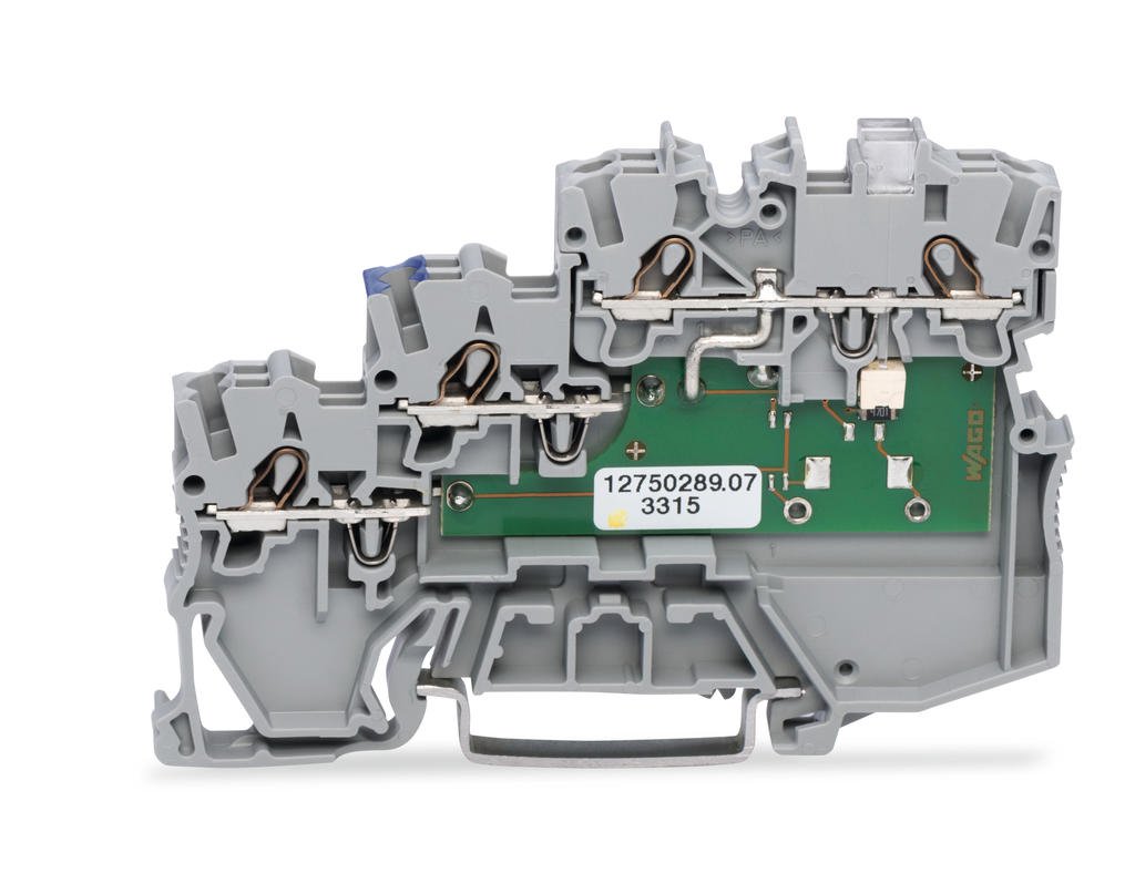

Datasheet Wago 2000-5310/1102-950 — Даташит
Клеммная колодка светодиода привода; желтый светодиод; для приводов с переключением PNP (высокая сторона); с заземляющим контактом через вертикальную перемычку; 2-полюсный; монтаж на рейку; 3-проводной; ширина 7 мм; серый
Купить 2000-5310/1102-950 на РадиоЛоцман.Цены — от 4 256 до 7 255 ₽12 предложений от 4 поставщиков Клеммные Колодки на DIN-рейку | |||
| 2000-5310/1102-950 | от 4 256 ₽ | ||
| 2000-5310/1102-950 Wago | от 4 564 ₽ | ||
| 2000-5310/1102-950 Wago | 7 255 ₽ | ||
| 2000-5310/1102-950 Wago | по запросу | ||
| Actuation type | Open Tool Slot |
| Цвет | gray |
| Connectable conductor materials | Copper |
| Connection technology | Push-in CAGE CLAMP® |
| Country of origin | DE |
| Design | horizontal |
| Fine-stranded conductor | 0.14 … 1.5 mm² / 24 … 16 AWG |
| Fine-stranded conductor with ferrule, push-in termination, from | 0.5 mm² / 20 AWG |
| GTIN | 4055143452915 |
| Height from upper-edge of DIN-35 rail | 52.4 mm / 2.063 inch |
| Insulating material | Polyamide 66 (PA 66) |
| Marking level | Center/side marking |
| Nominal cross section | 1 mm² |
| Nominal voltage | 24 В |
| Solid conductor | 0.14 … 1.5 mm² / 24 … 16 AWG |
| Solid conductor, push-in termination | 0.5 … 1.5 mm² / 20 … 16 AWG |
| Strip length | 9 … 11 mm / 0.35 … 0.43 Inch |
| Total number of connection points | 8 |
| Total number of potentials | 4 |
| Type of mounting | DIN-35 rail |
| Type of wiring | Front-entry wiring |
| Voltage type (1) | DC |
| Вес | 16.792 г |
| Ширина | 7 mm / 0.276 inch |
