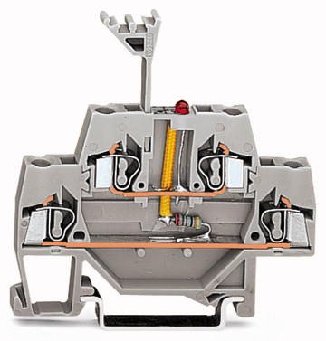

Двухуровневая светодиодная клеммная колодка; с красным светодиодом (NP); 24 В постоянного тока; крепление на рейку; 4-проводная; ширина 5 мм; серая
COMPONENT TERMINAL BLOCK; DOUBLE | |||
280-943/281-413 Wago | по запросу |
Actuation type | Operating tool |
Цвет | gray |
Connectable conductor materials | Copper |
Connection technology | CAGE CLAMP® |
Country of origin | DE |
Габариты: глубина | 64 mm / 2.52 inch |
Design | horizontal |
Fine-stranded conductor | 0.08 … 2.5 mm² / 28 … 14 AWG |
GTIN | 4045454461331 |
Height from upper-edge of DIN-35 rail | 58.5 mm / 2.303 inch |
Marking level | Center marking |
Nominal voltage | 24 В |
Number of levels | 2 |
Product Group | 1 (Rail Mounted Terminal Blocks) |
Solid conductor | 0.08 … 2.5 mm² / 28 … 14 AWG |
Strip length | 8 … 9 mm / 0.31 … 0.35 Inch |
Total number of connection points | 4 |
Total number of potentials | 2 |
Type of mounting | DIN-35 rail |
Type of wiring | Front-entry wiring |
Voltage type (1) | DC |
Вес | 10.28 г |
Ширина | 5 mm / 0.197 inch |
