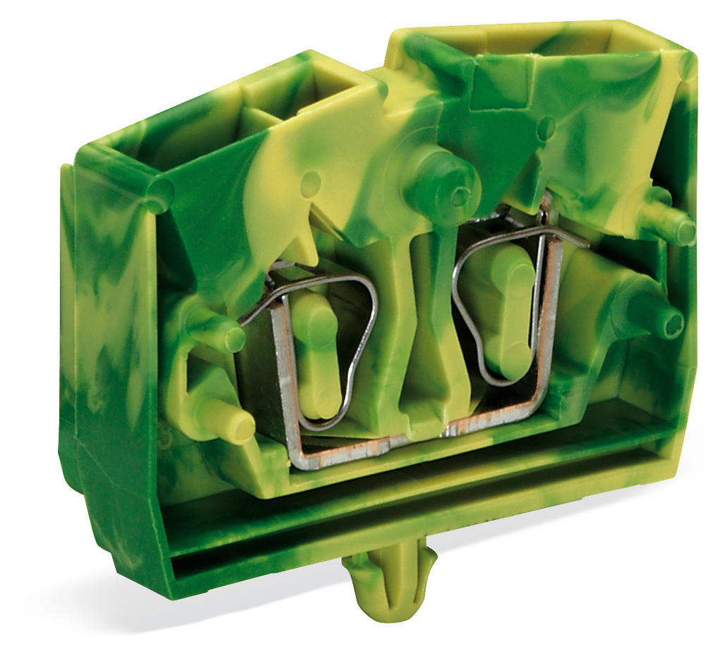

Datasheet Wago 264-317 — Даташит
2-проводная клеммная колодка; с защелкивающейся монтажной ножкой; для толщины пластины 0,6 - 1,2 мм; крепежное отверстие Ø 3,5 мм; также подходит для алюминиевой рейки 210-154 или с монтажным держателем 209-123 для рейки DIN 35

Actuation type | Operating tool |
Цвет | green-yellow |
Connectable conductor materials | Copper |
Connection technology | CAGE CLAMP® |
Country of origin | CH |
Габариты: глубина | 32 mm / 1.26 inch |
Design | horizontal |
Fine-stranded conductor | 0.08 … 2.5 mm² / 28 … 12 AWG |
Fire load | 0.076 MJ |
GTIN | 4044918415255 |
Height from the surface | 22.1 mm / 0.87 inch |
Legend (ratings) | (III / 3) ≙ Overvoltage category III / Pollution degree 3 |
Marking level | Center marking |
Mounting type | Snap-in mounting foot |
Number of levels | 1 |
Product Group | 9 (Std. Chassis Mt. Blocks) |
Solid conductor | 0.08 … 2.5 mm² / 28 … 12 AWG |
Strip length | 8 … 9 mm / 0.31 … 0.35 Inch |
Total number of connection points | 2 |
Total number of potentials | 1 |
Type of wiring | Front-entry wiring |
Вес | 3.89 г |
Ширина | 6 mm / 0.236 inch |
