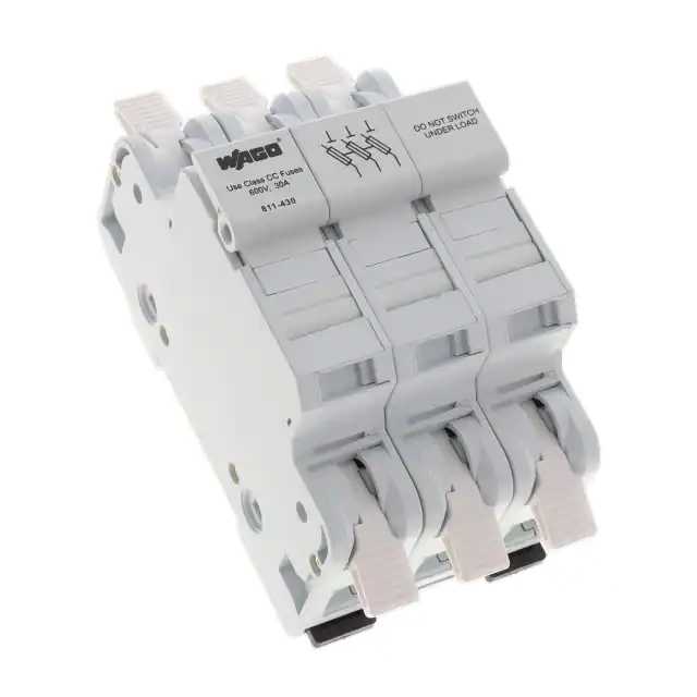

Клеммная колодка предохранителей; для предохранителей класса CC; без индикации перегорания предохранителя; 3-полюсная

Actuation typeOperating tool
Цветlight gray
Connectable conductor materialsCopper
Connection technologyCAGE CLAMP®
Габариты: глубина105 mm / 4.134 inch
Designhorizontal
Fine-stranded conductor2.5 … 16 mm² / 16 … 6 AWG
GTIN4050821508182
Height from upper-edge of DIN-35 rail55 mm / 2.165 inch
Insulating materialPolyamide 66 (PA 66)
Legend (ratings)(III / 3) ≙ Overvoltage category III / Pollution degree 3
Number of Poles3
Number of levels1
Product Group1 (Rail Mounted Terminal Blocks)
Rated current32 A
Solid conductor2.5 … 16 mm² / 16 … 6 AWG
Strip length12 … 13 mm / 0.47 … 0.51 Inch
Total number of connection points6
Total number of potentials3
Type of mountingDIN-35 rail
Type of wiringFront-entry wiring
Вес1.111 г
Ширина52.5 mm / 2.067 inch
