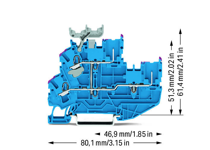

Datasheet Wago 2022-2239 — Даташит
2-проводные / 2-контактные двухуровневые базовые клеммы; 2-проводные / 2-контактные проходные клеммы; N'; внутреннее объединение; ввод проводника с фиолетовой маркировкой; для DIN-рейки 35 x 15 и 35 x 7,5; 2,5 мм²; Push-in CAGE CLAMP
2-CONDUCTOR/2-PIN, DOUBLE-DECK C | |||
2022-2239 Wago | по запросу | ||
2022-2239/999-953 Wago | по запросу |
Actuation type | Operating tool Push-in |
Цвет | blue |
Connectable conductor materials | Copper |
Connection technology | Push-in CAGE CLAMP® |
Country of origin | DE |
Габариты: глубина | 80.1 mm / 3.154 inch |
Design | horizontal |
Fine-stranded conductor | 0.25 … 4 mm² / 22 … 12 AWG |
Fine-stranded conductor with ferrule, push-in termination, from | 0.75 mm² / 18 AWG |
Fire load | 0.264 MJ |
GTIN | 4045454916589 |
Height from upper-edge of DIN-35 rail | 61.4 mm / 2.417 inch |
Legend (ratings) | (III / 3) ≙ Overvoltage category III / Pollution degree 3 |
Marking level | Side marking |
Nominal cross section | 2.5 mm² |
Number of levels | 2 |
Potential marking | N |
Product Group | 18 (X-COM-System) |
Rated current | 24 A |
Rated current (2) | 28 A |
Rated impulse voltage (III / 3) | 6 kV |
Rated voltage (III / 3) | 690 В |
Solid conductor | 0.25 … 4 mm² / 22 … 12 AWG |
Solid conductor, push-in termination | 0.75 … 4 mm² / 18 … 12 AWG |
Strip length | 10 … 12 mm / 0.39 … 0.47 Inch |
Total number of connection points | 2 |
Total number of potentials | 1 |
Type of mounting | DIN-35 rail |
Type of wiring | Front-entry wiring |
Вес | 12.762 г |
Ширина | 5.2 mm / 0.205 inch |
