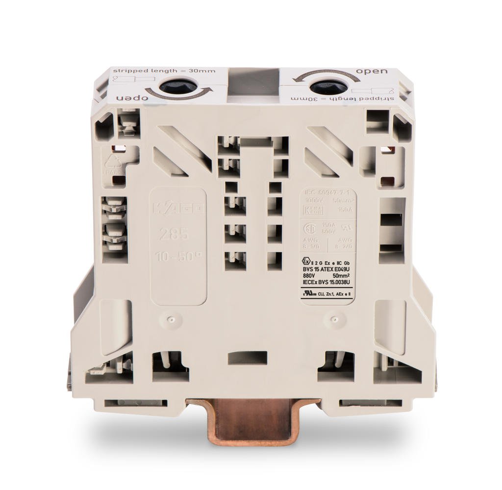

2-проводная проходная клеммная колодка; 50 мм²; подходит для применений Ex e II; боковые пазы для маркеров; только для рейки DIN 35 x 15; толщина 2,3 мм; медь; POWER CAGE CLAMP
Кольцевый Якорь-Лопата, 28-5950 Red 22-16AWG No. 4 Ring Terminals MCM Ring Terminals. Vinyl insulation. 100 per package. | |||
28-5950 | 571 ₽ | ||
285-950 Wago | по запросу |
Actuation type | Operating tool |
Цвет | light gray |
Connectable conductor materials | Copper |
Connection technology | POWER CAGE CLAMP |
Country of origin | PL |
Габариты: глубина | 94 mm / 3.701 inch |
Design | horizontal |
GTIN | 4055143418522 |
Height from upper-edge of DIN-35 rail | 87 mm / 3.425 inch |
Marking level | Side marking |
Number of levels | 1 |
Rated current (Ex e II) | 134 A |
Rated voltage EN (Ex e II) | 800 В |
Solid conductor | 10 … 50 mm² / 8 … 1/0 AWG |
Strip length | 30 mm / 1.18 Inch |
Total number of connection points | 2 |
Total number of potentials | 1 |
Type of mounting | DIN-35 rail |
Type of wiring | Side-entry wiring |
Вес | 159.23 г |
Ширина | 20 mm / 0.787 inch |
