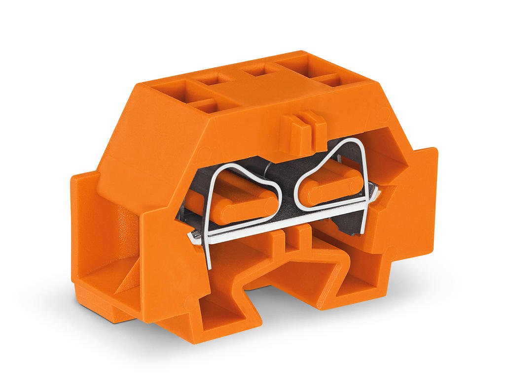

4-проводная клеммная колодка; с защелкивающейся ножкой; для толщины пластины 0,6 – 1,2 мм; Крепёжное отверстие 3,5 мм Ø; также подходит для алюминиевой рейки 210-154 или с монтажным держателем 209-123 для рейки DIN 35.
4-CONDUCTOR TERMINAL BLOCK; WITH | |||
| 262-346 Wago | по запросу | ||
| Actuation type | Operating tool |
| Цвет | orange |
| Connectable conductor materials | Copper |
| Connection technology | CAGE CLAMP® |
| Country of origin | CN |
| Габариты: глубина | 33.5 mm / 1.319 inch |
| Design | horizontal |
| Fine-stranded conductor | 0.08 … 4 mm² / 28 … 12 AWG |
| Fire load | 0.113 MJ |
| GTIN | 4044918638951 |
| Height from the surface | 23 mm / 0.906 inch |
| Legend (ratings) | (III / 3) ≙ Overvoltage category III / Pollution degree 3 |
| Marking level | Side marking |
| Mounting type | Snap-in mounting foot |
| Number of levels | 1 |
| Product Group | 9 (Std. Chassis Mt. Blocks) |
| Rated current | 32 A |
| Rated impulse voltage (III / 3) | 8 kV |
| Rated voltage (III / 3) | 630 В |
| Solid conductor | 0.08 … 4 mm² / 28 … 12 AWG |
| Strip length | 9 … 10 mm / 0.35 … 0.39 Inch |
| Total number of connection points | 4 |
| Total number of potentials | 1 |
| Type of wiring | Side-entry wiring |
| Вес | 6.857 г |
| Ширина | 12 mm / 0.472 inch |
