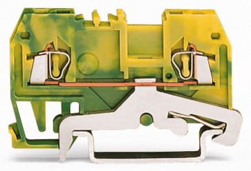

Datasheet Wago 279-907/999-950 — Даташит
2-проводная клеммная колодка заземления; 1,5 мм²; подходит для применений Ex e II; маркировка центра; для DIN-рейки 35 x 15 и 35 x 7,5; CAGE CLAMP
2-CONDUCTOR GROUND TERMINAL BLOC | |||
279-907/999-950 Wago | по запросу |
Actuation type | Operating tool |
Цвет | green-yellow |
Connectable conductor materials | Copper |
Connection technology | CAGE CLAMP® |
Country of origin | DE |
Габариты: глубина | 54 mm / 2.126 inch |
Design | horizontal |
Fine-stranded conductor | 0.08 … 1.5 mm² / 28 … 16 AWG |
Fire load | 0.076 MJ |
GTIN | 4045454086114 |
Height from upper-edge of DIN-35 rail | 27 mm / 1.063 inch |
Marking level | Center marking |
Number of levels | 1 |
Solid conductor | 0.08 … 1.5 mm² / 28 … 16 AWG |
Strip length | 8 … 9 mm / 0.31 … 0.35 Inch |
Total number of connection points | 2 |
Total number of potentials | 1 |
Type of mounting | DIN-35 rail |
Type of wiring | Front-entry wiring |
Вес | 7.92 г |
Ширина | 4 mm / 0.157 inch |
