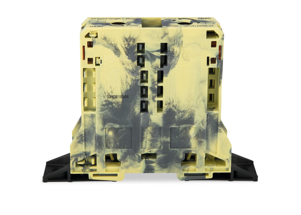

2-проводная сквозная клеммная колодка; 95 мм²; боковые маркерные пазы; с фиксирующими фланцами; POWER CAGE CLAMP
Купить 285-187 на РадиоЛоцман.Цены — от 90 до 496 ₽ Лампа накаливания, LAMP; 55V, 10250T RESISTOR | |||
285187-000 TE Connectivity | 90 ₽ | ||
28-5187 Cooper Bussmann | 496 ₽ | ||
285-187 Wago | по запросу |
Actuation type | Operating tool |
Цвет | dark gray-yellow |
Connectable conductor materials | Copper |
Connection technology | POWER CAGE CLAMP |
Country of origin | PL |
Габариты: глубина | 145 mm / 5.709 inch |
Design | horizontal |
Fine-stranded conductor | 25 … 95 mm² / 4 … 4/0 AWG |
GTIN | 4055143583954 |
Height from upper-edge of DIN-35 rail | 108 mm / 4.252 inch |
Marking level | Side marking |
Mounting type | Mounting flange |
Number of levels | 1 |
Rated current | 232 A |
Rated impulse voltage (III / 3) | 8 kV |
Rated voltage (III / 3) | 1000 В |
Solid conductor | 25 … 95 mm² / 4 … 4/0 AWG |
Strip length | 35 mm / 1.38 Inch |
Total number of connection points | 2 |
Total number of potentials | 1 |
Type of wiring | Side-entry wiring |
Вес | 270.429 г |
Ширина | 25 mm / 0.984 inch |
