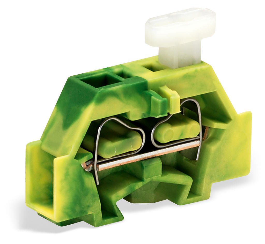

Datasheet Wago 261-307/331-000 — Даташит
2-проводная клеммная колодка; с кнопками на одной стороне; с крепежным фланцем; для винтового или аналогичного типа крепления; Крепежное отверстие Ø 3,2 мм; с монтажным держателем 209-123 для рейки DIN 35
2-CONDUCTOR TERMINAL BLOCK; ON O | |||
261-307/331-000 Wago | по запросу |
Actuation type | Operating tool Push-button |
Цвет | green-yellow |
Connectable conductor materials | Copper |
Connection technology | CAGE CLAMP® |
Country of origin | DE |
Габариты: глубина | 28 mm / 1.102 inch |
Design | horizontal |
Fine-stranded conductor | 0.08 … 2.5 mm² / 28 … 14 AWG |
Fire load | 0.047 MJ |
GTIN | 4044918622868 |
Height from the surface | 23.2 mm / 0.913 inch |
Legend (ratings) | (III / 3) ≙ Overvoltage category III / Pollution degree 3 |
Marking level | Side marking |
Mounting type | Mounting flange |
Number of Poles | 1 |
Number of levels | 1 |
Solid conductor | 0.08 … 2.5 mm² / 28 … 14 AWG |
Strip length | 8 … 9 mm / 0.31 … 0.35 Inch |
Total number of connection points | 2 |
Total number of potentials | 1 |
Type of wiring | Side-entry wiring |
Вес | 2.3 г |
Ширина | 6 mm / 0.236 inch |
