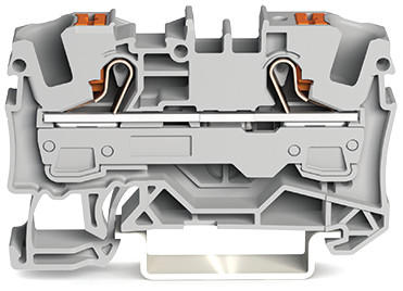

Клеммная колодка TOPJOB S с проходными клеммами и кнопками; монтаж на рейку; 2-проводная; ширина 7,5 мм; серая
