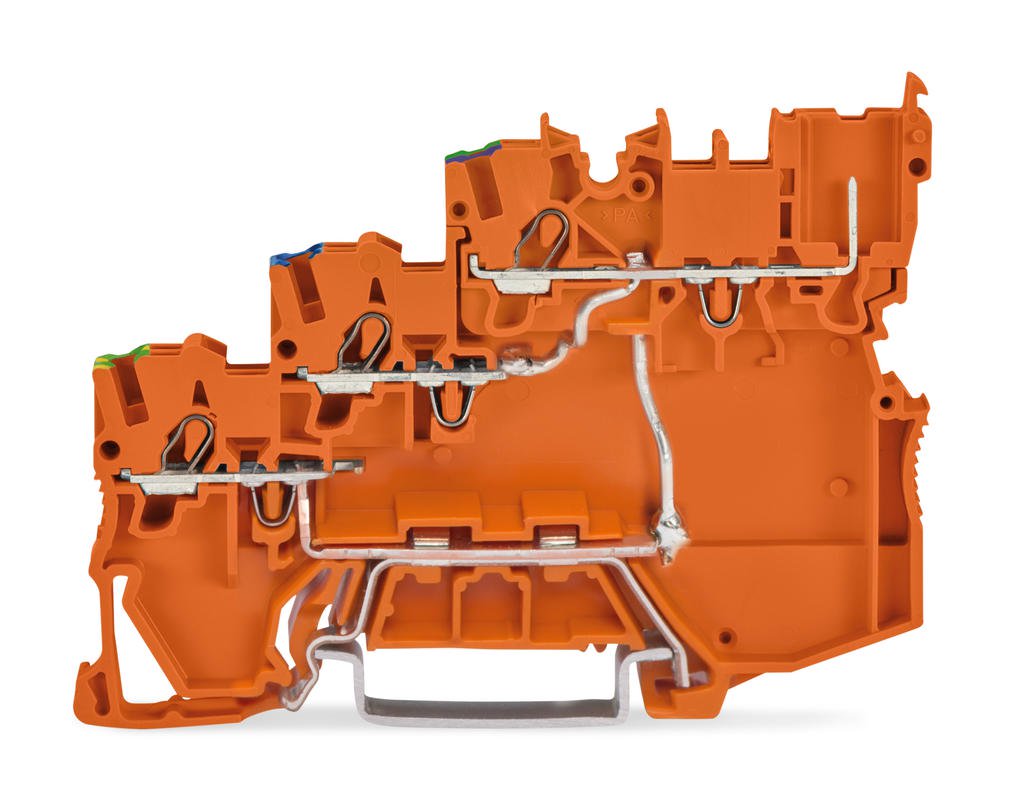

3-проводная клеммная колодка датчика/исполнительного механизма; для исполнительных механизмов с переключением PNP (высокая сторона); с заземляющим контактом; 1 мм²; Push-in CAGE CLAMP
Augswan
2020-5377/102-000
Wago
Actuation typeOpen Tool Slot
Цветorange
Connectable conductor materialsCopper
Connection technologyPush-in CAGE CLAMP®
Country of originDE
Designhorizontal
Fine-stranded conductor0.14 … 1.5 mm² / 24 … 16 AWG
Fine-stranded conductor with ferrule, push-in termination, from0.5 mm² / 20 AWG
GTIN4055143523844
Height from upper-edge of DIN-35 rail52.4 mm / 2.063 inch
Insulating materialPolyamide 66 (PA 66)
Legend (ratings)(III / 3) ≙ Overvoltage category III / Pollution degree 3
Marking levelCenter/side marking
Nominal cross section1 mm²
Rated current13.5 A
Rated voltage (III / 3)250 В
Solid conductor0.14 … 1.5 mm² / 24 … 16 AWG
Solid conductor, push-in termination0.5 … 1.5 mm² / 20 … 16 AWG
Strip length9 … 11 mm / 0.35 … 0.43 Inch
Total number of connection points6
Total number of potentials4
Type of mountingDIN-35 rail
Type of wiringFront-entry wiring
Вес18.384 г
Ширина7 mm / 0.276 inch
