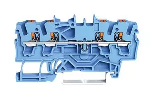

Модель2202-1404
Datasheet Wago 2202-1404
Клеммная колодка TOPJOB S с проходными клеммами и кнопками; монтаж на рейку; 4-проводная; ширина 5,2 мм; синяя
