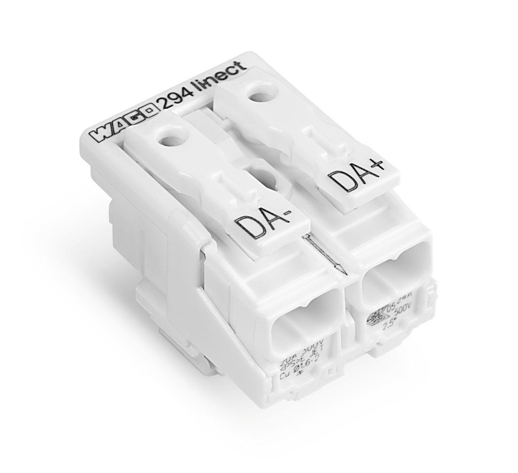

Разъем питания; версия 17 мм; без заземляющего контакта; DA- DA+; 2-полюсный; Кодировка I; без защелкивающейся монтажной ножки
