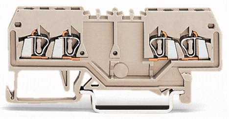

Клеммная колодка с двойным потенциалом; 1,5 мм²; подходит для применений Ex e II; с двойным центральным пазом для маркера; для DIN-рейки 35 x 15 и 35 x 7,5; CAGE CLAMP
279-995, 4-пров. двухпотенциальная клемма, 0,08 - 1,5 мм2, Ex e II, серая
Augswan
279-995
Wago
279-995
Wago
Оф. дистрибьютор
Actuation typeOperating tool
Цветlight gray
Connectable conductor materialsCopper
Connection technologyCAGE CLAMP®
Country of originDE
Габариты: глубина73 mm / 2.874 inch
Designhorizontal
Fine-stranded conductor0.08 … 1.5 mm² / 28 … 16 AWG
Fire load0.114 MJ
GTIN4044918506571
Height from upper-edge of DIN-35 rail27 mm / 1.063 inch
Insulating materialPolyamide 66 (PA 66)
Marking levelCenter marking
Number of levels1
Product Group1 (Rail Mounted Terminal Blocks)
Rated voltage EN (Ex e II)550 В
Solid conductor0.08 … 1.5 mm² / 28 … 16 AWG
Strip length8 … 9 mm / 0.31 … 0.35 Inch
Total number of connection points4
Total number of potentials2
Type of mountingDIN-35 rail
Type of wiringFront-entry wiring
Вес5.946 г
Ширина4 mm / 0.157 inch
