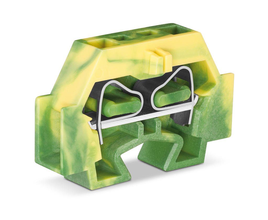

Компактная 4-проводная концевая клемма; без выступающей защелки-установочной лапки; для клеммных колодок с защелкивающимися монтажными ножками
4-CONDUCTOR TERMINAL BLOCK; WITH | |||
262-357 Wago | по запросу |
Actuation type | Operating tool |
Цвет | green-yellow |
Connectable conductor materials | Copper |
Connection technology | CAGE CLAMP® |
Country of origin | CN |
Габариты: глубина | 33.5 mm / 1.319 inch |
Design | horizontal |
Fine-stranded conductor | 0.08 … 4 mm² / 28 … 12 AWG |
Fire load | 0.111 MJ |
GTIN | 4044918641197 |
Height from the surface | 23 mm / 0.906 inch |
Legend (ratings) | (III / 3) ≙ Overvoltage category III / Pollution degree 3 |
Marking level | Side marking |
Mounting type | Snap-in mounting foot |
Number of levels | 1 |
Product Group | 9 (Std. Chassis Mt. Blocks) |
Solid conductor | 0.08 … 4 mm² / 28 … 12 AWG |
Strip length | 9 … 10 mm / 0.35 … 0.39 Inch |
Total number of connection points | 4 |
Total number of potentials | 1 |
Type of wiring | Side-entry wiring |
Вес | 6.865 г |
Ширина | 12 mm / 0.472 inch |
